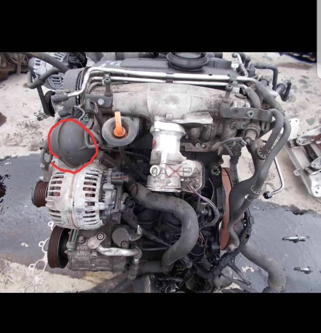

  1. Здравейте колеги. Искам да попитам какво е това нещо, ограденото с червено. Забелязах че при мен липсва и мъркучът е шунтирън. Влиаели на работат на двигателя това нещо? Искам да споделя че ЕГР е затапен.
