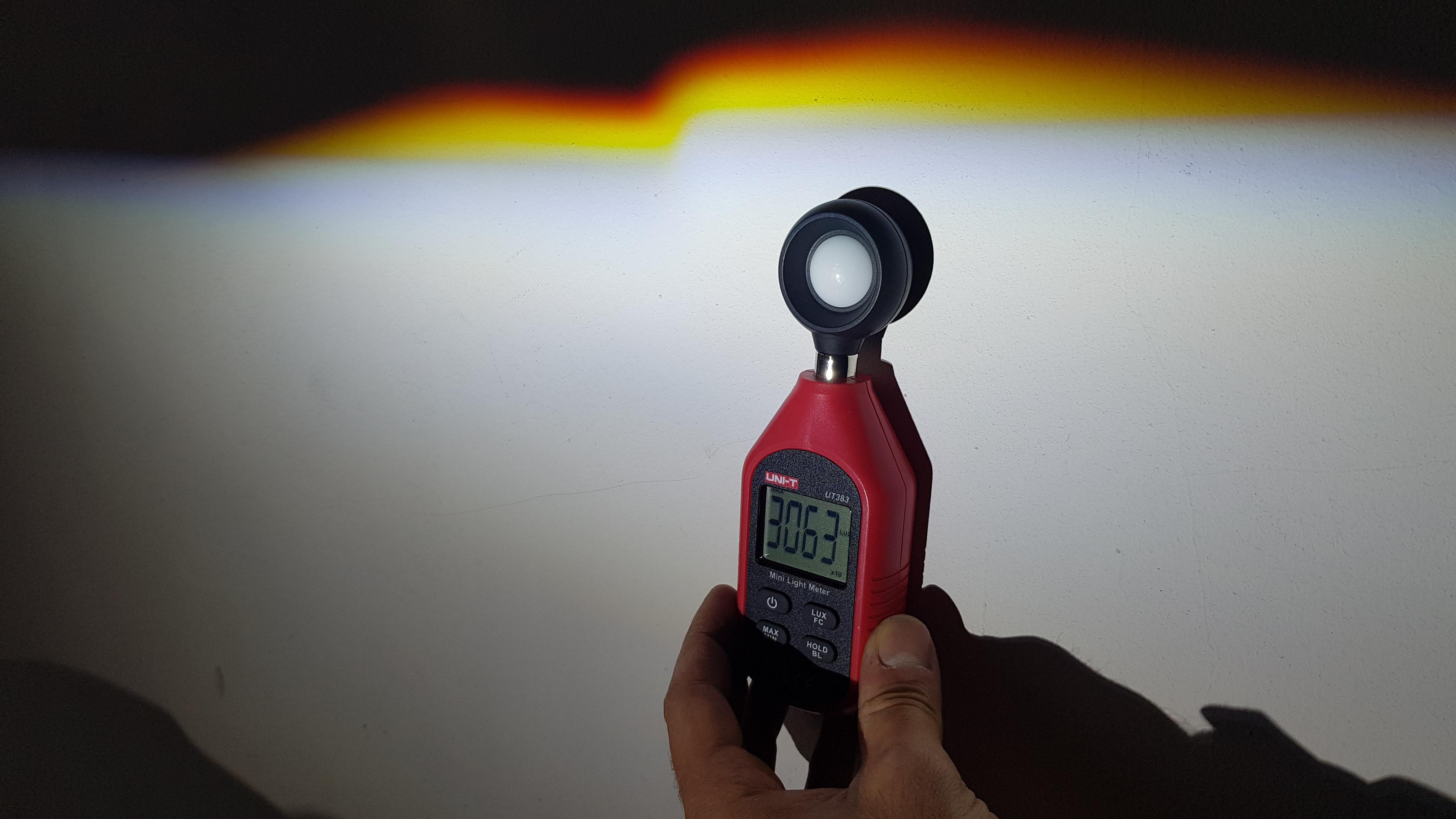

  1. Ще ползвам темата за да покажа как всъщност изглежда такъв фар след ремонт - смяна на дневната с чисто нова. На една от снимките се вижда как изглежда фара преди да се положи лепилото и да се монтира обратно оригиналното стъкло. Има и снимки на фара отгоре и отдолу за да се види зоната на залепване и как изглежда след като е сглобен напълно след ремонта.

  5. Ето едно сравнение в реални условия на къси светлини спрямо фабрични светлини на W218 с MULTIBEAM фарове. Както може би се вижда, фокуса в горещата точка под линията на отрязване е по-добър, също така е и по-ярко осветена.
