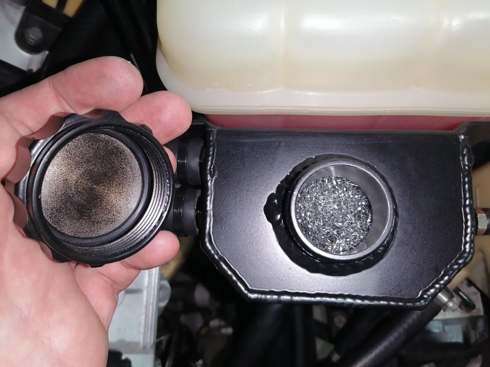

Маслен сепаратор картерна вентилация , преди инсталация се уверете че имате чиста и изправна система.

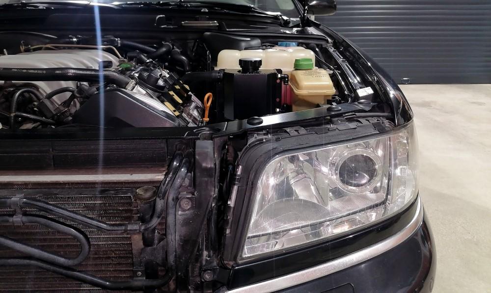

Докато четете тази публикация, вашите лупи с изгорели рефлектори от старомодните горещи ксенони са я прочели вече и са свещи в сравнение с BI-LED лупи от последните модели в наши дни. Пред вашите очи е AOZOOM DK 200 3 inch последна версия. Същите се срещат и като К3. Стария DK не се пройзвежда вече. Оригиналните лупи (боклуци) са около 2,5 инча. Наложи се да разширя корпусния тунел на лупата от рефлектора на целия фар за да приближа новата 3 инчова максимално близо и да стои като оригинала по-добре и от него е сега. В моят случай оригиналните лупи бяха загорели само отгоре, но достатъчно, че с ксненоновите D2s крушлета да е на свещи, след това сложих директна замяна D-series Лед крушки светлината се подобри рязко макар и с изгорели рефлектори и накрая след време вместо да реставрирам рефлекторите на лупите или да взимам същите нови, взех направо BI-LED лупи. Резултата е силна светлина и сигурност. Къси и дълги в лупата и отделно дълги си имате, на пратика двойни дълги като падне клапата знаете как стоят нещата, като Bi-xenon. Изчаках да навлязат и да се усъвършенстват Bi led и беше време вече. За 530лв ще ги срещнете на пазара, аз ги взех за 477лв Тези не са ментета, на пазара има и клонинг който е боклук. Подобрете фаровете си те ще спасят вашия живот и живота на другите вечер и най-важното настрйте ги еднакво и на правилната височина.

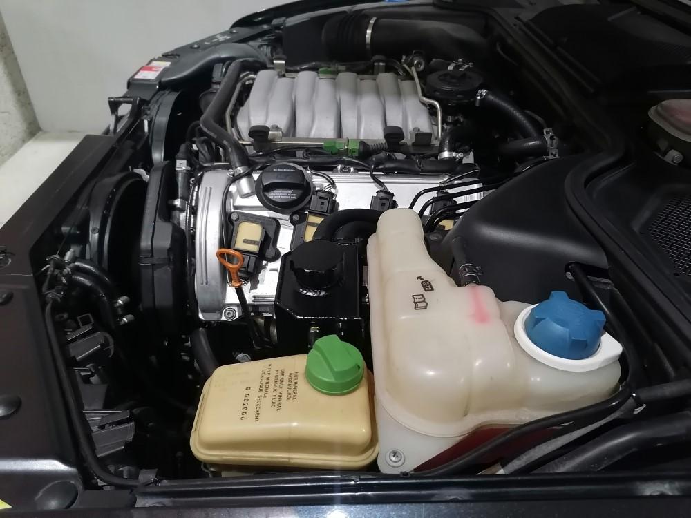

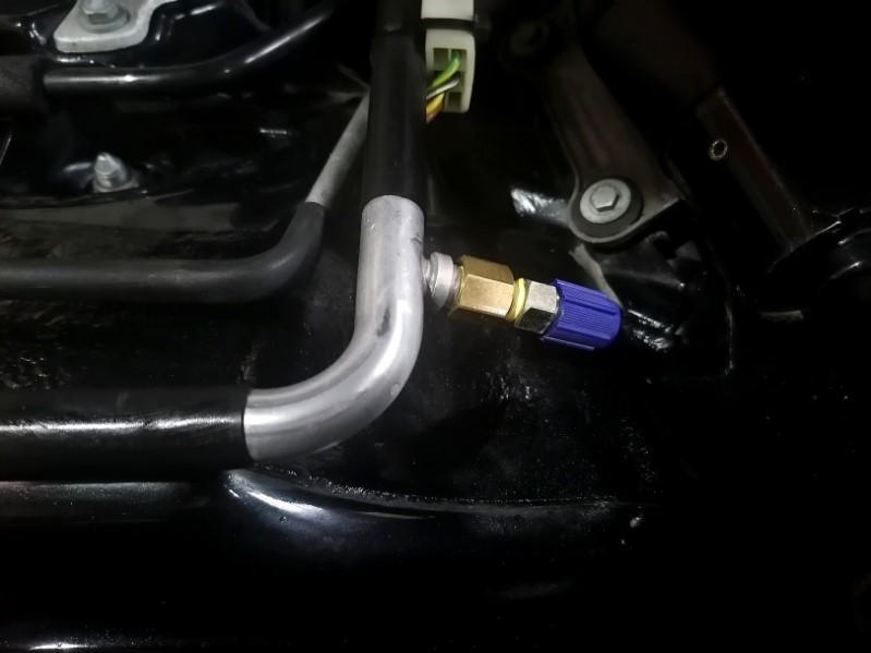

Относно Кулера! Проблема се изразява по рано в топлите страни под 150000км, при умерен климат на 200000 до 240000км. Ако всичко е на ниво в охладителната система! При мен прокапа извора на 233000 реални, става дума за D2 А8 Long Взех я на 91000км Швейцария! Кита от О-пръстени и месингов преход е закупен от години и само чакам да се спука инжинерната мисъл от пластмаса и да го обслужа кулера.Така и стана преди 3 месеца дойде денят на независимостта и с кеф приятно си го разглобих. Но имам и добавка, десерт който съчетах с тази работа. Предпочетох 12V помпа пред Accusump под налягане, защото ще превъртя повече масло през двигателя. И на практика колкото искам. Предимства на системата са омасляване на двигателя преди студен старт, особено задължителна е за този V8 40v мотор според мен заради хидравличните оптегачи, стартира по тихо няма никакви дребни звуци, особено след 24ч или 48ч, така се наваксва налягането в тях, омаслявате плъзгачите им (банани) особено ако са нови като мойте. Друга важна част са повдигачите! Като сменяте маслото и най вече филтъра тук го монтирате и пускаме помпата пълни си филтъра и се качва към валовете без да палите на сухо или да въртите на стартер! На кратко износването на двигателя става на студен старт. Системата елиминира проблема. Не съм виждал друг проект като моя в мрежата за А8 D2! Може и да има но няма споделено инфо в мрежата. Плюса при кулера е че си има подходяща пробка на подходящото място. Маркучите са хидравлични Италянски издържат на предостатъчно барове и температура. Възвратния клапан е метален и отвътре! Размер 3/4 резба! Резбата на картера и кулера е М24х1,5, Нипела е М24х1,5 с редукция М22х1,5 към маркуча. Вътрешен отвор ф13мм на маркучите! Помпата е 155W 12V 3,5 бара 55 децибела Полска метална ! С шумоизолация от мен за намаляване акустиката. Като пример мога да ви дам по големите бойни танкове разполагат с такава маслена система. Следващ проект оръдие под капака с топлинно насочване кой не дава мигач!
