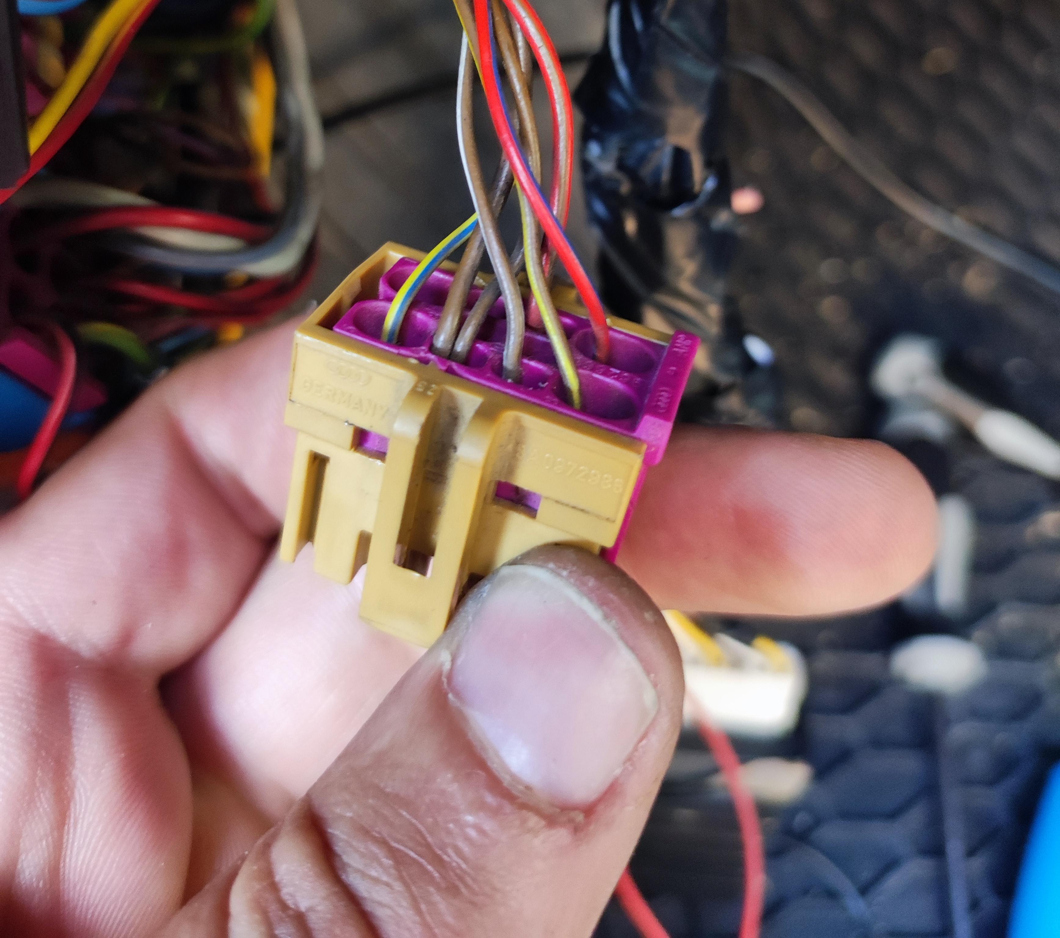

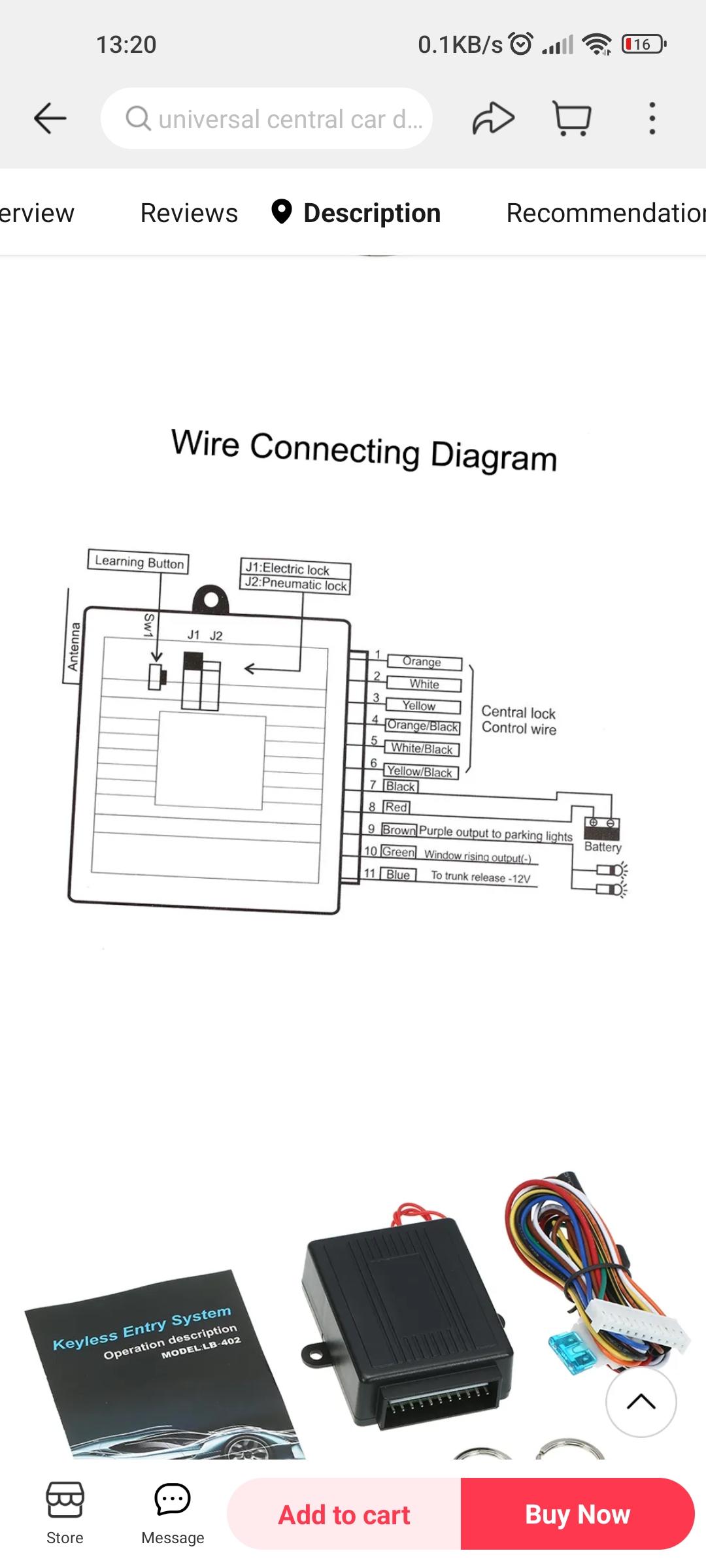

Здравейте, имам следния въпрос на а4 б5 95г имам свързан модул за централно заключване, всичко по него е свързано и работи. Искам да го направя и да вдига прозорците при заключване. Има ли някой представа къде трябва да свържа зеления кабел от схемата на снимката ?
(Колата има комфорт модул при заключване и задържане с ключа стъклата се вдигат. )
Edited by krissoo
Ако има админи и преценят могат да премахнат темата.
Ако на някого някога ще му е от полза - кабела е червено - кафяв. Намира се в най-горната крайна букса към седалката.
