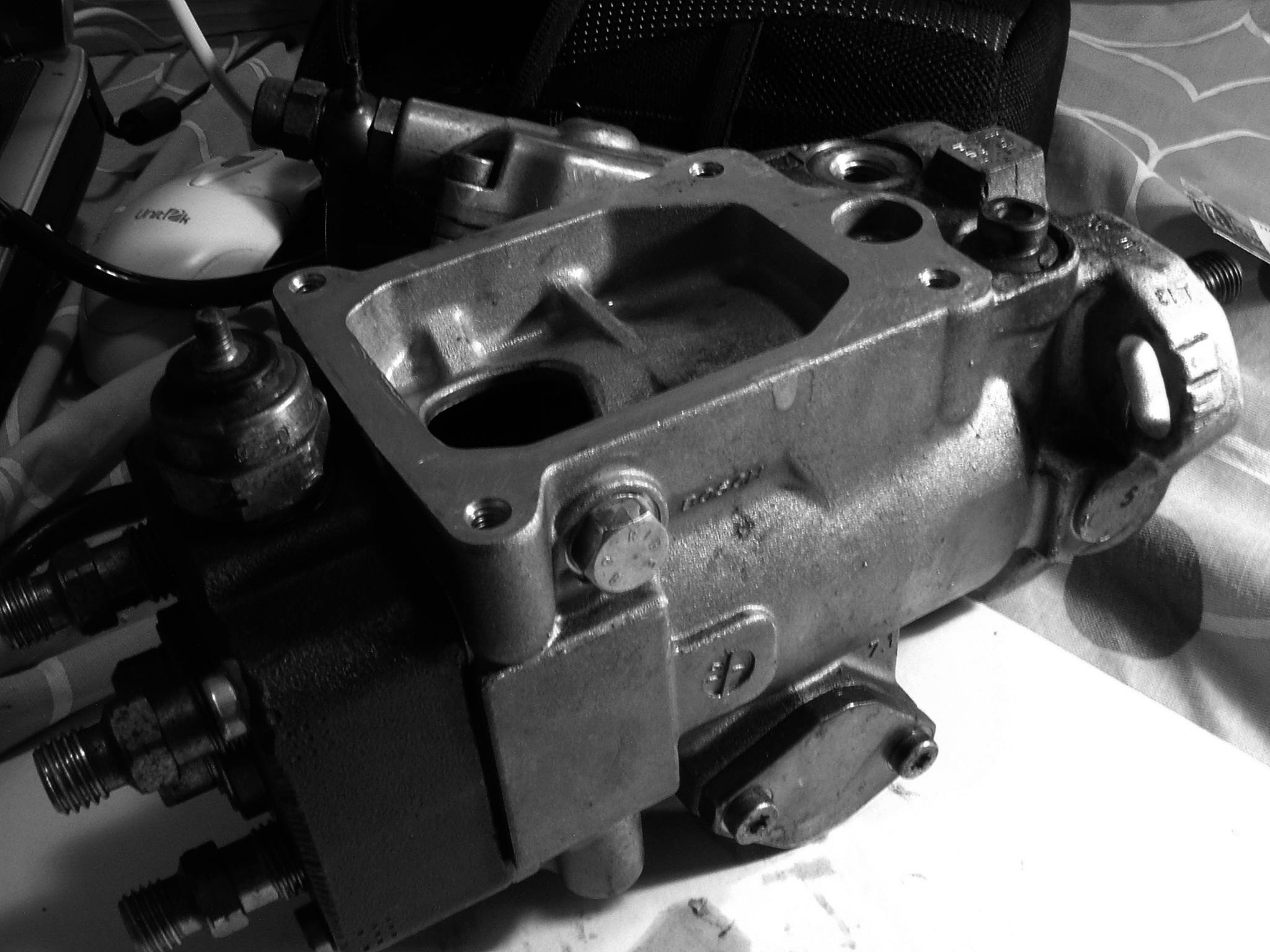

pn6tr Публикувано 2 Февруари 2007 Автор Доклад Share Публикувано 2 Февруари 2007 това е въпросната ГНП на Ауди, вече разкостена ... Адрес на коментара Сподели в други сайтове More sharing options...

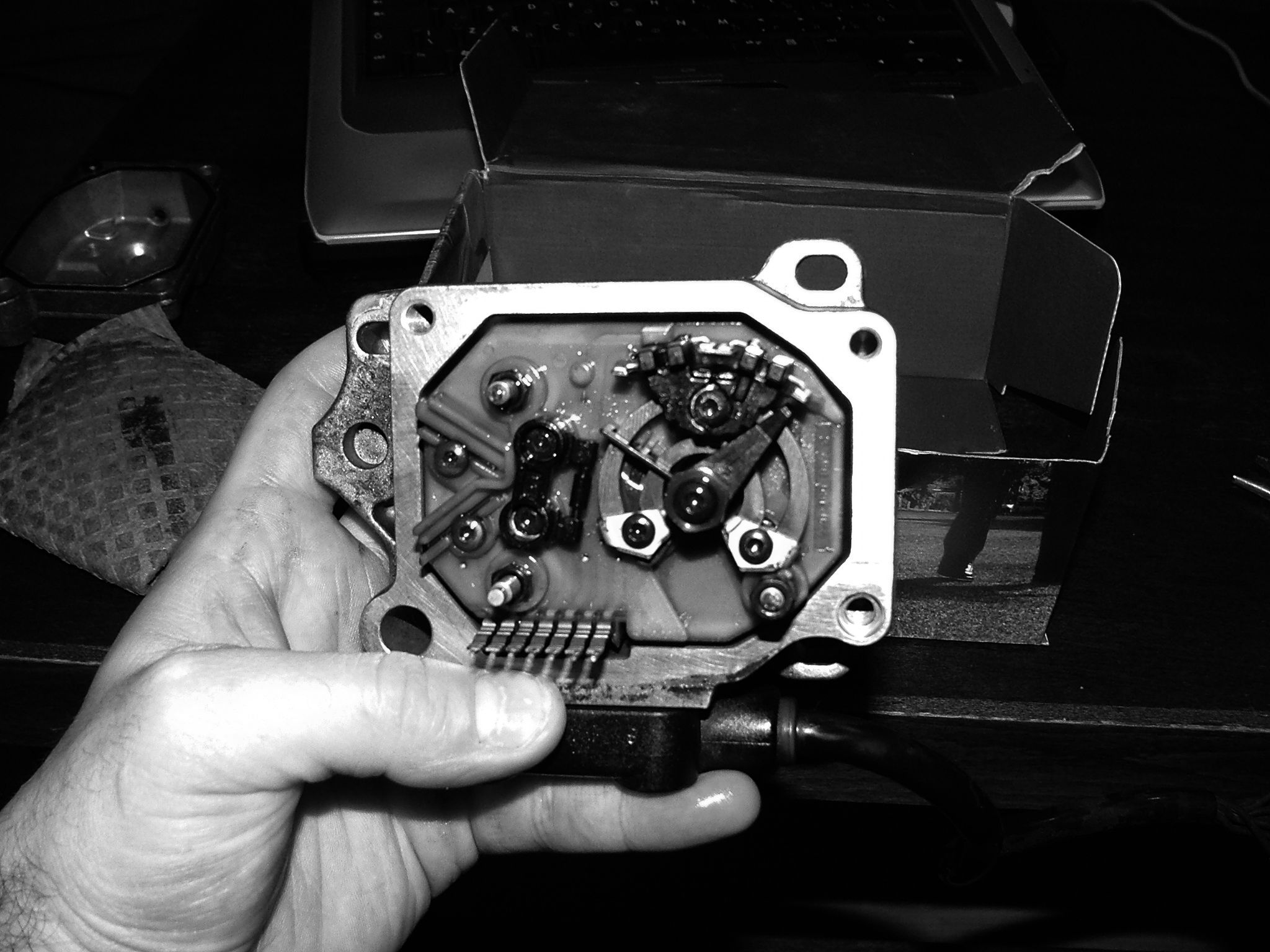

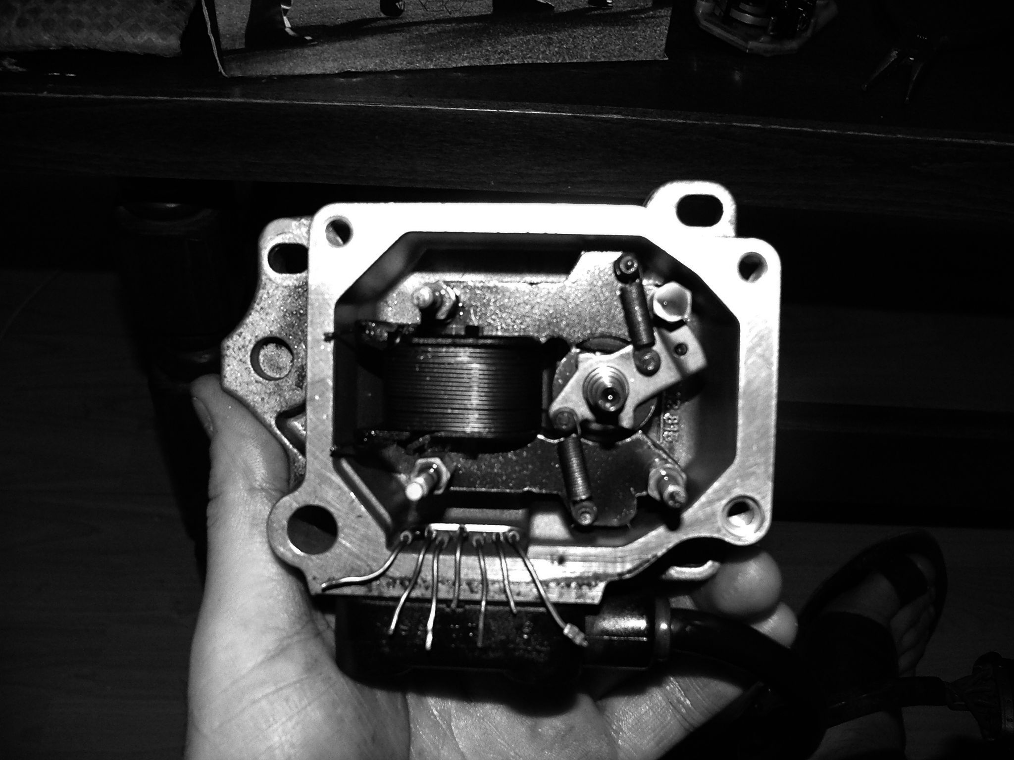

pn6tr Публикувано 2 Февруари 2007 Автор Доклад Share Публикувано 2 Февруари 2007 а това е въпросния изпълнителен механизъм, които прави описания проблем ..., същността на проблема е че самата електроника на този механизъм натрупва стружки от работата на електромагнитите, които се намират в основата на тялото на механизъм, дори ръжда на моменти и това не позволява на електронни блок да работи правилно ... Адрес на коментара Сподели в други сайтове More sharing options...

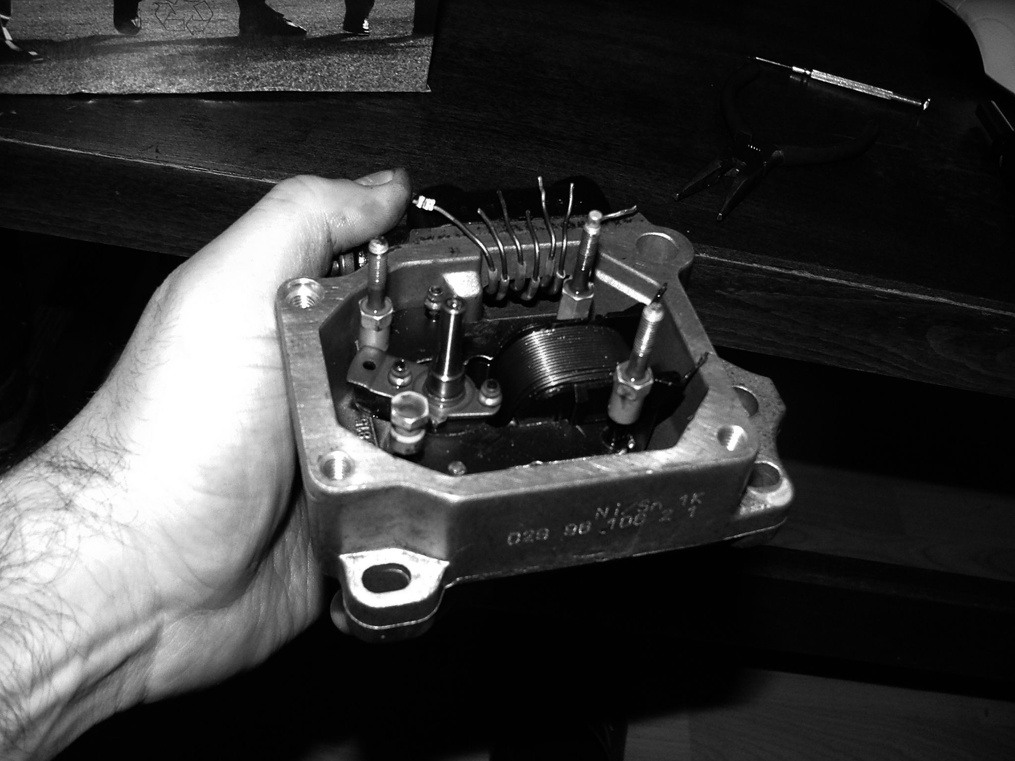

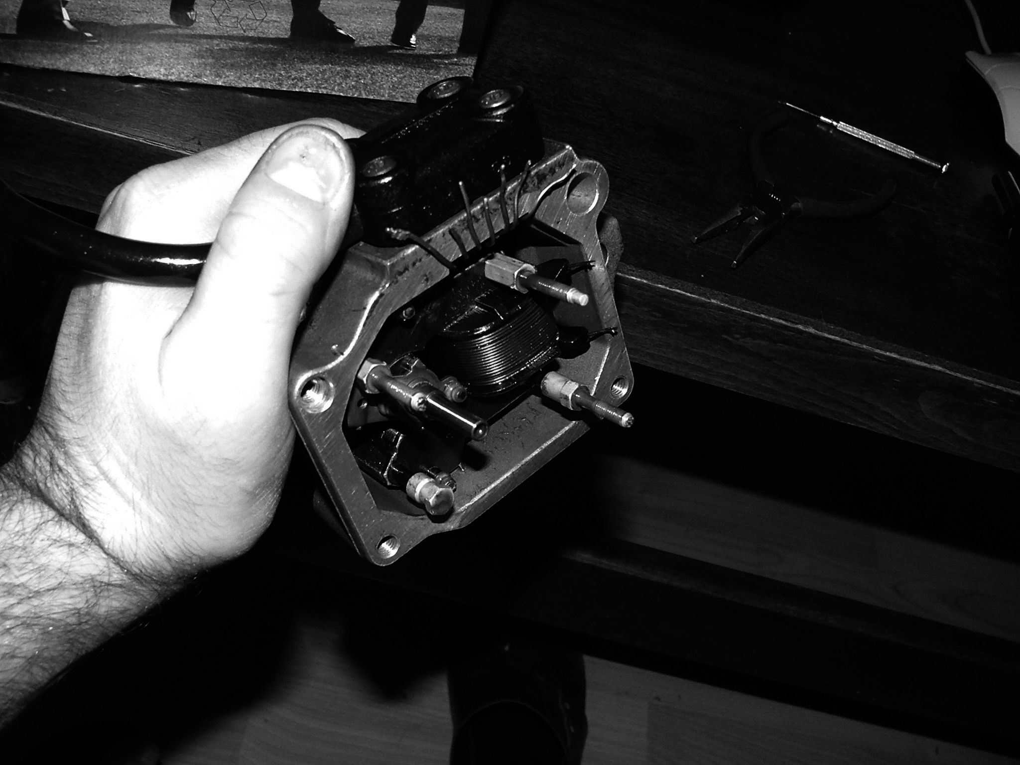

pn6tr Публикувано 2 Февруари 2007 Автор Доклад Share Публикувано 2 Февруари 2007 ако имате подобен проблем НЕ БЪРЗАЙТЕ ДА РАЗГЛОБЯВАТЕ самия механизъм, проблема често пъти е от него (но някои път не е ), но ако все пак сте решили да го направите, с малко българска изобретателност може да се справите с триъгълния болт на Бош които не позволява на кварталните майстори да базикат техническите постижения на Бош, но все пак може да се развие (само внимавайте да не го скъсате или прелюбите ...) ... така ...след като разглобите механизъма в основата обикновенно се събират стружки и мръсотия от работата на електромагнитите, която след като се разгоби може да се почисти обилно с малко нафта и парцали ... но в този случай които виждате след като разгобих механизъма се оказа ЧЕ МЕХАНИЗЪМА СИ Е ЧИТАВ, което разбира се ми е...а майката, защото очаквах да видя мръсотия и проблеми, но нейсе ... (четете надолу, историята продължава) Адрес на коментара Сподели в други сайтове More sharing options...

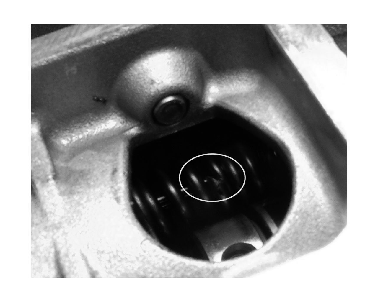

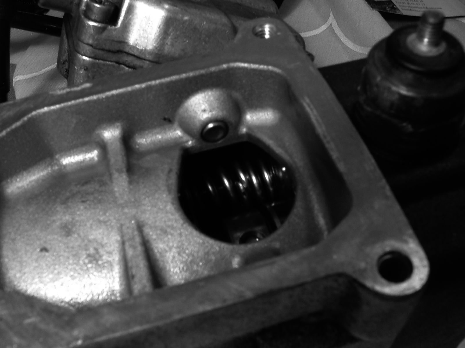

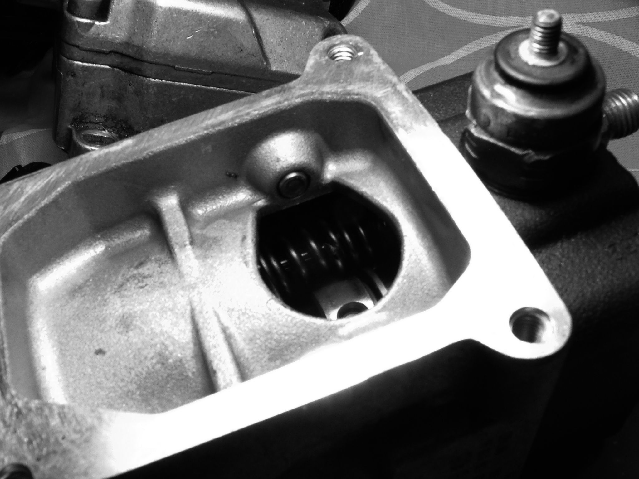

pn6tr Публикувано 2 Февруари 2007 Автор Доклад Share Публикувано 2 Февруари 2007 след като бях разглобил всичко се оказа, че проблема изобщо не е от изпълнителния механизъм, а от СЧУПЕНИ ПРУЖИНИ ВЪТРЕ В ПОМПАТА, както се вижда малко на снимките ..., какъв зор са видели тия пружини - божа работа, но направо ми се приплака ..., добре, че се оказа наблизо бате Ники (да ми е жив и издрав) които приложи сръчност и от някъде намери ново тяло за помпата и набързо сменихме всичко...посвещавам този репортаж на него - БАТЕ НИКИ - да се свети името му, които ме спаси в случая...и на всички които имат подобен проблем, за да не бързат с къквото и да било в подобен случай ...ако някои има въроси по свалянето на въпросния механизъм може да пита (има малко особености при махането на конекторите на платката и кабелите които са ЗАВАРЕНИ, а не запоени, което малко усложнява работата), както и по слагането (както се вижда на снимките, оная малката стърчаща пишка на механизъма, трябва да се нацели и да се вкаря в малката дупчица на хуйовинката която се вижда в тялото на помпата), и настройването на същия (положението влияе на работана на ниските обороти на двигателя, и настройката му се прави по принцип на стенд, но само по принцип ...)иииииииии това е успух на всички бъдещи майсториааа между другото забравих да кажа на всички бъдещи майстори които имат отношения по въпроса и може да се занимават с това, че не съм професионален монтьор, а по професия съм филолог (не че това може да е критерии, но все пак ...) Адрес на коментара Сподели в други сайтове More sharing options...
