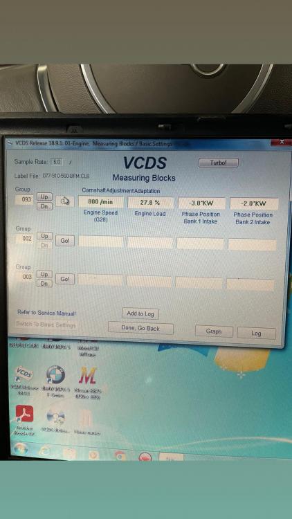

Здравейте,колата е А8 д3 4.2 бензин 335к.с 2004г,след смяна на обтегачи и вериги на разпределителните валове се появи грешка в цилиндър 4(misfire). Гледах я на живи дании и записва постоянен misfire на 4ти цилиндър и мига чека и светва EPC ,когато я държа в оборот(2000 или повече) грешките изчезват и колата работи добре.Пробвахме да разменим свещите и бобините(които са чисто нови) и отново същия проблем.Ъгъла на веригите е в диапазона -1 до +1 на свободен ход,което също е в нормите.Двата обтегача работят перфектно.Проверихме зацепването всичко е на белезите. Почистихме и ваносите и ги замерихме и са в перфектни стойности! Сменихме и клапана на картерната вентилация,защото беше скъсал мембраната и губеше въздух.Всичко е стягано и правено според указанията в AutoData и ELSA.В снимката по-долу се виждат грешките,които записва. Благодаря предварително на всички,които ще се отзоват ! П.С: знам за първите две грешки,че са тампоните на мотора,скоро ще бъдат сменени и те!
Пръсната свещ на 2ри цилиндър...Нито на диагностика я отчиташе като misfire нито бих се осъмнил,че проблема е от нея понеже бяха сменени преди 3000км с платиниеви NJK...Благодаря ти искрено колега!
