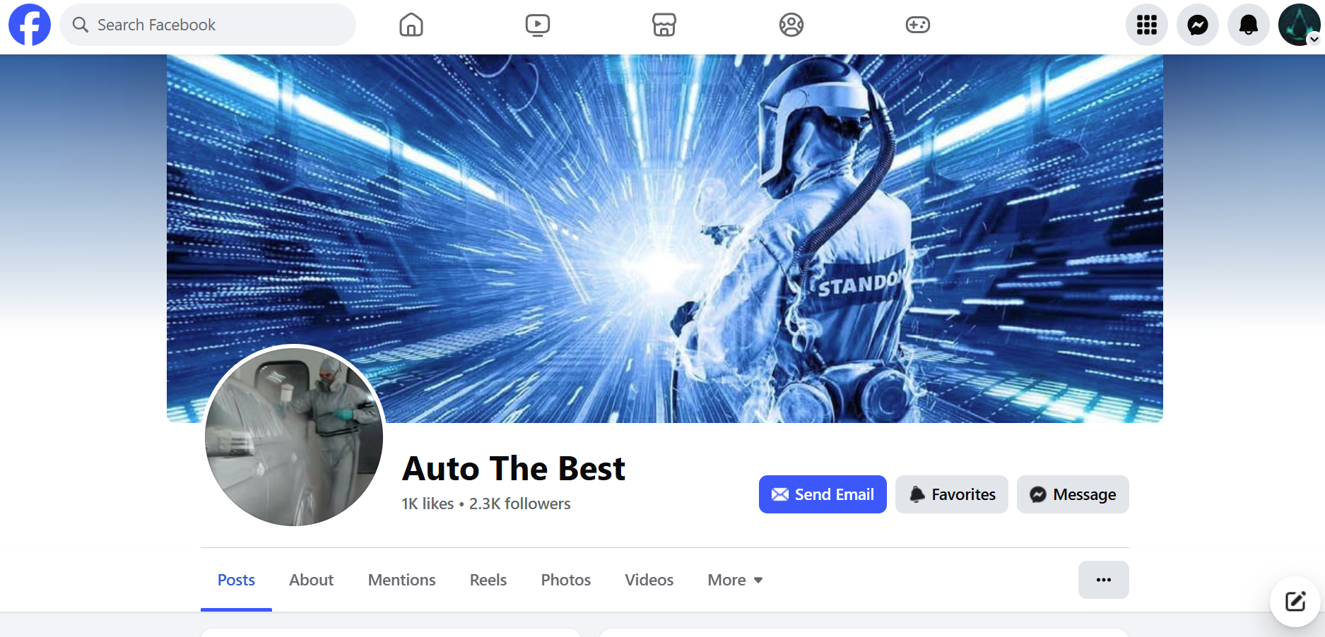

Нормални цени няма вече. Всеки делка другия, в зависимост от сектора и нюансът. След толкова печатане на пари, всичко е нагоре. За качество, професионализъм и висока цена - Auto The Best (Automotive Repair Shop, кв,"Сердика" ул,"Костенец"№1, Sofia, Bulgaria). Гледам, че е писал до Август нула, зает е. Ако ти се чака, ок. Алтернативата е на същата цена, ама да я "оплескат". На Павлин му чета какво пише от доста време и гледам какво качва като клипове в FB страницата. Гледам и пистолетите като hardware, гледам че инвестира, не е некъф отгоре-отгоре. Бил съм и на живо за джанти, ама ми отказа, че нямаше стойки. Иначе от разговора ми с него, сериозен, леко срамежлив, но точен и директен като анализ и цена. Това е, ако съм ти помогнал - евала. Втора опция - Little Paint Workshop - Боядисване на автомобили и спирачни апарати, пишеш във FB, намираш и се разбирате :). -

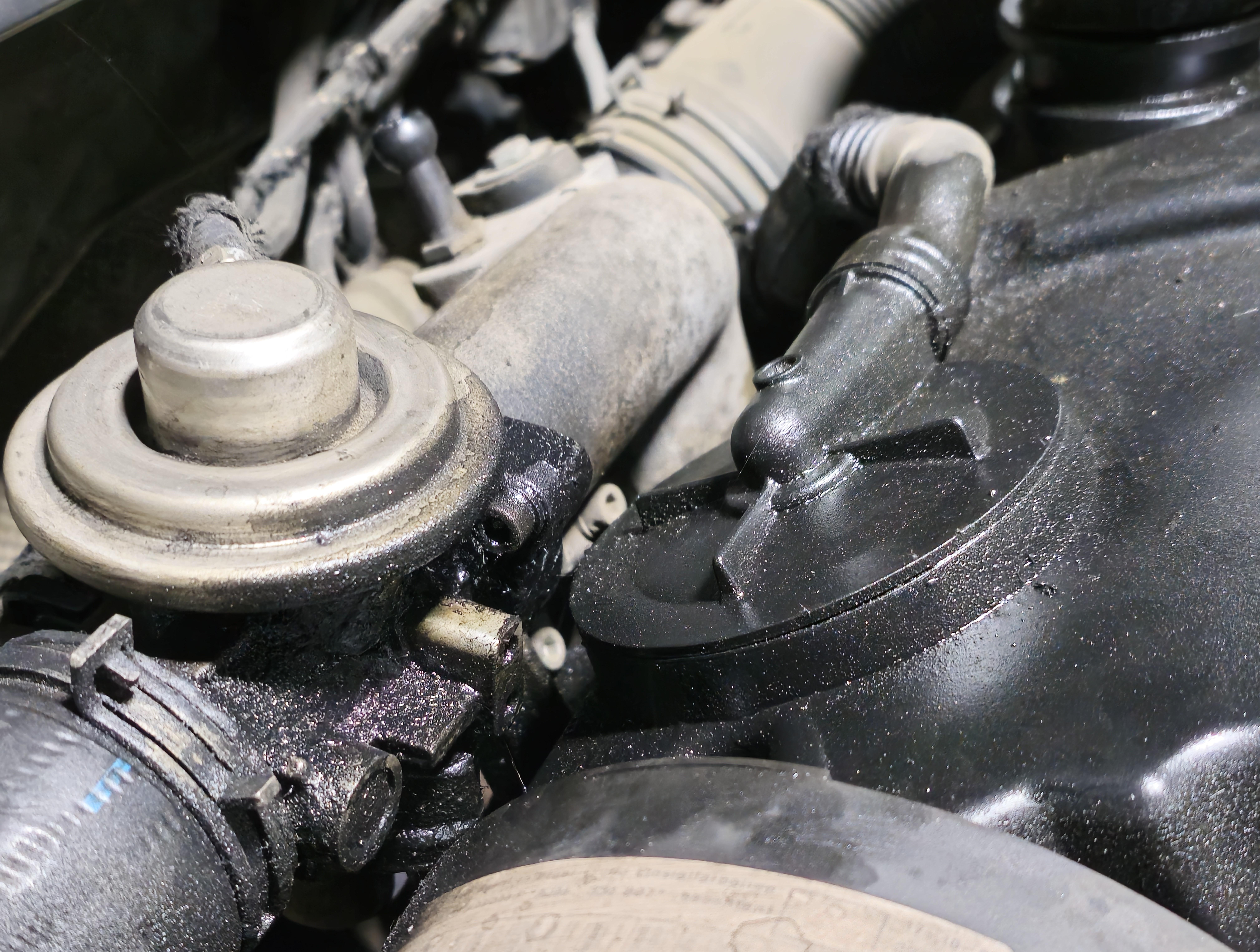

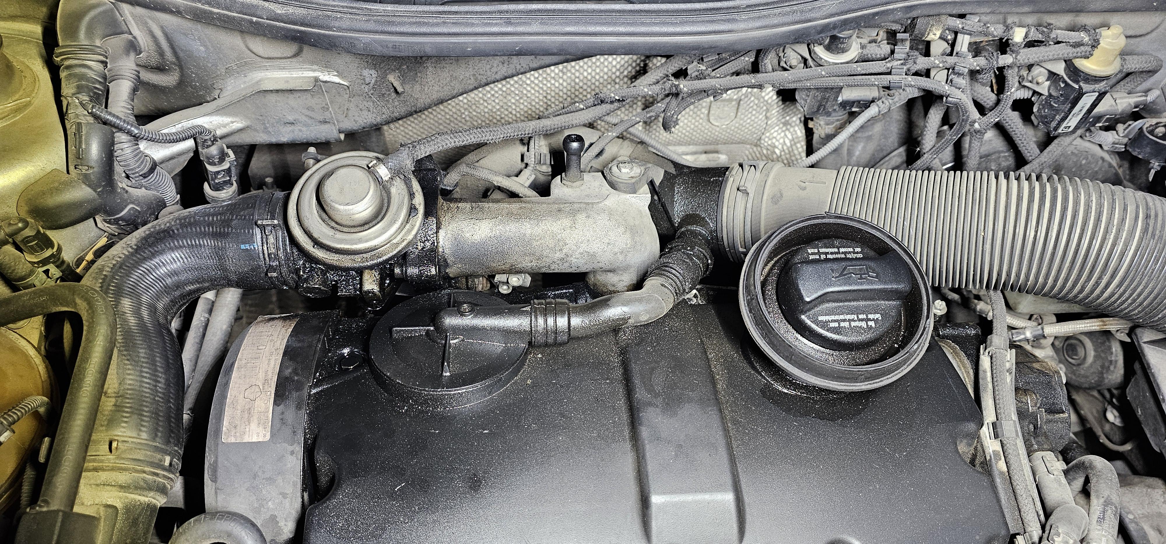

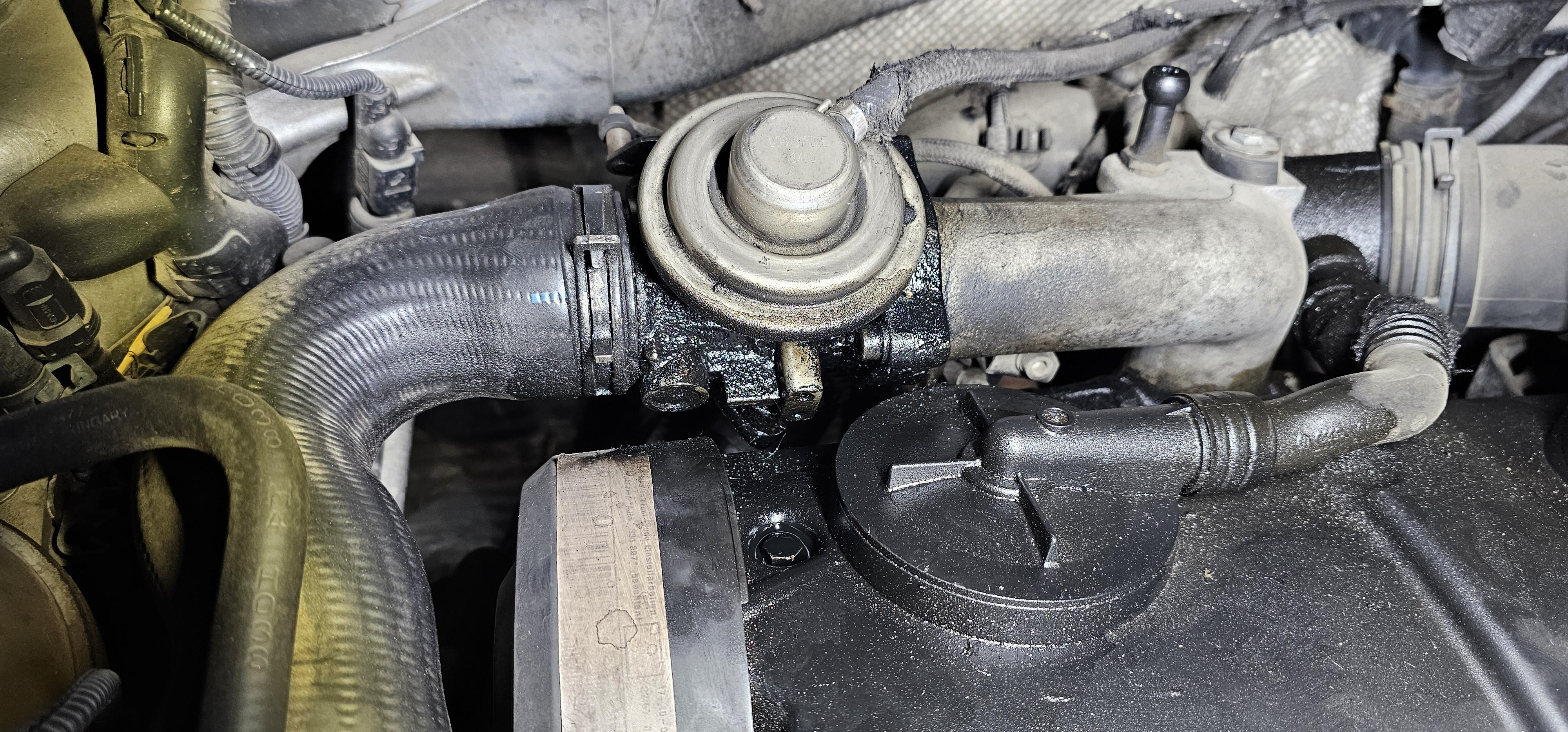

Здравейте @audi+ , Бих казал, че е от доста време, просто го наблюдавам това омасляване в твърдо състояние. Смисъл, в момента не мога да потвърдя, че тече. Просто имало го е преди, и се е втвърдило и грубо казано е "изцапано". Въпросът беше, като правя обслужване, ако го свалим и видим, че мембраната не е ок (де да знам, спекулирам), да купувам ли нов ЕГР. И почистване на колектора + пътят до интеркулера. Колата седи в гараж, върху бетона няма течове под мястото на интеркулера като е паркирана. Профилактично да го свалим ли за инспекция. Как смятате @audi+ , знам че грубо обяснявам ситуацията, но целта ми е на един път каквото може да се прегледа, да го направя. +++добавям снимката, че пак има лимитация, в близък план можеш да zoom-неш: Благодаря предварително. +++@audi+ Отделно и тука видях, че е омаслено към въздухопровода към въздушния филтър. Сега какво, да сменявам капак на клапаните или капак картерна вентилация. Или е дошло от колектора. Питам, че и аз нещо съм объркан. -
Здравейте приятели, Бих искал да попитам за това, което се вижда на прикачените снимки. От доста време наблюдавам как сълзи мембраната на ЕГР-то, и омаслява на определени места, включително капака на клапаните. След 10 000 км ще сменявам ремъци, ролки и други дреболии, въпросът ми е да сменявам ли и ЕГР-то. Абстрахирам се от цената му нов без отстъпка, че не съм връзкар. Отделно, като настъпи моментът на пълно обслужване, да проверим ли и колектора за натрупан нагар + пътя до интеркулера, и там нещо допълнително има ли. Представям така ситуацията, за да знам какво да поискам като пълно обслужване след тези 10 000 км. + + + Не успях да кача още снимки, тъй като има лимитация на размера, а аз ги снимах с S23 Ultra. Благодаря предварително.
