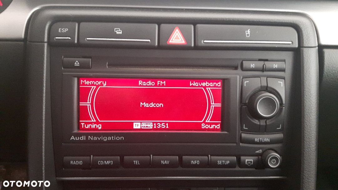

Здравейте, отскоро съм собственик на А4 Б7, питането ми е следното: каква е процедурата, за да сменя настоящата навигация с по-голяма и цветна (коя е тя?)? От кой модел да търся такава? Прилагам снимка на централната конзола, каквато е и при мен. Също така, как стоят нещата с настоящата ми навигация, има ли нови карти за Европа, ако се инсталират такива изобщо?

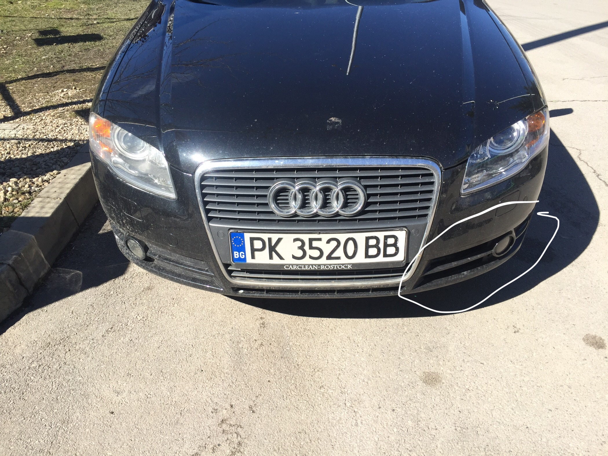

Здравейте, от скоро съм собственик на Ауди А4 В7 Avant. Тъй като преди това съм карал друга марка дълги години, пиша тук за съвети и помощ. Търся да закупя някои неща за колата: - пластмасовия капак около халогените (ограденият на снимката) - спойлер за 5тата врата (като този на снимката) - датчик, ляв,(нивомер или както се казва) за нивото на биксеноновите фарове, който се намира на носача. Знам, че сайтовете са пълни с коли за части, но просто нямам физическото време да звъня и обикалям. Та пиша тук, ако може някой да помогне по-бързо да стане. Също така искам да попитам, каква е процедурата, за да сменя настоящата навигация с по-голяма и цветна (коя е тя?)? От кой модел да търся такава? Прилагам снимка на централната конзола, каквато е и при мен.
