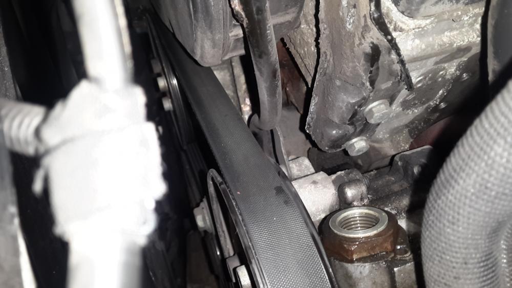

Благодаря ви за помоща! Утре ще погледна на канал за какво става дума, гледах в нета не е сложно/много/ да се свали алтернатора, казаха ми, че само по номер на генератора може да се поръча такава ролка, защото били много видове.

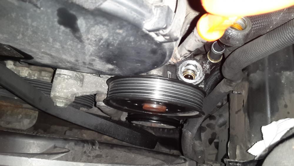

Такаа, купих друга серво помпа за волана и я смених, промяна няма! Жалко, толкова много исках да се оттърва от този дразнещ проблем, да само на загряла го прави, но все пак е дразнещо и то много. Така и така я смених тая помпа, погледнах и шайбата на генератора, блокирала е и не превърта на другия край като се завърти, тази ролка с механизъм за свободен ход ли е или е обикновена? Бученето като завъртя на ляво или дясно си остана, прави го само на загряла кола! Чува се сякаш нещо по ремъка е, дали заради тая шайба на генератора, ако е блокирала може да стане този шум?
Развих болта и после другия болт и една пружина има, която е вътре, тази лъскавата част като буталце има доста неравности по тази част, която се търка по стените, това ли е този клапан и ако го сменя дали ще има ефект при условие че сигурно и женската част е изхабена. И как се изважда тази помпа, няма дупки отпред на шайбата за да вкарам звезда ключ за да развия болтовете, трябва да сваля шайбата, но как?
