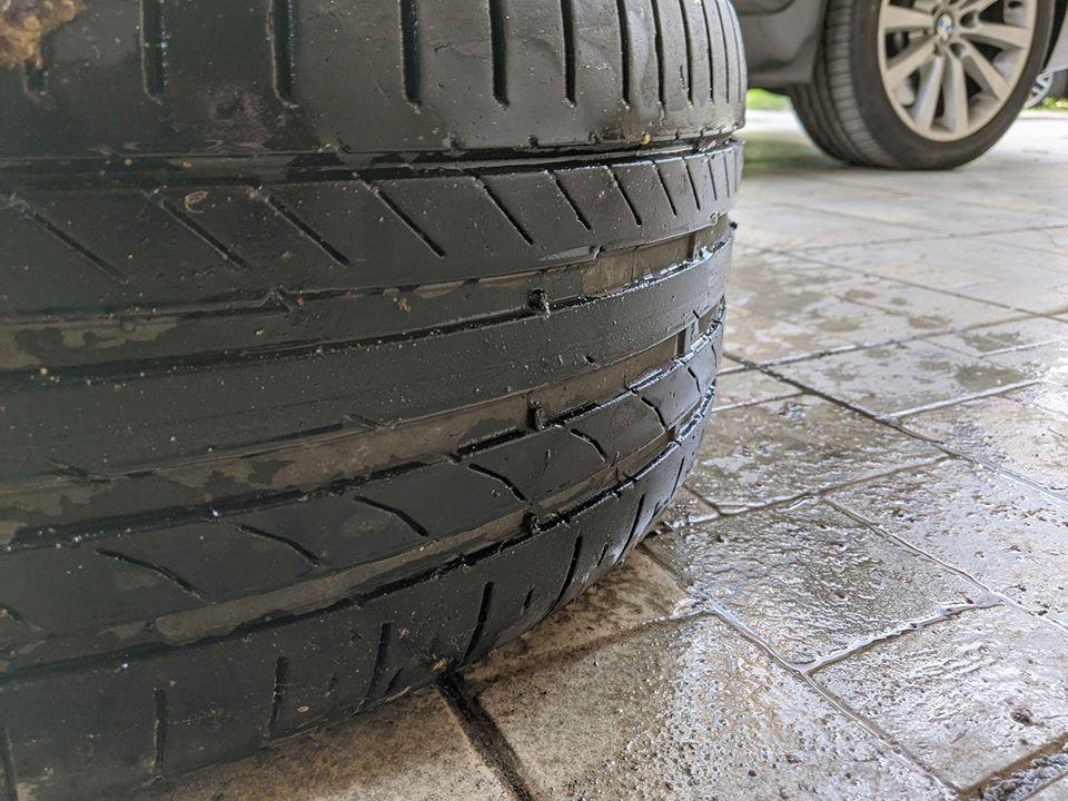

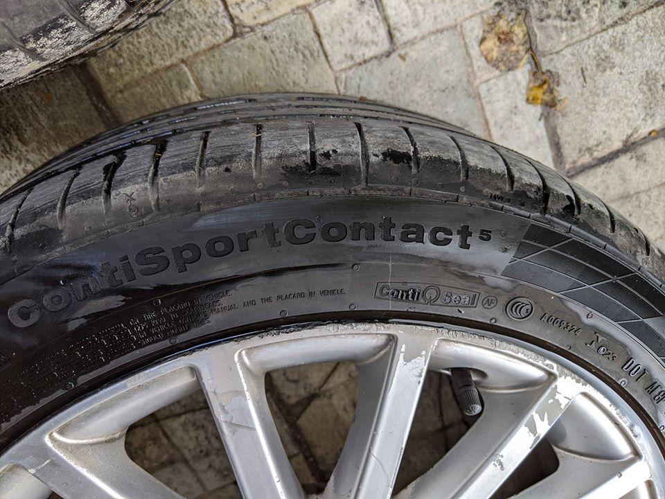

Джантите са оригинални на Ауди, от Audi A6 C6. Аз съм ги ползвал на C5, пасват без проблем (и би трябвало да стават и за А4 и други Аудита и VW). Имат леки ожулвания тук-таме, но нищо сериозно - изглеждат много добре, както виждате на снимките. Вървят с оригиналните капачки. Нямат кривини или заварки. Гумите са с размер за C5 (и други Аудита): 235/45/17 и са Michelin Pilot Sport 3, в много добро състояние, с около 5-6мм грайфер. Държат уникално добре - прочетете ревюта на този модел, ако не ми вярвате. Продадох Аудито с други джанти/гуми и тези ми останаха, затова ги продавам. Локация: София (център) Тел: 0888/113056 Цена (комплект): 450лв Цена (само джанти): 350лв Цена (само гуми): 200лв

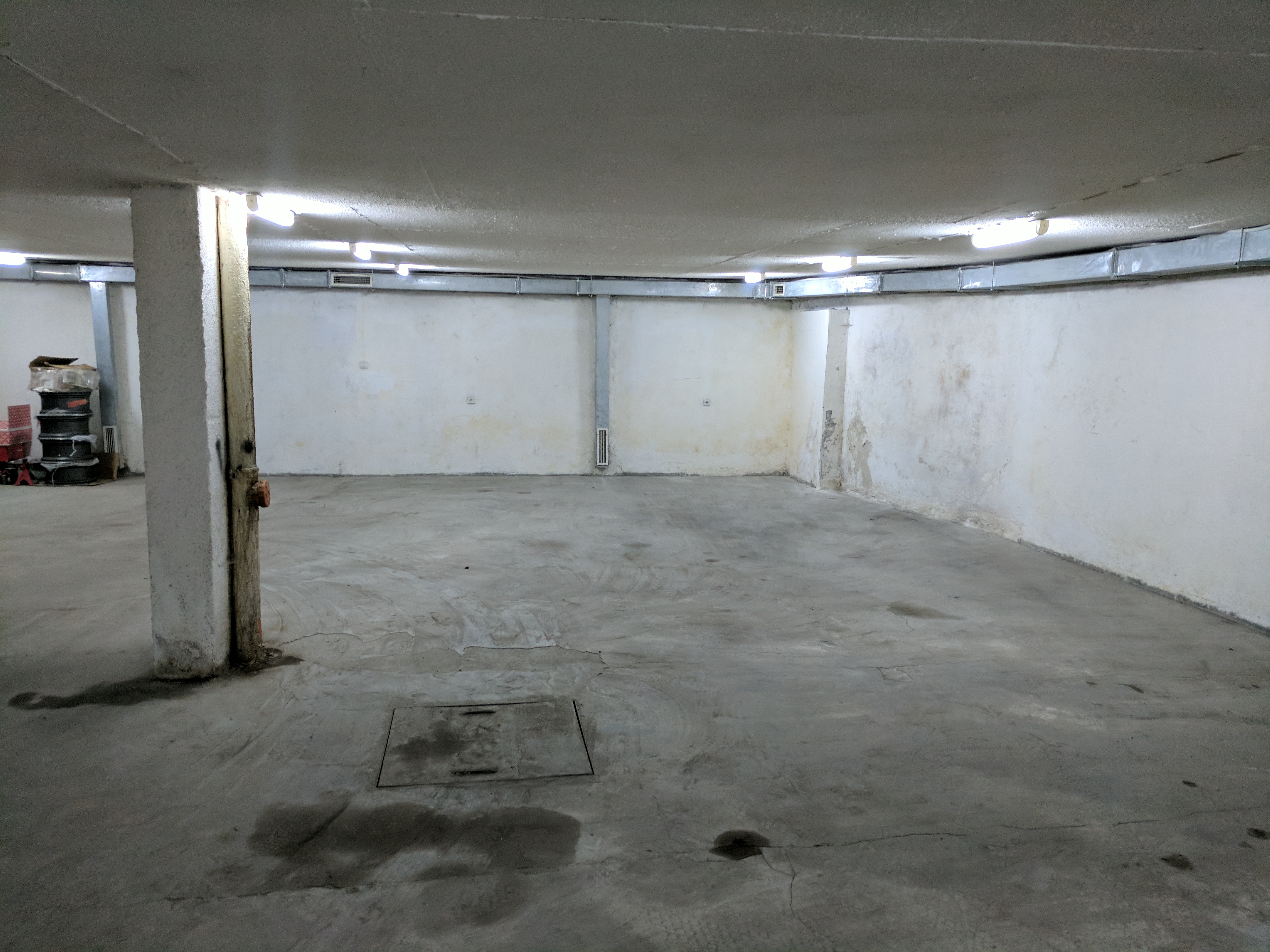

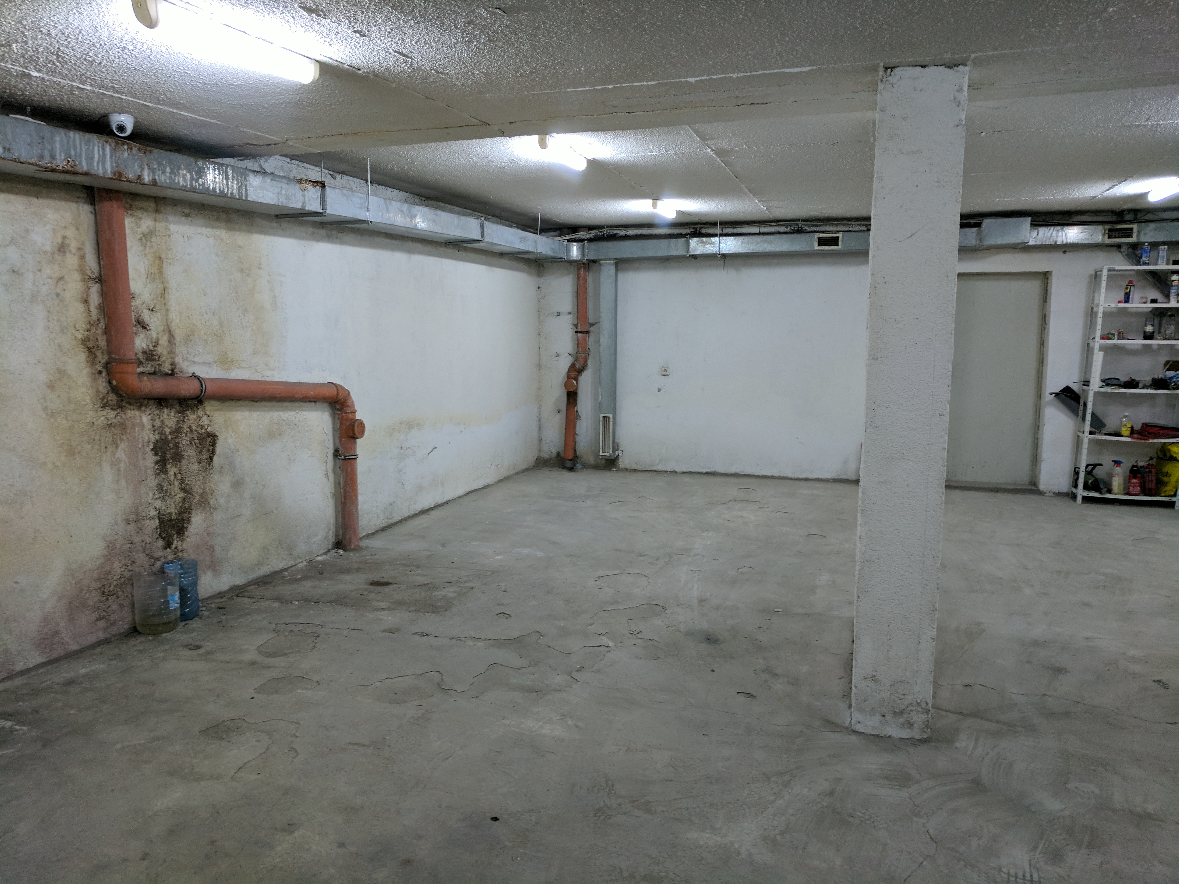

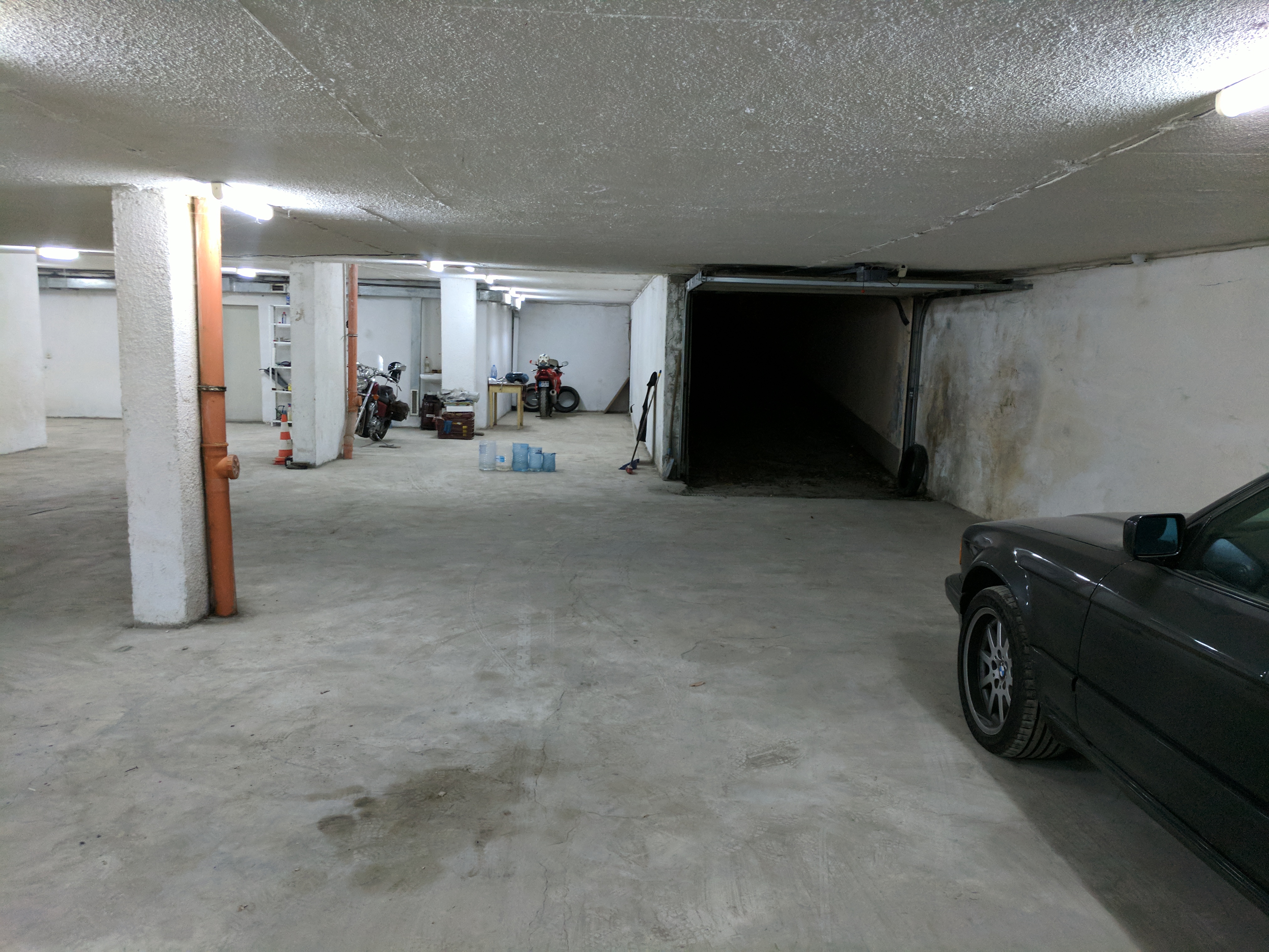

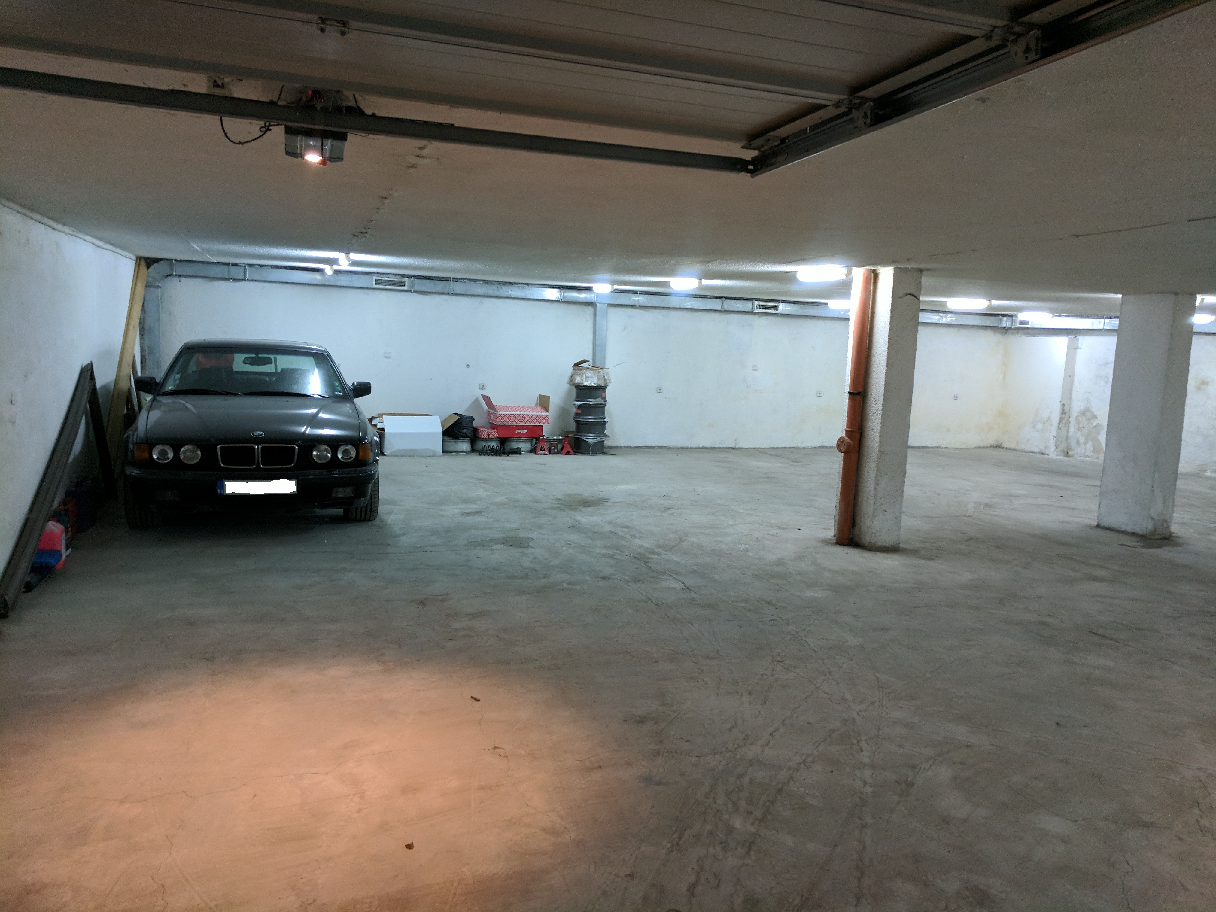

Колеги, реших, че може би би ви било интересно да чуете за гаража, който давам под наем: това е цялото подземие на жилищна кооперация в централна част на София (ул. Средна Гора, близо до метростанция Опълченска и Mall of Sofia). Разграфено е на 8 паркоместа, от които едното е за 2 коли. По принцип със запушване, може и до 15 коли да се вкарат. Има ток, вода и канализация. Няма тоалетна, но може да се направи. Достъп чрез рампа, през автоматизирана ролетна врата с дистанционно. Чиста площ: 280кв. м. Може би ако няколко колеги се съберат, които търсят място да си паркират и/или работят по колите, ще им излезе сметката. Наем: 380 Евро на месец за цялото помещение. Не отдавам паркоместа поотделно, трябва да се наеме цялото. Тел: 0888/113056
