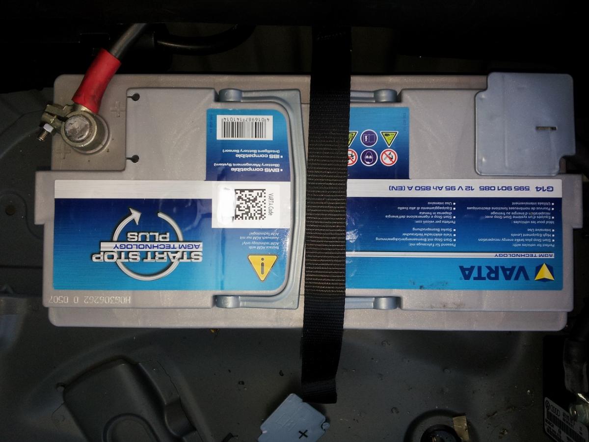

Сутринта при първото палене реших да вида до колко волта ще спадне напрежението когато вземе да върти стартера - 8.5V . Ужас!!! Стария акумулатор беше някакъв евтин Bosh 110Ah. Веднага закупих тази Varta на снимката, това е акумулатора за тази кола. Вярно стария беше на две години когато вземах колата,сега е на три, но просто не му е мястото в тази кола. Циклите на зареждане са съвсем други. На стария няма дори номер който да се вкара в енерг.модул. Добре до тук , смяната стана с един куфар на който излиза кабел с ОБД букса , набива се и поддържа волти на блоковете и всичко става тихо мълком , без да се прекодира ( кодировката ми стои на някаква варта но ще я сменя като ми остане време да прочета как се прави това). При първото палене светна само жълтата лампа на ЕСР, но като минах 5 м и сама изгасна. При нов акумулатор напрежението при палене пада до 11.3V .Много съм доволен и без това се чудих, ако на някой фейрибот ми се оклюма , какво ще правя. Реших, че епопеята със светлините по таблото ще е свършила , тръгнах на пътешествие и по едно време на гладък прав път , просто си изпищя и пак си светнаха. Започвам някак преждевременно да побелявам и се чудя кой № кана за коса да си купя.
kpematop акумулатора е чудесен, с три мултицета резултата при зареждане е 14.14, при загасен мотор волтите са 12.35. От гледна точка на теорията един акумулатор изграден с олово и киселина на една клетка държи към 2 и нещо волта което по 6 такива прави моя волтаж , пиша елементарно за да се разбира от всички .Акумулатора си има капацитет и си пали , алтернатора също си зарежда в допустките ..но при положение , всеки ден минавам по 300-500км риск от незареден акумулатор нямам , мисля , че някъде се е завъдил плесен по тия букси и кабели въпреки че като ги разединя си стоят като нови , но ме изуми как изчезна грешката за прегорял датчик за градусите на температурата на ДПФ само с едно откачане и закачане на датчика (този датчик е температурен сензор тип термо двойка -платина 200...омовете си ги даваше точно като по калибравачната табилица на платина 200, за яснота този датчик го правят в България за ауди в един нов благоевградски завод) Та какво толкова има по тези кабели не мога да разбера но се вкисват като зелето на пролет ако не се е изхвърлило на време
