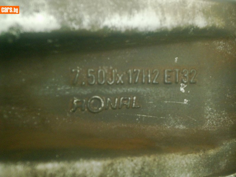

Ето параметрите, За сега не ги продавам без гумите, нямам какво да ги правя а и летните са сложени, няма смисъл да се свалят тъй като не мога да ги продам по отделно. Поздрави! -
Продавам джанти от ТТ 17" с 4 летни гуми + 4 зимни гуми.
Arokh отговори в темата на Arokh - Купува/продава гуми и джанти
Междуболтовото е 5х100 Стават за стартите Audi А3, Audi TT, VW Golf 4, VW Bora и други.
