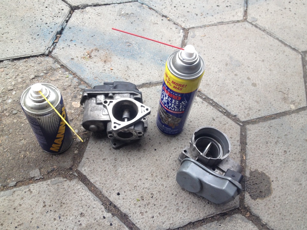

Днес ми светна лампата на подревните свещи и след закачане на комп излезе, че трупа грешка на дросела. Колата започна да гасне мн грубо с удар и да работи неравномерно. Свалих дросела и ЕГР и както се очакваше пална скраб. След хубаво почистване колата заспа. (до следващия път). Следващата стъпка е отваряне и почиставане на подкачващата помпа. След чистенето на тази гняс все повече се навивам да премахна всички ненужни "екологични" простотии. Може да погледне снимки. -
