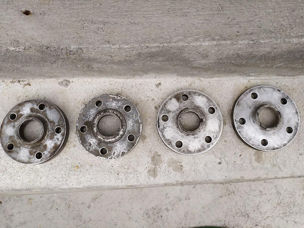

Здравейте, продавам 4бр фланци 5х112 с централен отвор 57.1. Два от фланците са с дебелина 15мм, другите два са с дебелина 20мм. Така от части изравняват колелата на двете оси. Цена 100лв за 4-те. Тел О898пет7дведве6пет- Сашо.

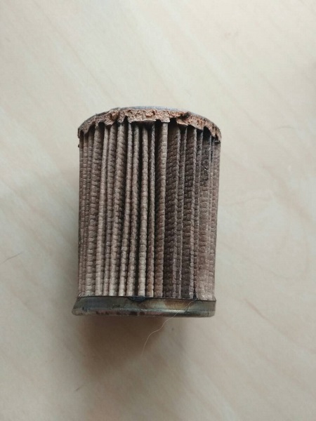

На снимките ми е филтъра на газова фаза след 12 000 км пробег и зареждане на Газтрейд на цариградско или Ромптрол в Дружба. Тук- таме други газ станции извън София при пътуване. Филтъра на течната фаза също излезе прилично чист. Както бях споменал, Ромпетрол ми е фаворит за момента в съотношение динамика- пробег, а и цената там е 0.99ст. последните седмици.
