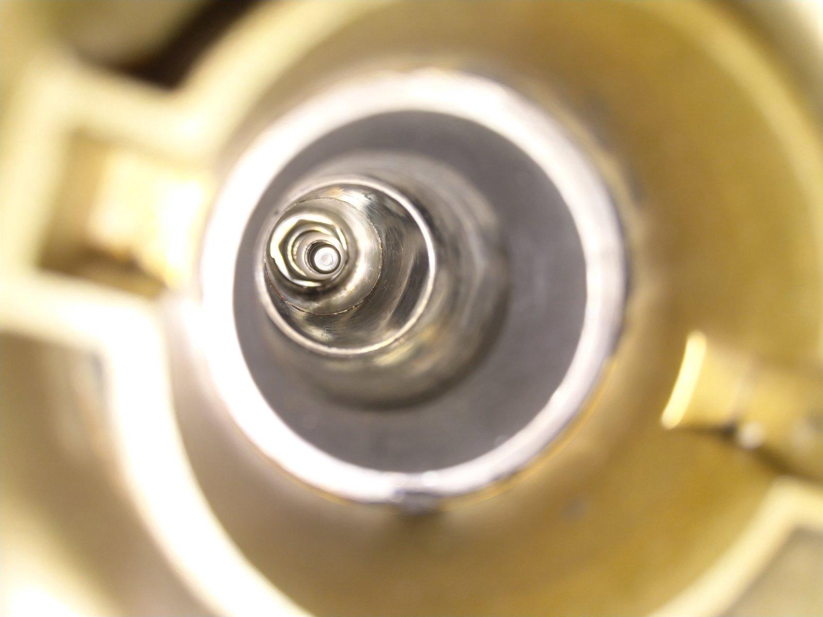

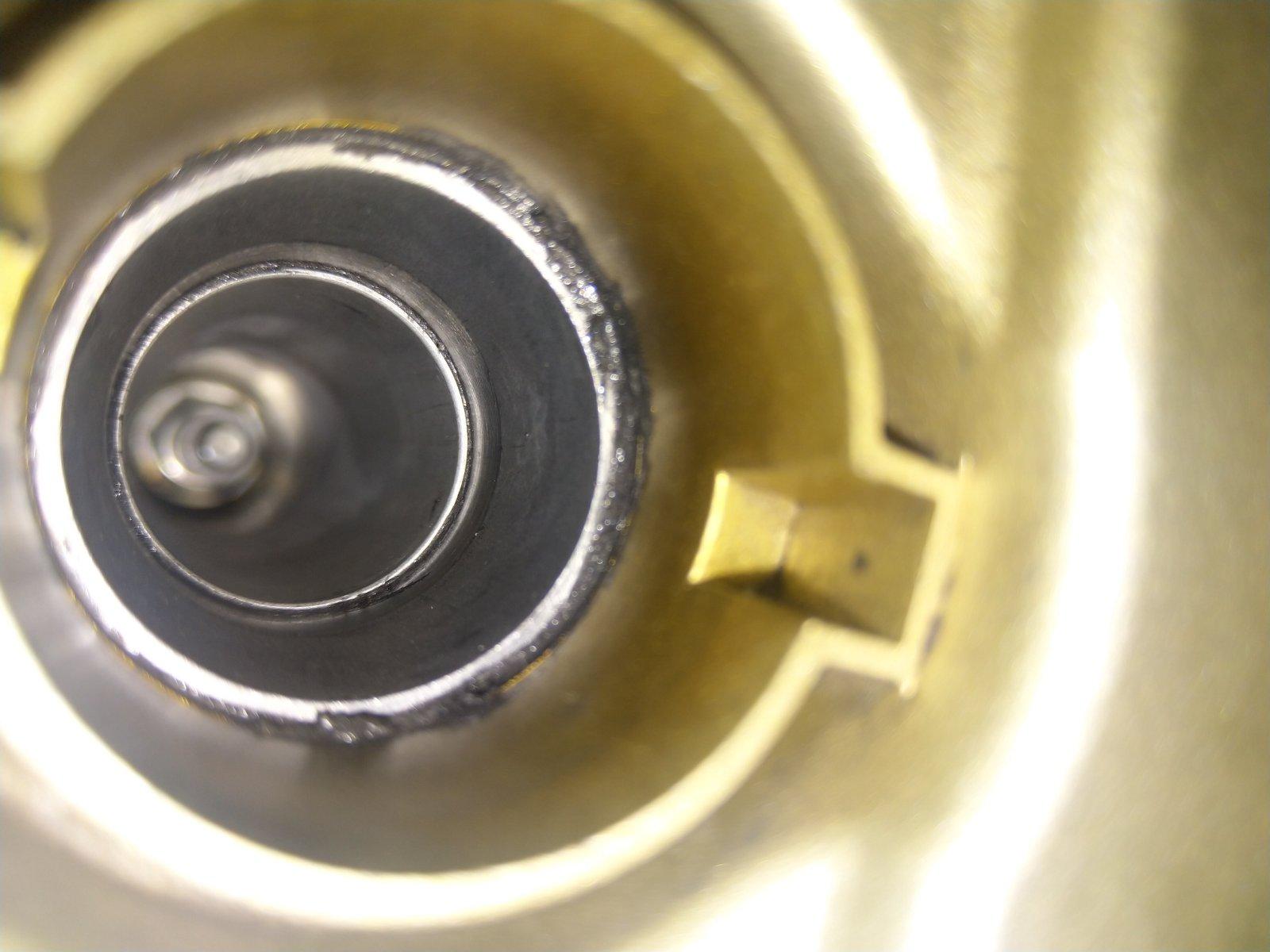

  5. Това е добре, но лично моята идея беше силикона да свърши основната работа, т.е. да уплътни и не допусне сълзене на масло между двете повърхности. Единствената функция на втулката е да предпазва силикона от обелване, нараняване и просто да го държи плътно прилепнали към стените на отвора. Освен това придава правилна форма на отвора и не се получава запъване при изваждане и поставяне на бобината или свещите. Предполагам че визираш срязани PAP-втулки, което лично за мен е предпоставка за слабо място и възможност за сълзене на масло, като се има предвид, че не е известно точно от коя част на окръжността се получава сълзенето. Освен това материала от който са изработени, виждам че е бронз, и наръждаема стомана, което като линейно разширение би било доста различно от алуминия от който е изработена главата. Също така размера е доста специфичен и понеже за мен тези втулки са нещо ново, не зная дали ще се намери подходящ размер, който да удовлетвори както вътрешния размер, така и външния. Хлабината която остава е доста малка. Та в тази връзка въпроса ми е, правил ли си такъв ремонт с такива втулки и какъв размер използва? Ако имаш и снимки, би било полезно.

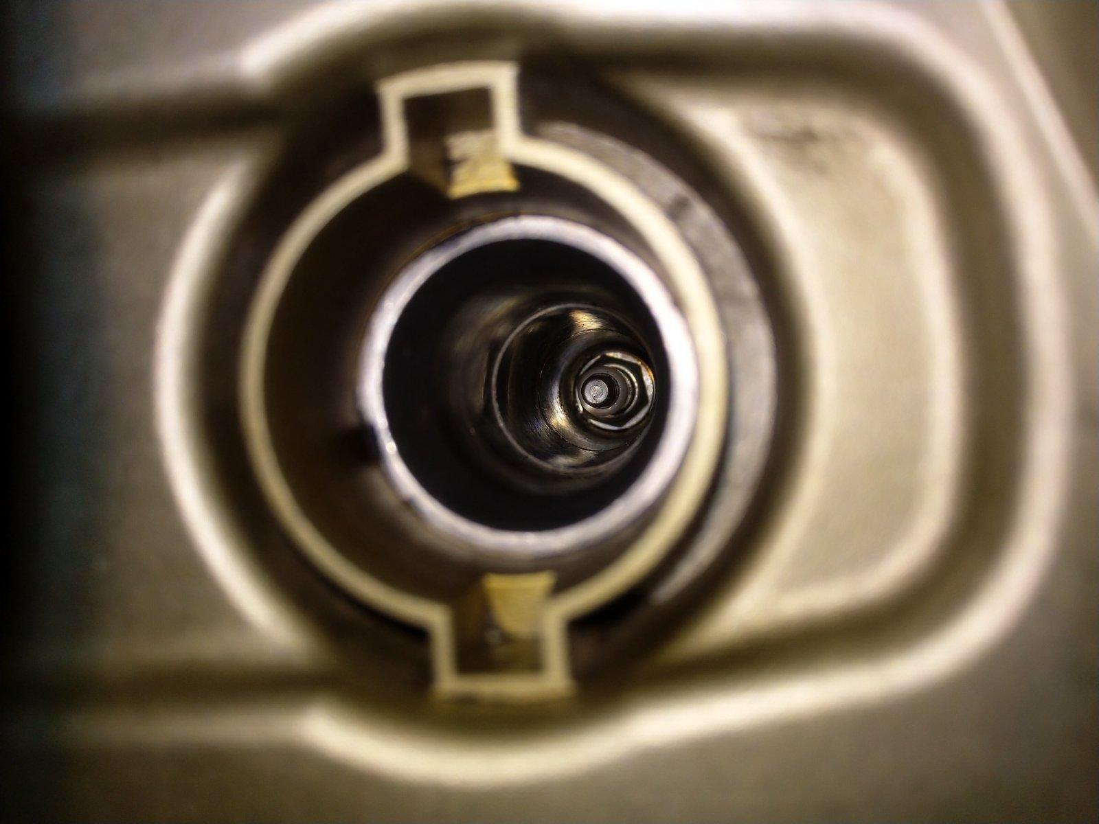

  7. И така, мина месец време и днес отново свалих бобините. Вече смело мога да кажа, че проблема с теча на масло е перманентно отстранен. Свещите и бобините сухи, а проблема с прекъсване на газ, за съжаление не изчезна с отстраняването на теча, но пък техниците от сервиза на Ланди Ренцо го отстраниха след 3 дни тестове и мъки. Сега колата се движи много по плавно и приятно. В случай че има и други колеги с подобен проблем, съм на среща да помагам с каквото мога. Поздрави на всички!

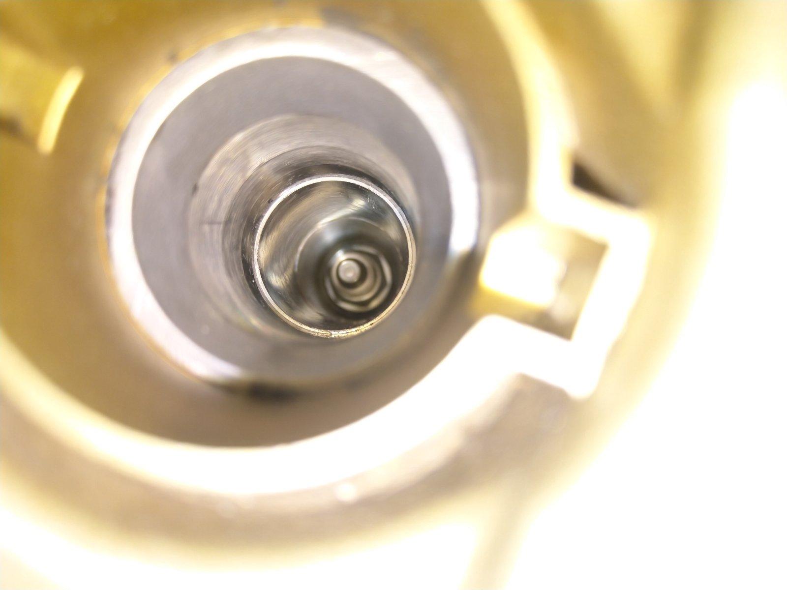

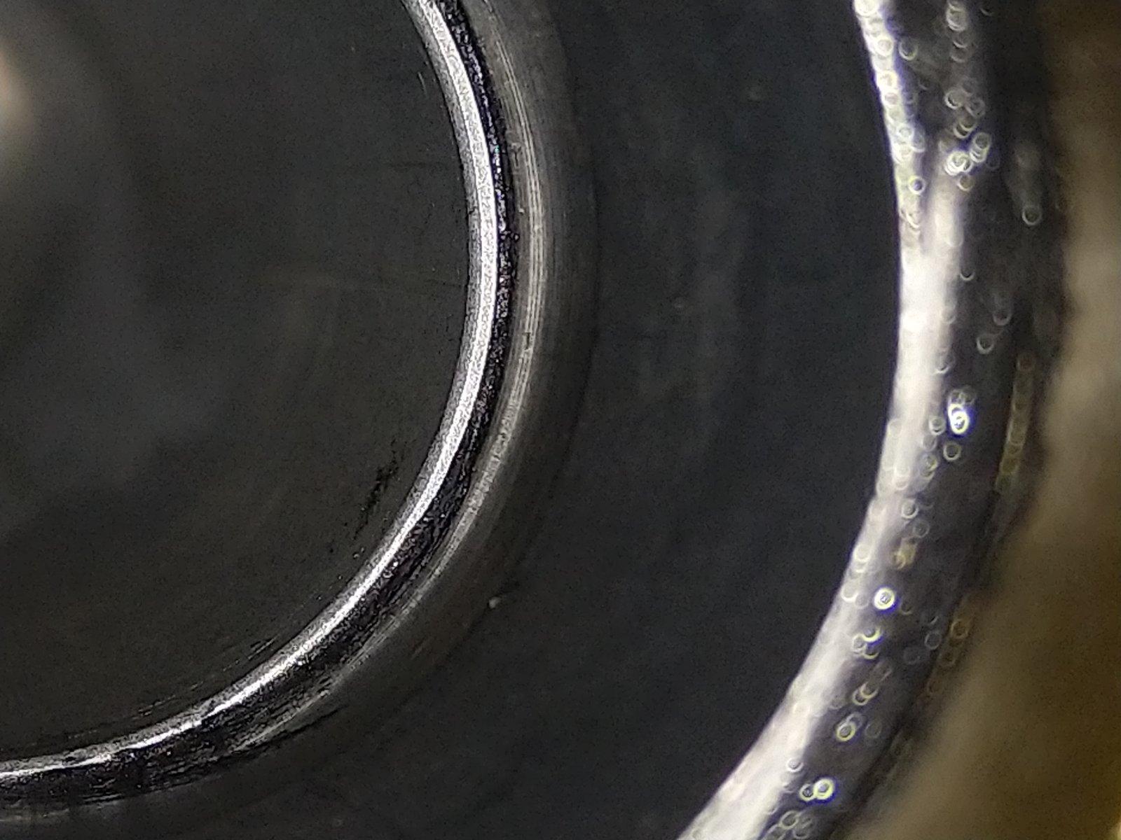

  11. Здравейте. Снощи не се стърпях и се заех с въпросната втулка. Разглобих и почистих повърхностите, както на главата, така и на самата втулка. Уверих се че втулката пасва както в отвора на главата, така и на бубината. На бибината беше малко по-пътно, но не прекалено. Накрайника за отвиване на свещите минава свободно. След като се уверих, че повърхностите са идеално чисти, приготвих самоделен тампон с който да почистя силикона който би излезнал от долната стана, на втулката. И разбира се силикона Стиснах с клещи върха на накрайника, за да нанася тънък и същевременно широк слой силикон. Голямо чакане беше, докато се охлади двигателя (3 часа 🥵). Най накрая нанесох тънък слой, (за съжаление не успях да снимам) и напъхах втуклата в отвора. Макар че без силикон я пробвах и влизаше доста свободно, с нанесен силикон се запъна малко и ми костваше известно количество нерви, докато успея да я позиционирам. Това обаче ме кара да мисля, че най-вероятно ще бъде добре уплътнена и ме успокоява до някъде. След това почистих старателно излишния силикон и - воала. Ето го и резултата: Лично аз съм доволен от резултата. Изглежда мидоста фабрично, макар да знам, че не е, и не се набива на очи като някаква мацаница със силикон. В долния край не се показа силикон и при монтажа на следващите, ще опитам да нанеса силикон по вътрешността на отвора, макар че според мен и сега няма да изпусне. Освен това ще си подготвя по удобен инструмент за захващане на втулката докато нанасям силикона и за позиционирането и после. Днес съм при човека който ми изработи втулката, да поръчам още 7. След месец ще проверя за наличие на масло и ще ви кажа резултата. За сега толкова от мен. Поздрави!

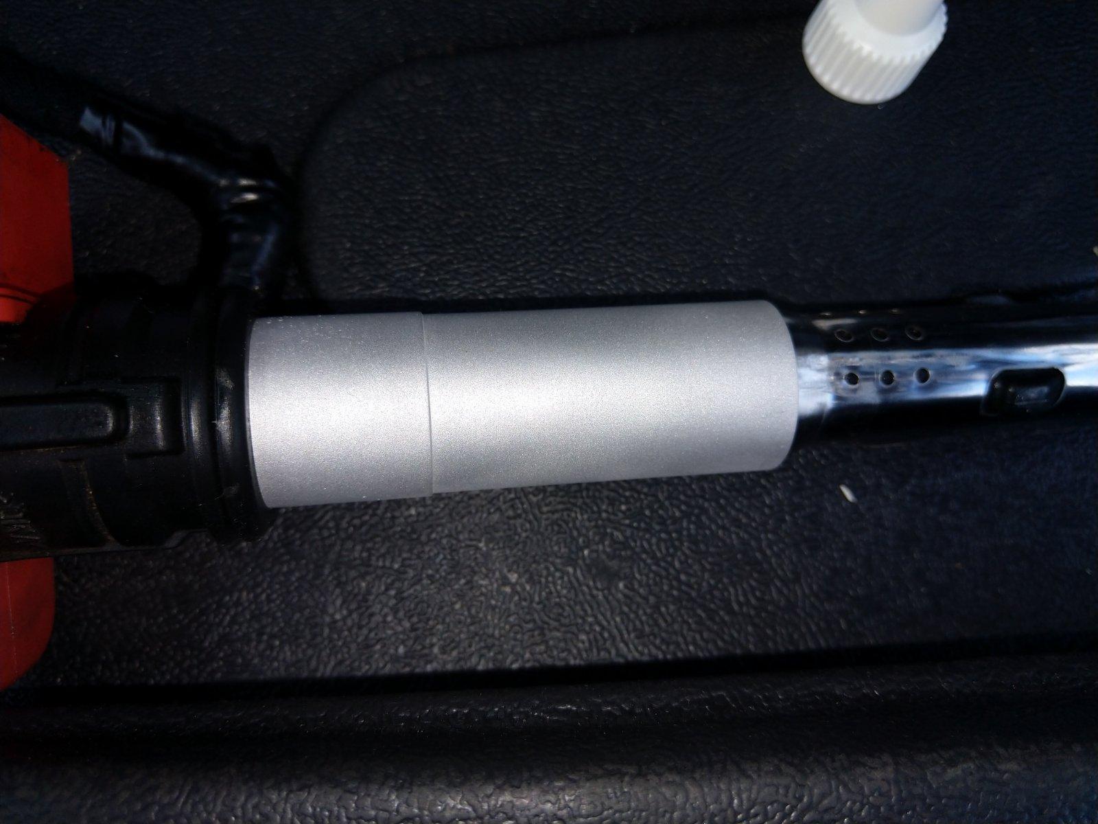

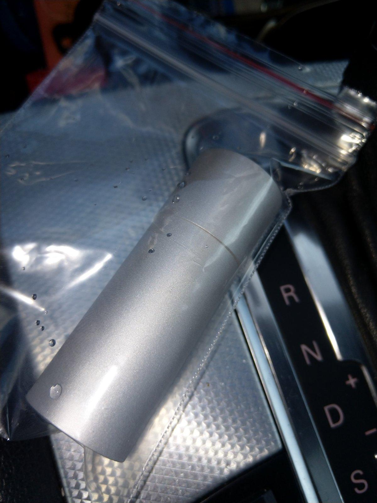

  12. Здравейте. След като никой не посмя да бутне темата малко, за месец и половина време, ще продължа аз. За това време успях да сваля приблизителни размери на отворите и направих чертеж за втулки, като мисля, че дори биха вършили по-добра работа от тези показани в клипа. Най голямото усилие ми костваше да намеря фирма в моя град, която да се навие да изпълни детайла, тъй като се оказа че стената на въпросната втулка, излиза доста тънка. Днес човека който се нае да го направи, ме зарадва неимоверно с първата втулка (разбрахме се да ми направи 1 - за проба) и ето я най-накрая: Ще гледам днес или утре да направя възможното да я тествам и ако влиза нормално в отвора, направо я залепвам със силикон и поръчвам още 7. Преди това обаче ще трябва много хубаво да почистя повърхността и да обезмасля, възможно най-добре. Ако някой има предложения как е най-добре да се направи, ще се радвам да помагате. За сега толкова, от мен. Когато има развитие, ще "докладвам" отново. Поздрави!
