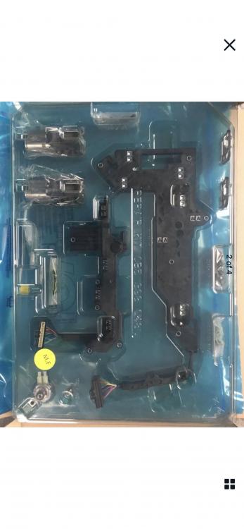

  9. Колега, не споря щото не съм много наясно, явно не съм се изразил както трябва, човека смени пред мен едни пластмасови неща с кабели и всички релета, всъщност ремонтен комплект за мехатроник се казва май. Пускам снимка на нещо подобно, но релетата бяха повече, май 4, знам щото още пазя старите части.
