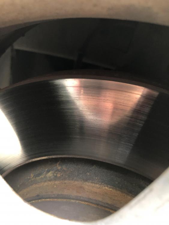

  8. Бензин е колата, но шумът се чува само и единствено при потегляне за около секунда. След това не се появява, без значение на коя скорост съм, с каква скорост се движа или дали съединителят е натиснат.
  9. Не мога да го видя много добре отвътре, но не изглежда да има надрано. Дисковете са сравнително нови - на около 6к км са
