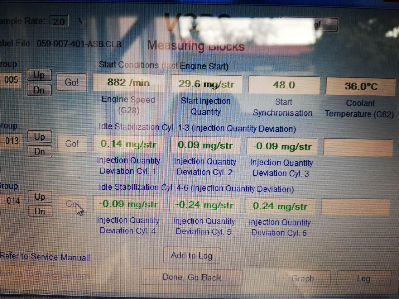

  4. Значи всичко е наред с дросела,благодаря колега!Можеш ли да,изразиш мнение за стоиностите на дюзите дали са във норма,защото мисе покачи разхода определено,а все още няма миносови температури.

  6. Още няма минусови температури,за да е токова драстичен скока на разхода,който върви около 15 се 18.И си мисля че има нещо друго не редно!
  7. Здравейте колеги не разбирам нищо от стоиностите на дюзите който ще побликувам,защото драстично ми се струва че покачи разхода!Менения благодаря предварително.Това са при студен двигател ако има значение все пак да спомена.
