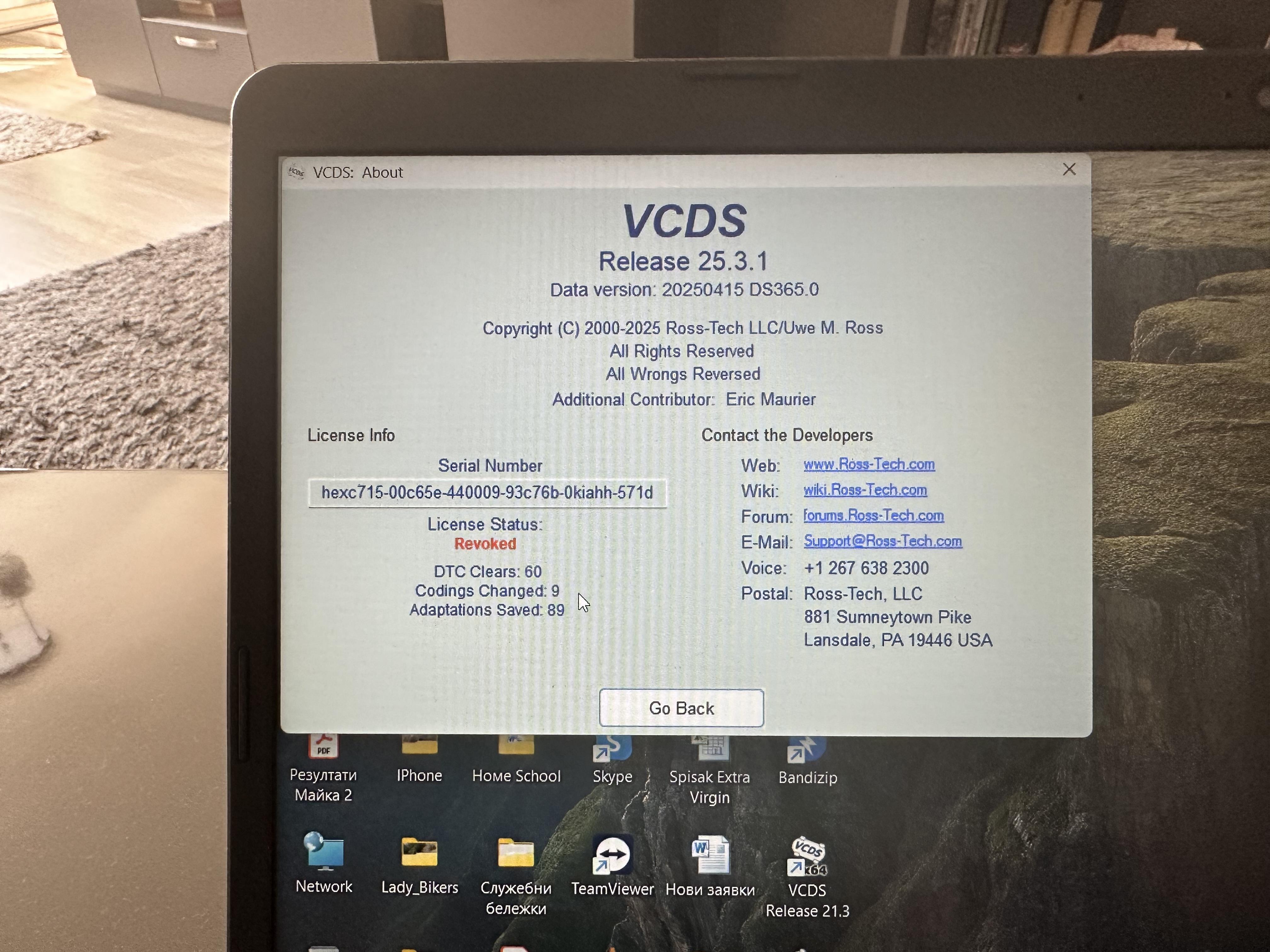

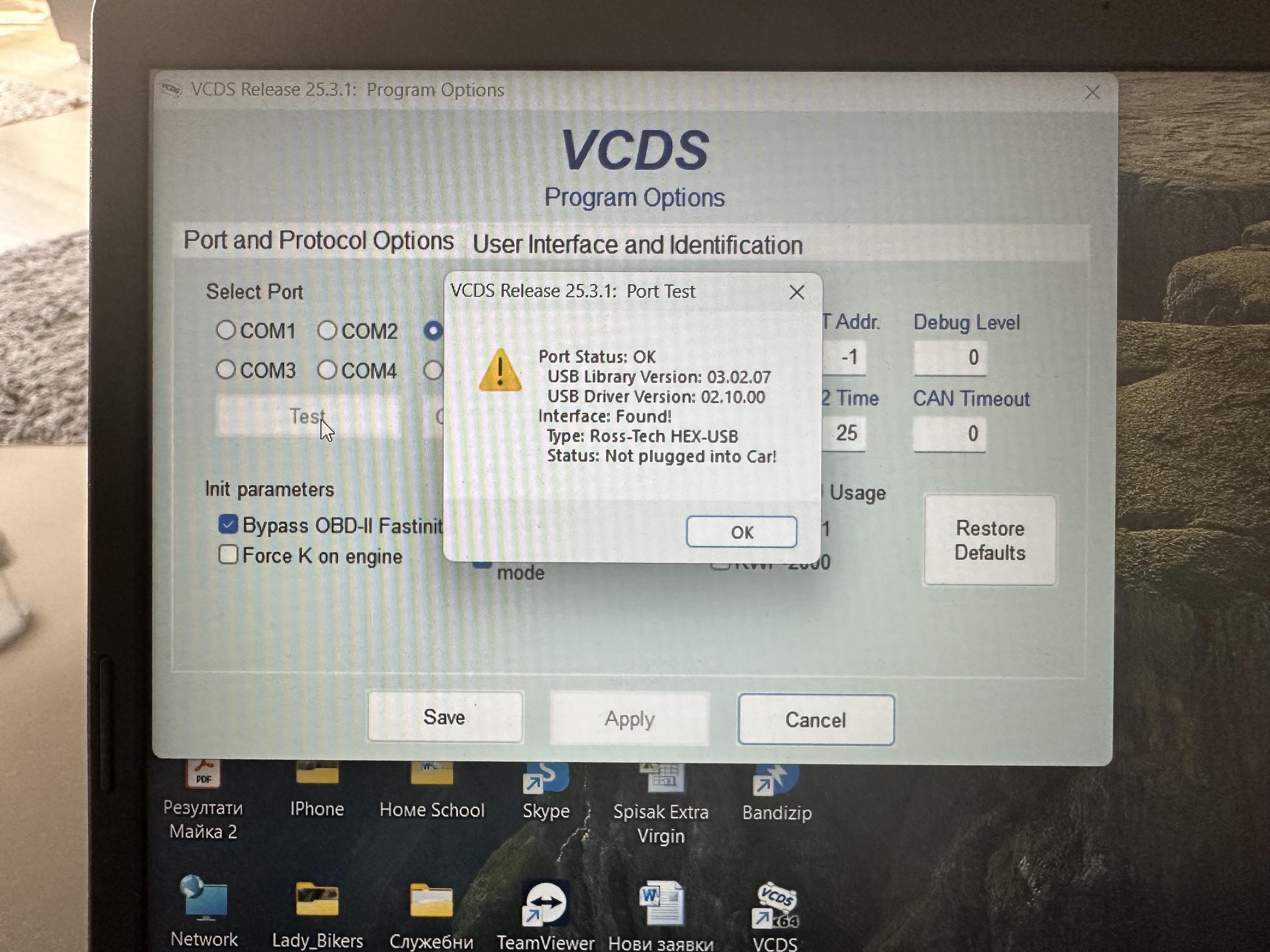

  1. Значи кабела се е прецакал, така ли? Ще съм ти благодарен, ако ми удариш едно рамо за поправка…
  2. Ето снимки колега:
  3. Нямам представа къв е кабела, нищо не пише на него! Преинсталирах само версията но пак същата работа! Или трябва да направя цяла инсталация, като в началото, когато го купих? В момента съм с windows 11 и стандартната антивирусна, при която не намирам опция да сложа Ross Tech програмата в изключения, както беше при предишния windows.
  4. Здравейте, до сега ползвах кабел и софтуер VCDS, който закупих от S-DIAG преди 5 г. От вчера нещо се бъгна и антивирусната го хваща като вирус (троянец)! Изписва ми съобщение, че софта е остарял и не се поддържа вече, след като махнах вируса. Съответно не работи и не ми хваща колата по CAN. Какво мога да направя в този случай, да го преинсталирам или да го актуализирам с по нова версия? Благодаря.
