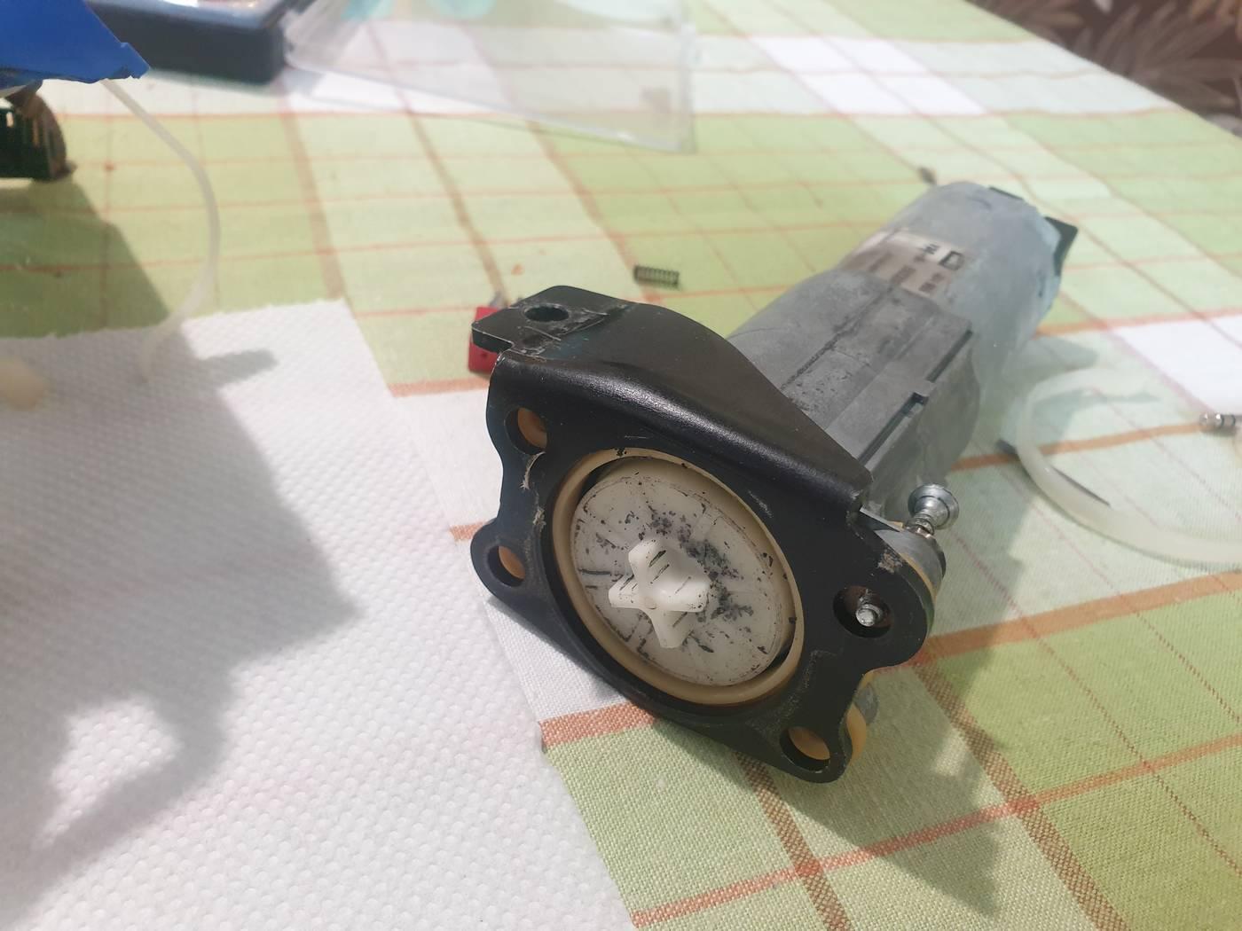

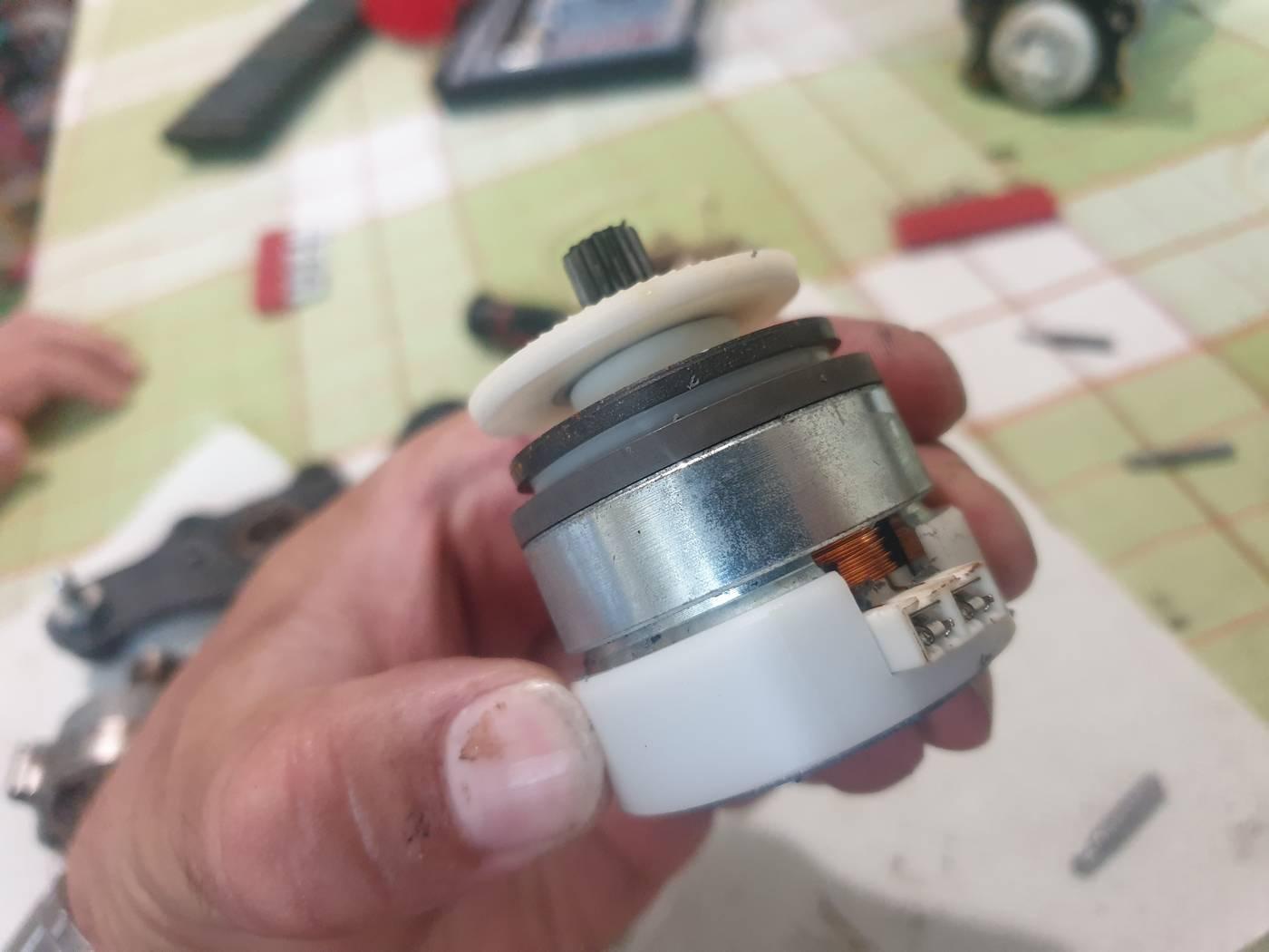

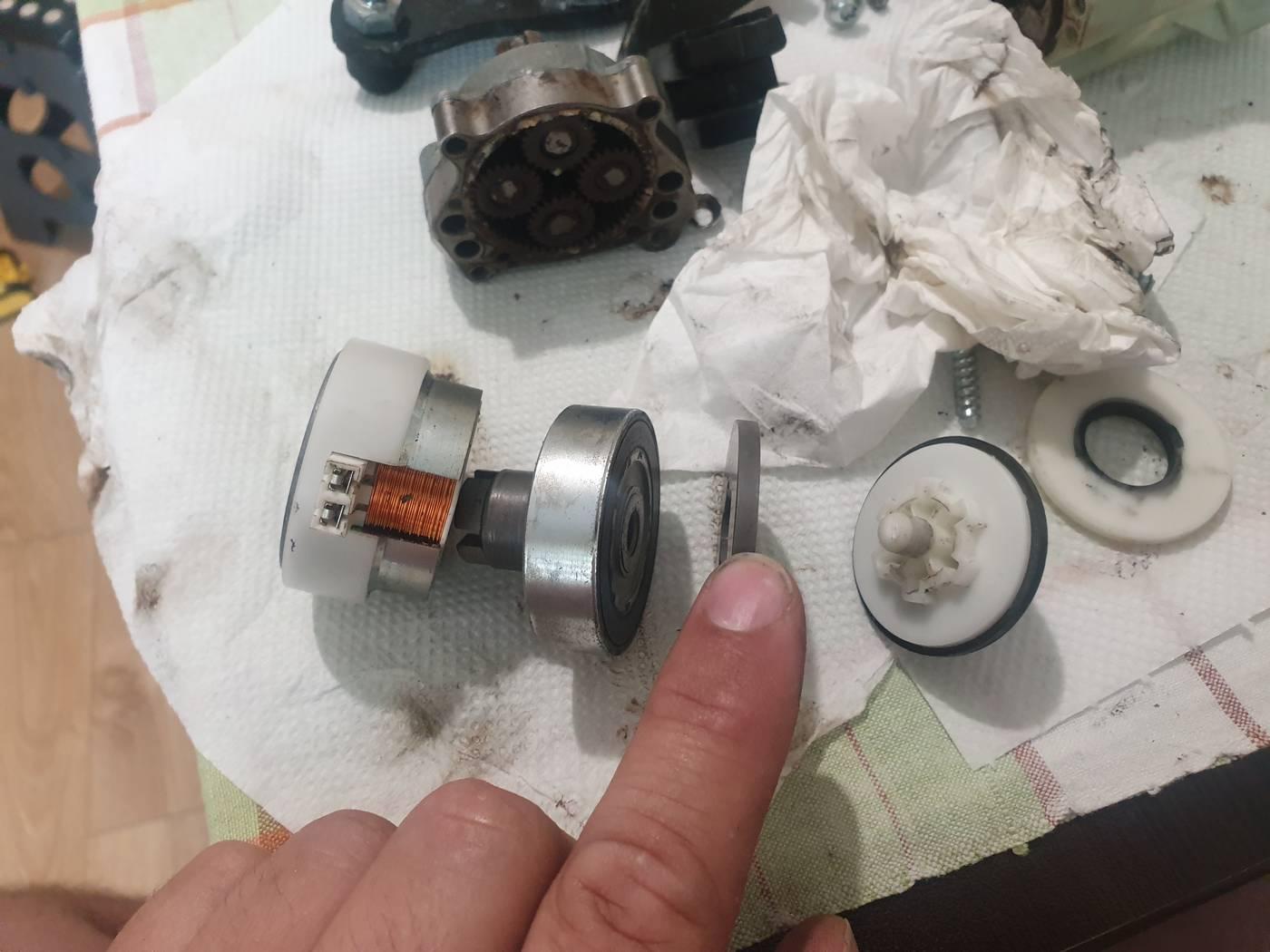

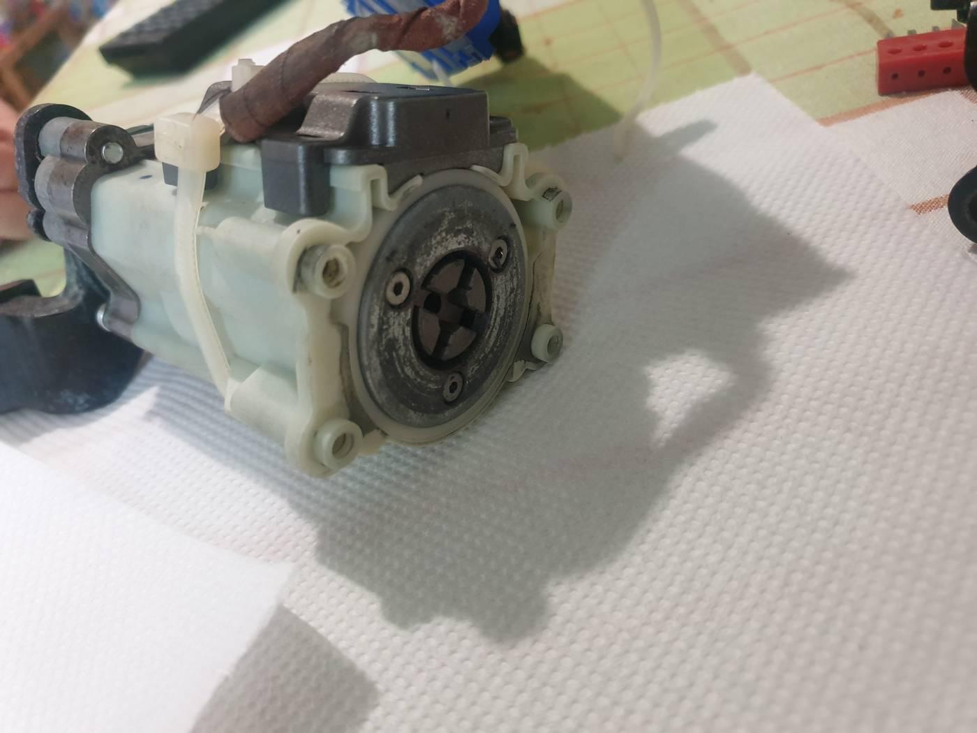

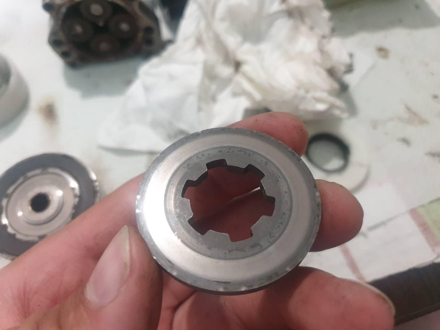

Здравейте, след дълго мъчение с неработещия ми багажник, преди месец реших най-после да отворя моторчетата, и да видя какво толкова магическо се крие вътре. Симптомите бяха следните: Спираше да се отваря посредата, понякога изобщо не започваше да се отваря, не можеше да почне да се затваря... абе изобщо.. от автоматичен си беше станал ръчен Та сега за моторчетата... свалянето е лесно, само трябва да се подпре багажника да не се сгромоляса върху главата. Лесно след това се отделя самия електромотор от механизма: Ето го и механизма с редукторите: Разглобяването му не е трудно... Забелязах че мойте са пълни със стара и засъхнала грес и ръжда. Явно на някакъв етап е влизала влага там... Целта е да се стигне до великия магнитен съединител, който предизвиква всички главоболия. Ето го и в разглобен вид.. До колкото можах да си го обясня, при нормални обстоятелства, диска който държа с пръст е прилепен до голямото лъскаво "нещо" по което има слой от феродово покритие. Очаква се да има триене, и диска да не буксува върху феродото, и съответно багажника да се вдига. Ако срещне препятствие, трябва да се хлъзне. Тук идва и момента, че ако амортисьорчетата са зле, там ще буксува постоянно и е въпрос на време да се прецака схемата. При подаване на напрежение от управляващия блок към тази намотка, явно се неутрализира силата на магнита в големия лъскав диск и багажника си се движи свободно като ръчен такъв. Като разгледах малкото дискче, забелязах че от страната която се трие във феродото е претъркано и покритието му го няма. От другата му страна обаче.... изглежда доста по добре. Това което аз направих, е да завъртя диска да се трие във феродото с по-грапавата си част. След това сглобих по обратния ред, почистих и гресирах всички редуктори хубаво, и върнах моторите на колата. Към момента нямам оплаквания, и работят както се очаква. Естествено амортисьорчетата ми също са подменени с нови. Не съм 100% сигурен че ще е дълготраен ефекта, понеже съм чувал че и феродото се изхабявало. Качих темата и снимките, за да можем групово да помислим и да споделим мнения и опит и да стигнем до някакво кардинално решение, различно от купуването на нови машинки за 2000+лв. Ето го и крайния резултат Open trunk - YouTube close trunk - YouTube
