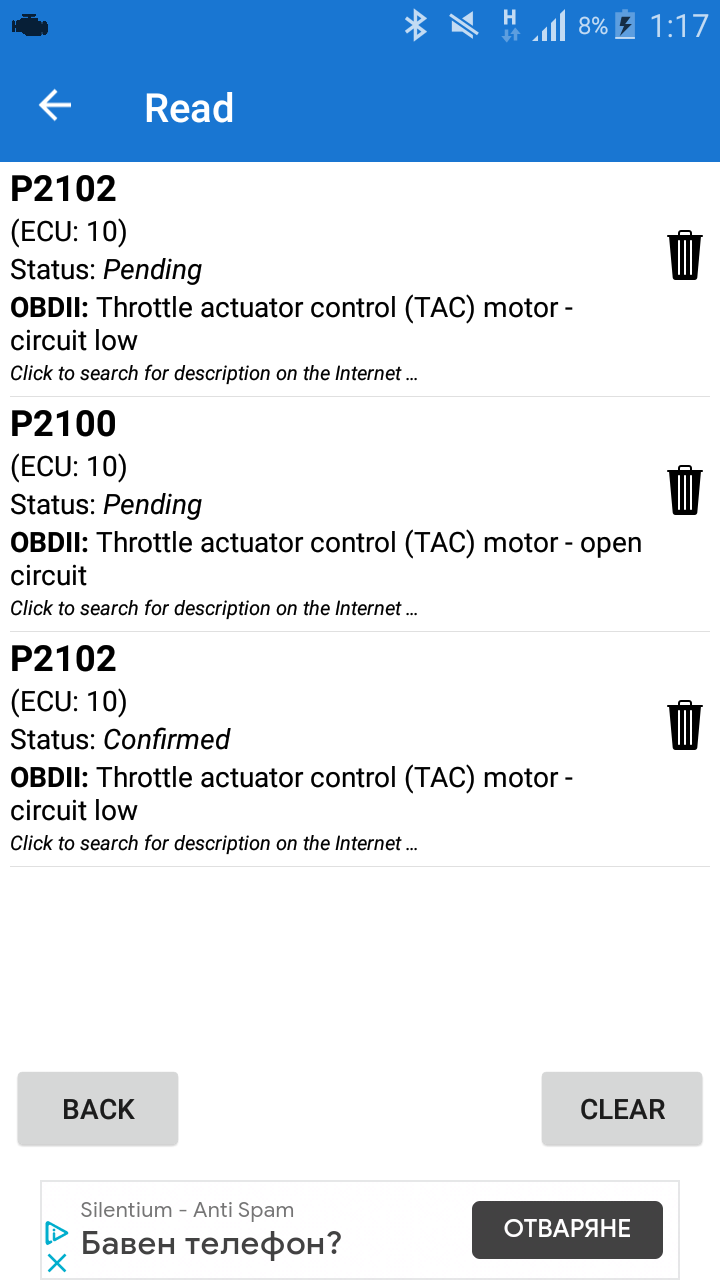

    Грешка P2102 и P2100
    Здравейте колеги Днес при стартиране на двигателя светна чека Може ли малко помощ за отстранявяне на проблема Audi a3 8P 2.0tdi 140 БКД
