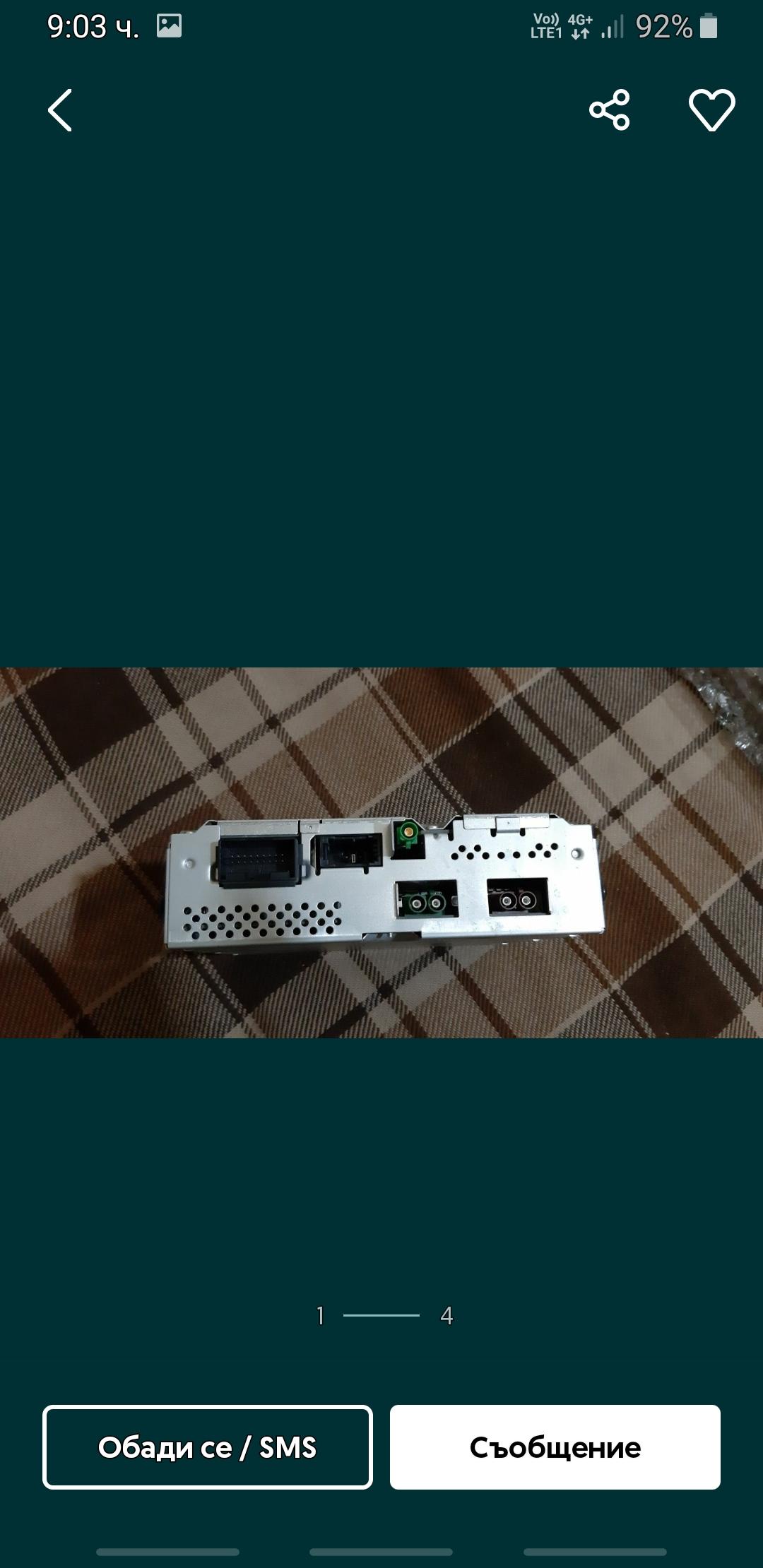

gendo74 Posted June 16, 2021 Report Share Posted June 16, 2021 Колеги,някой може ли да ми каже ,какъв тв тунер трябва и какво още освен антена за да заработи тв на дисплея ? Link to comment Share on other sites More sharing options...
ShadowM Posted June 16, 2021 Report Share Posted June 16, 2021 Ако е с 2g high няма такъвИзпратено от моят ELS-N39 с помощта на Tapatalk Link to comment Share on other sites More sharing options...
OvivO Posted June 16, 2021 Report Share Posted June 16, 2021 аналогов тв тунер слагаш, няма да хваща телевизия, но на него ще имаш два AV входа и можеш да закачиш каквото прецениш. Тунерът няма CP. Трябва да смениш и MMI Control head да има зелената Fbas букса, тук има CP. След това може и задна камера. Link to comment Share on other sites More sharing options...
gendo74 Posted June 16, 2021 Author Report Share Posted June 16, 2021 (edited) На MMI control head имам Fbas Edited June 16, 2021 by gendo74 Link to comment Share on other sites More sharing options...
OvivO Posted June 16, 2021 Report Share Posted June 16, 2021 ти ли го добави? Странно е да имаш fbas на MMI и да нямаш нито тв тунер, нито задна камера. Значи ти трябва тв тунер аналогов с номер:4E0 919 146 Намират се за 70 до 200 лв трябва ти един 6 метров fakra кабел. Една 20 пинова букса. Един оптичен Y кабел. Малко пинове и два тв тунер кабела готови пин към женски чинч... и си готов след това закачаш какво искаш. Link to comment Share on other sites More sharing options...
gendo74 Posted June 17, 2021 Author Report Share Posted June 17, 2021 Благодаря колега А тунер с номер 4ЕО 919146А става ли Link to comment Share on other sites More sharing options...
gendo74 Posted June 17, 2021 Author Report Share Posted June 17, 2021 И хибриден DVB-T няма ли да е по добре или не става за мен Link to comment Share on other sites More sharing options...
OvivO Posted June 17, 2021 Report Share Posted June 17, 2021 става, по-скъп е, пак не лови ефирна в БГ, плюс е, че освен 2 AV inputs, има av out 14 hours ago, gendo74 said: А тунер с номер 4ЕО 919146А става ли става Link to comment Share on other sites More sharing options...
gendo74 Posted June 17, 2021 Author Report Share Posted June 17, 2021 Казваш не ловят ефирна тв,а как тогава ще работят ? Link to comment Share on other sites More sharing options...
OvivO Posted June 17, 2021 Report Share Posted June 17, 2021 с друг медиа сорс - тв бокс, fire stick, apple tv, you name it. Боцваш ги в av in и си готов. Link to comment Share on other sites More sharing options...
gendo74 Posted June 17, 2021 Author Report Share Posted June 17, 2021 Благодаря колега. Дано намеря кой да свърже тези модули и да заработи тв. Link to comment Share on other sites More sharing options...
