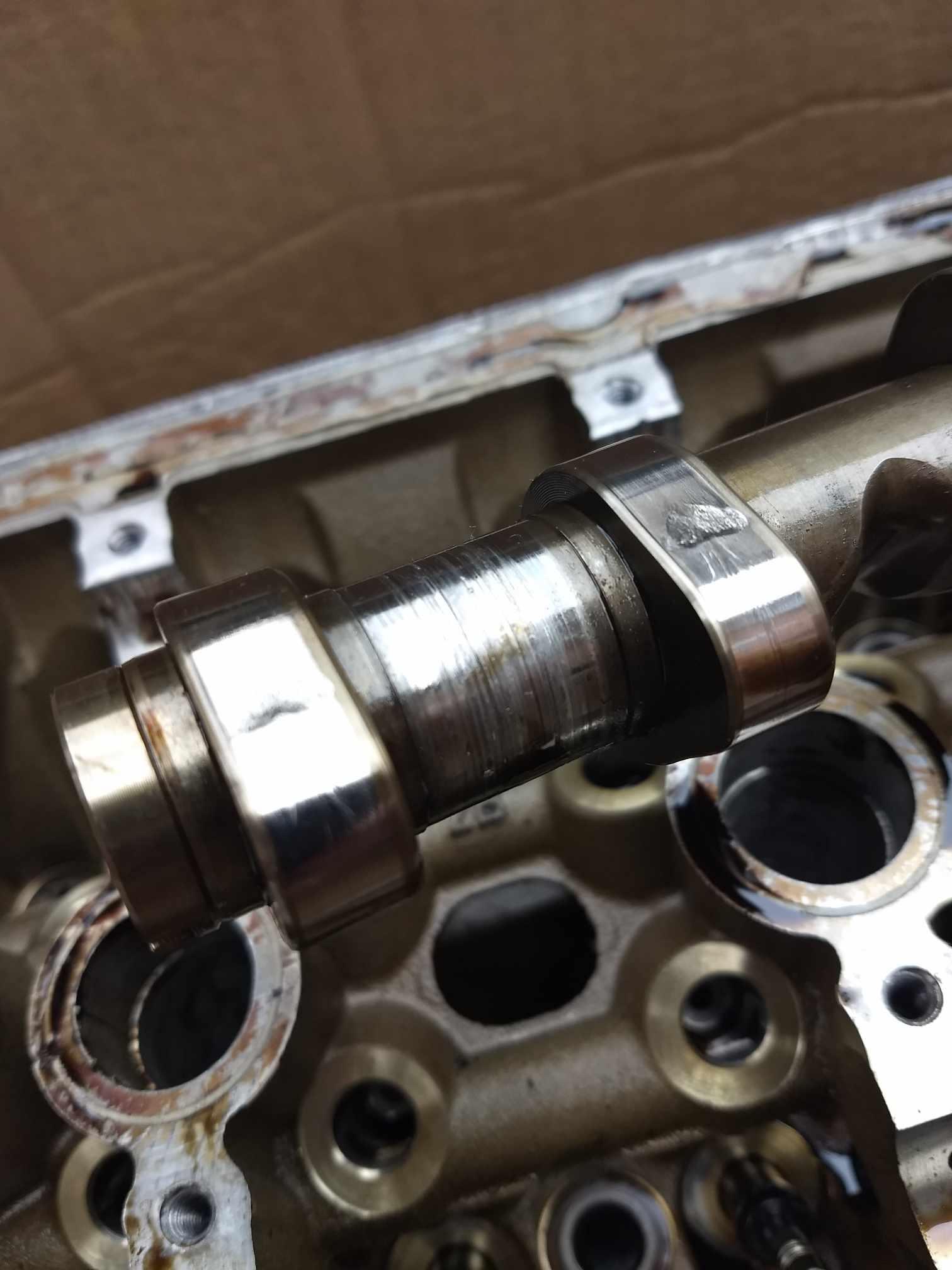

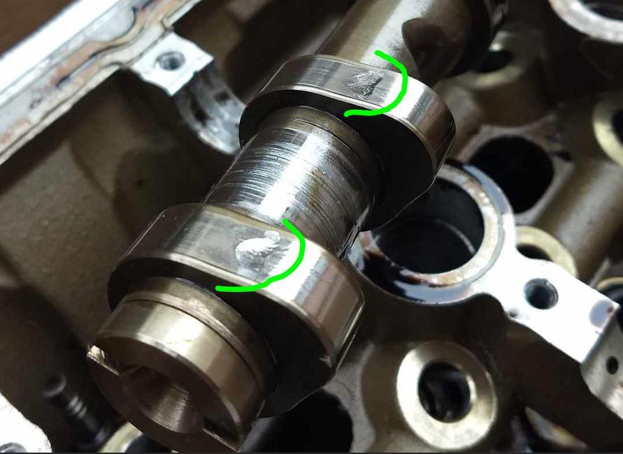

AudiA3-2004 Публикувано 7 Март Доклад Share Публикувано 7 Март Здравейте, може ли някой който наистина разбира от двигатели да ми каже конкретна възможна причина за тези повреди по разпределителния вал. Всички гърбици без 2 са с подобни наранявания. Благодаря предварително ! Колата е Ауди А5 TFSI бензин 170hp Адрес на коментара Сподели в други сайтове More sharing options...
audi+ Публикувано 9 Март Доклад Share Публикувано 9 Март Кобилици+ повдигачи , лошо смазване , некачествени части. Адрес на коментара Сподели в други сайтове More sharing options...
AudiA3-2004 Публикувано 9 Март Автор Доклад Share Публикувано 9 Март (Редактирано) Благодаря, точно в това и аз се съмнявам, кобилици и повдигачи и ще ги сменям всичките. Редактирано 10 Март от VBI Не цитирай предходно мнение, ползвай бутона "@" Адрес на коментара Сподели в други сайтове More sharing options...
