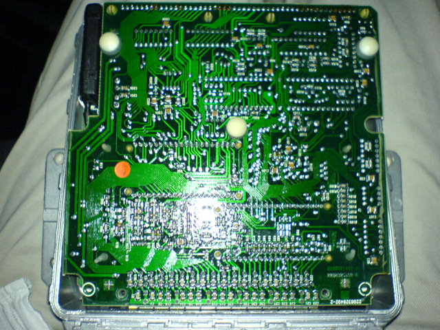

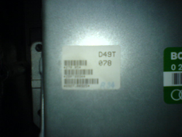

MOUTFUL Публикувано 25 Юли 2006 Доклад Share Публикувано 25 Юли 2006 каде е сложен комра в коя част на колата да го тарся интересуват ме чиповете моля някои ако знае нека пише..... Адрес на коментара Сподели в други сайтове More sharing options...
Slavlz 2.5TDI Публикувано 3 Септември 2006 Доклад Share Публикувано 3 Септември 2006 Здравей колега, имам Ауди 100 2.5 тди и ще те насоча точно каде стои компютъра понеже съвсем скоро го разглобявах.Значи намира се точно под крата на мястото до шофиора,първо се махат лайсните на врата и прага след това има една пластмаса отсрани до вратата, след това дърпаш килимчето на пода към теб и има едни пластмасови капаци развиваш и пред теб се показва управляващия блок.Желая ти успех Забравих да спомена че имам една две снимки които мога да ти пратя стига да ми дадеш емаил. Адрес на коментара Сподели в други сайтове More sharing options...
BECKO Публикувано 8 Септември 2006 Доклад Share Публикувано 8 Септември 2006 Май ще има чип тунинг, на тва ми намирисва работата А иначе точно там е борд компютъра.. Адрес на коментара Сподели в други сайтове More sharing options...
