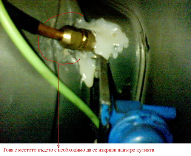

VBI Публикувано 7 Октомври 2007 Доклад Share Публикувано 7 Октомври 2007 (Редактирано) Здравейте, днес след много мъки и неволи най-после успях да си монтирам пълначката за газ до капачката на резервоара: Това е единственото възможно място. За целта е необходимо да се махне тампона, който подпира вратичката. Самата пълначка се поставя под ъгъл нагоре. Тъй като след пробиването на отвора, пречи кутията, която е заварена от вътрешната страна на калника (вижда се откъм багажника като се свали дясната кора), е необходимо с чук и мамата малко да се изкриви навътре стената на кутията за да може безпроблемно да мине задната част на пълначката, към която се завива щуцера на тръбата за пълнене. За по-лесно монтиране е хубаво щуцера с тръбичката да се завие преди финалното поставяне на пълначката. Самата пълначка съм я завил с 2-та стандартни рапидни винта (без да слагам пластмасовите черупки отзад), като отстрани и отзад фугата съм я напълнил с топъл силикон за да не влиза вода в багажника. Понеже тампона на вратичката е махнат, за да не влиза навътре, на самата вратичка съм капнал от вътре капка топъл силикон, която да опира на тампончето от което излиза оста на централното заключване (вижда се на снимката). Миналата година, като монтирах АГУ-то не ми се искаше да дупча ламарините на колата за да поставям пълначката отвън по две причини - да не гние и да не се вижда, че колата е на газ. Лошото обаче беше, че при всяко зареждане вътре колата се омирисваше на газ. Затова отдавна бях намислил да извадя пълначката навън, но само при положение, че може да се скрие под вратичката на резервоара. Още не съм зареждал но се надявам да няма странични "ефекти" Редактирано 22 Септември 2016 от VBI Възстановяване на снимки Адрес на коментара Сподели в други сайтове More sharing options...

VBI Публикувано 8 Октомври 2007 Автор Доклад Share Публикувано 8 Октомври 2007 (Редактирано) Ето и обещаната снимка на пълначката от вътрешната страна на калника. Това, което е оградено с червено, е мястото, където е необходимо да се причука/сгъне навътре кутията, за да може безпроблемно да влезне пълначката и да се закачи тръбата. Редактирано 22 Септември 2016 от VBI Възстановяване на снимки Адрес на коментара Сподели в други сайтове More sharing options...
