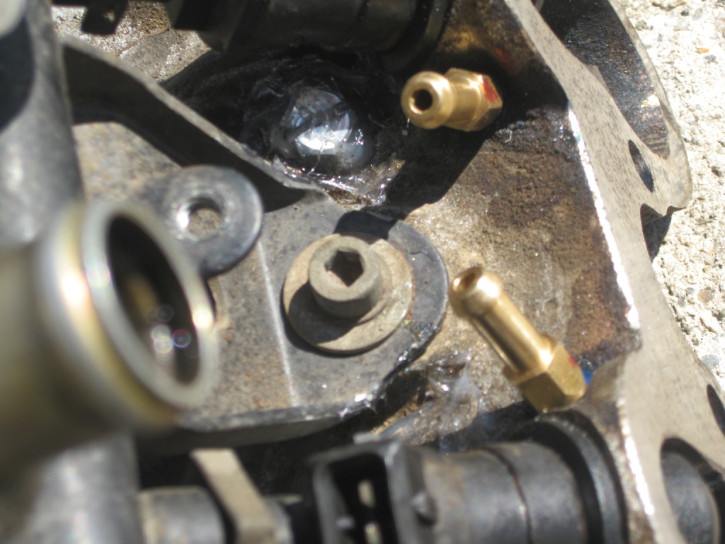

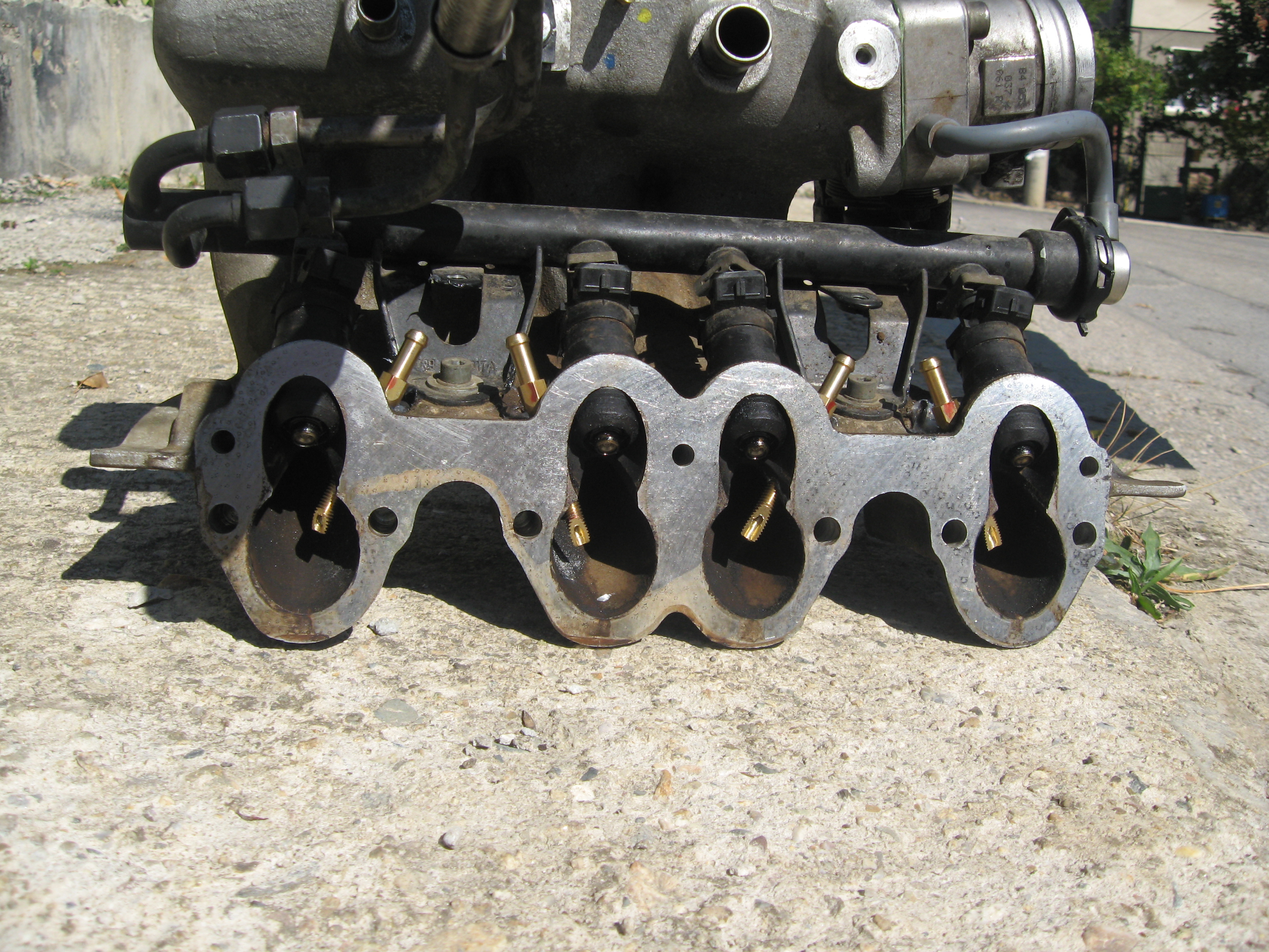

eurogas Публикувано 13 Октомври 2011 Доклад Share Публикувано 13 Октомври 2011 Искам да изясниме веднъж завинаги защо почти всички ABK-та, се клатят и друсат по светофарите с монтиран ГИ, наслушах се на всякакви щуротии, затова специално съм снимал какво е необходимо за правилна работа на този мотор, напоследък преправихме доста такива В4-ки, които са получили нов ГИ които за съжаление не работи както трябва.Причината е много проста, неправилно подаване на горивото, всички са продупчени много назад и най-вече посоката на щуцерите е срещу потока на входящия въздух, резултата е перфектна работа на бензин и колебливи ниски обороти на газ, с много силно разклащане на цялото купе.За правилна работа на ГИ е необходим демонтаж на колектора, четири дълги щуцера, които задължително се запилват под наклон в края, точните места се виждат добре на снимките, така продупчен ABK-то работи отлично. Адрес на коментара Сподели в други сайтове More sharing options...

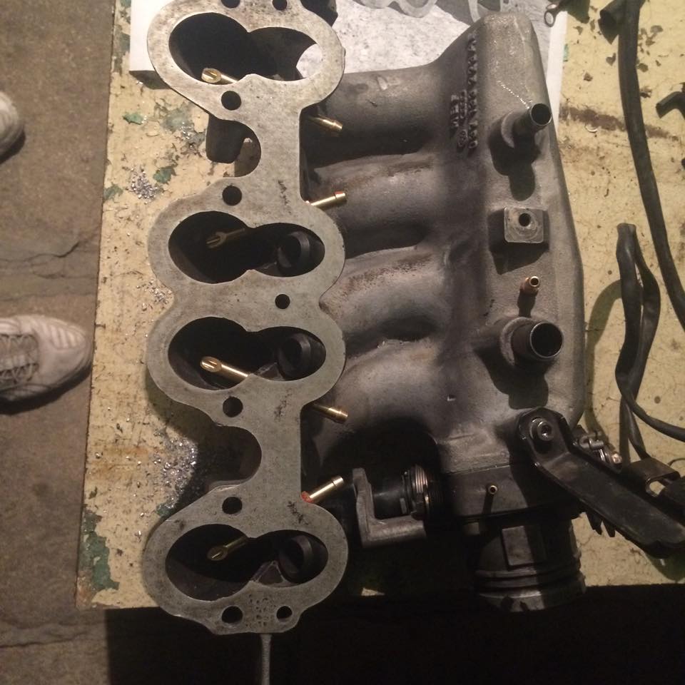

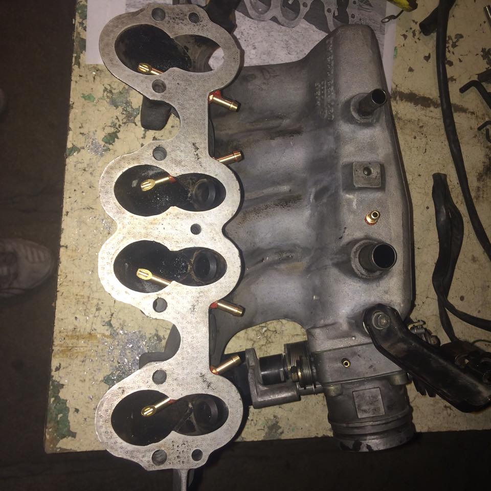

malipali Публикувано 23 Септември 2015 Доклад Share Публикувано 23 Септември 2015 Здравейте, бих искал да споделя какво съм "сътворил" и да си кажете мнението Адрес на коментара Сподели в други сайтове More sharing options...
vaninio Публикувано 29 Септември 2015 Доклад Share Публикувано 29 Септември 2015 Здравейте, бих искал да споделя какво съм "сътворил" и да си кажете мнениетоНяма много смисъл от това,но ОК Адрес на коментара Сподели в други сайтове More sharing options...
malipali Публикувано 29 Септември 2015 Доклад Share Публикувано 29 Септември 2015 Защо да няма смисъл след, като колегата е пуснал цяла тема относно проблема описан от него Адрес на коментара Сподели в други сайтове More sharing options...
