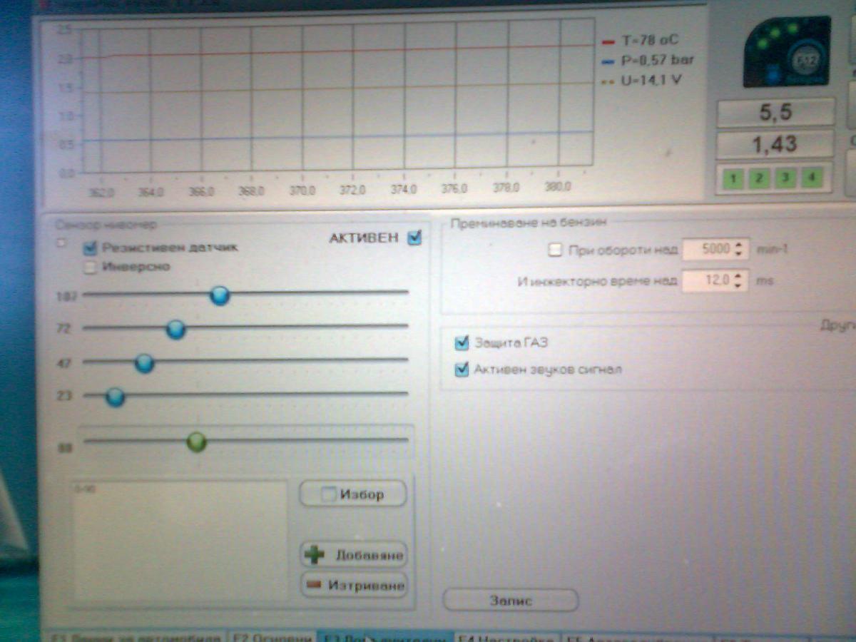

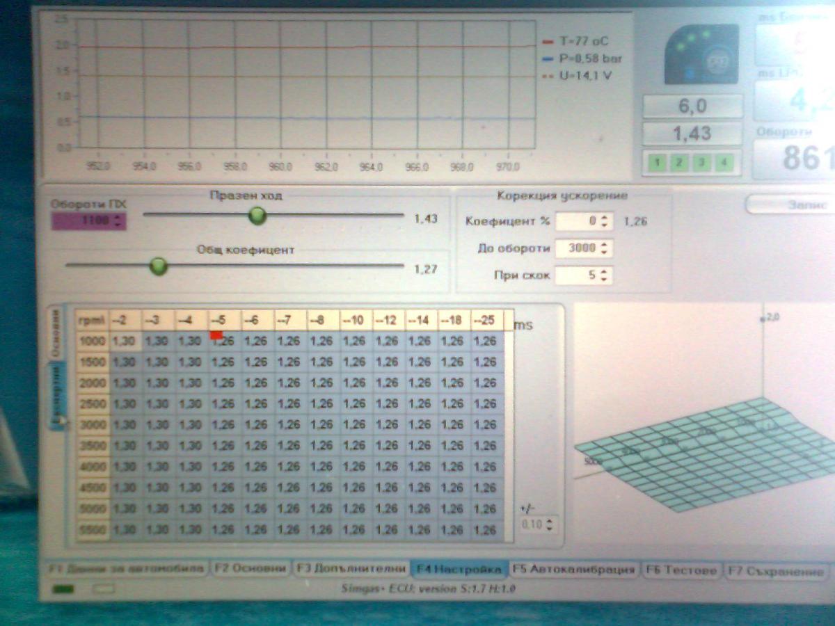

lingerov Публикувано 7 Декември 2013 Автор Доклад Share Публикувано 7 Декември 2013 Ето малко снимки от газовата на Вагком няма грешки и показателите са в норма Адрес на коментара Сподели в други сайтове More sharing options...
doncecone Публикувано 7 Декември 2013 Доклад Share Публикувано 7 Декември 2013 Имаш ли графика с МАП или не чете тези стойности? Пробвал ли си следното - когато я караш и държиш педала на газта в едно положение / примерно на 3-та с 50 км/ч/ и превключваш от газ на бензин и обраното, променят ли се бензиновите времена. Ако да в каква посока - по-високи или по-ниски? Целта ти е да докараш еднакви показанията на Tбезнин при работа на бензин и газ. Различните обороти и натоварвания изискват различни коефиценти, които ти трябва да откриеш или накараш газовата сама да ги сметне и да ги коригира. Това, което ми прави впечатление някои снимки е, че бензиновите времена са по-високи от тези на газ. Това в движение ли е или я форсираш на място? Адрес на коментара Сподели в други сайтове More sharing options...
lingerov Публикувано 8 Декември 2013 Автор Доклад Share Публикувано 8 Декември 2013 Не чете МАП графика времената на бенз. и газ на ПХ са почти еднакви на снимките не е в движение а на място я форсирам като е на газ стои последното време на бензин и за това е така Не съм я пробвал в движение Адрес на коментара Сподели в други сайтове More sharing options...
bat'joro Публикувано 8 Декември 2013 Доклад Share Публикувано 8 Декември 2013 Според мен колегата emzo би ти помогнал с настройките. Пиши му той е от Ст. Загора Адрес на коментара Сподели в други сайтове More sharing options...
doncecone Публикувано 8 Декември 2013 Доклад Share Публикувано 8 Декември 2013 Компютърът трябва постоянно да показва времената на бензин, защото те са водещи и за работата на газ. Не може да има газово, без бензиновото. На какво налягане е изпарителя. Какви са дюзите, Рейл ли? Адрес на коментара Сподели в други сайтове More sharing options...
