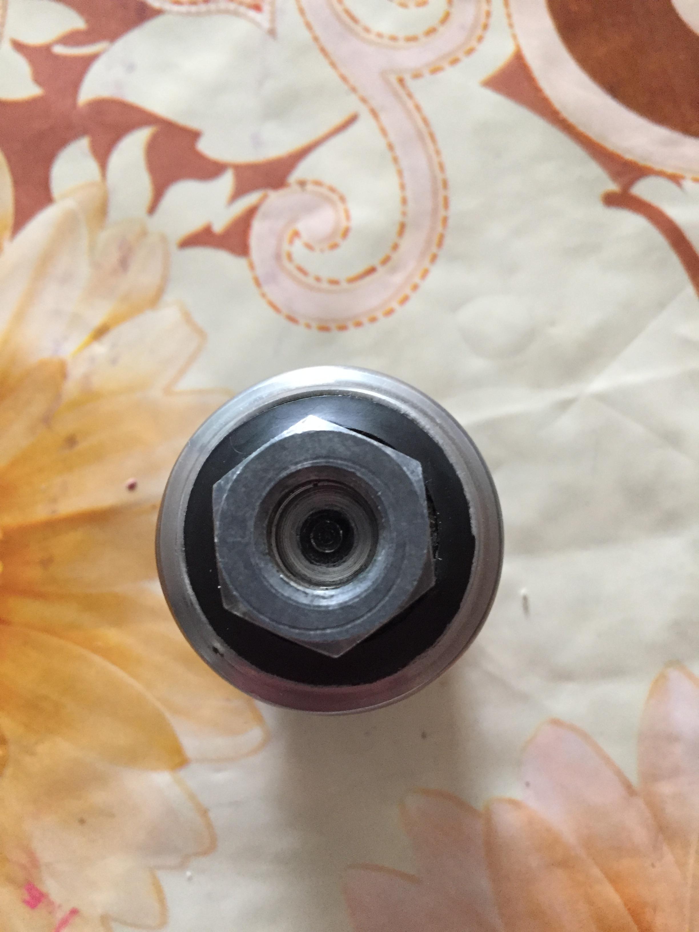

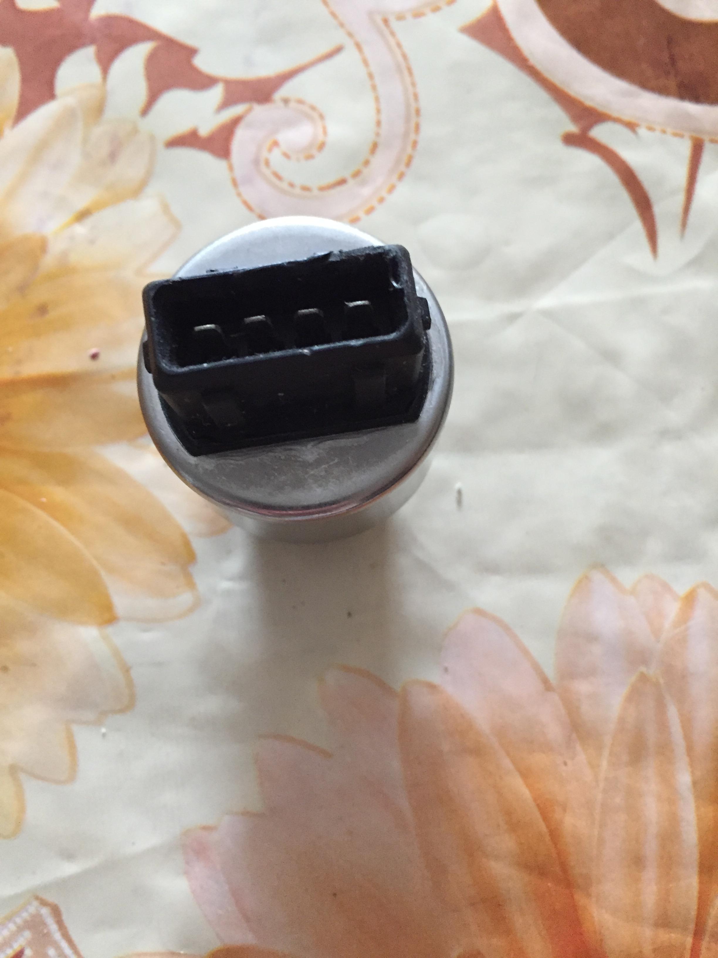

  2. Искам да попитам как да проверя, дали пресостата на климатилка ми работи. При зареждането на системата ми казаха, че от него ми изпуска фреон, и аз го видях чрез сапунена вода. Заредена ми е системата, но преосостата ми е махнат. Не мога да намеря същия. Как да проверя без него дали ми тръгва климатика и перките. Ако някой има идея от къде да си купя пресостат, може да сподели. Благодаря.

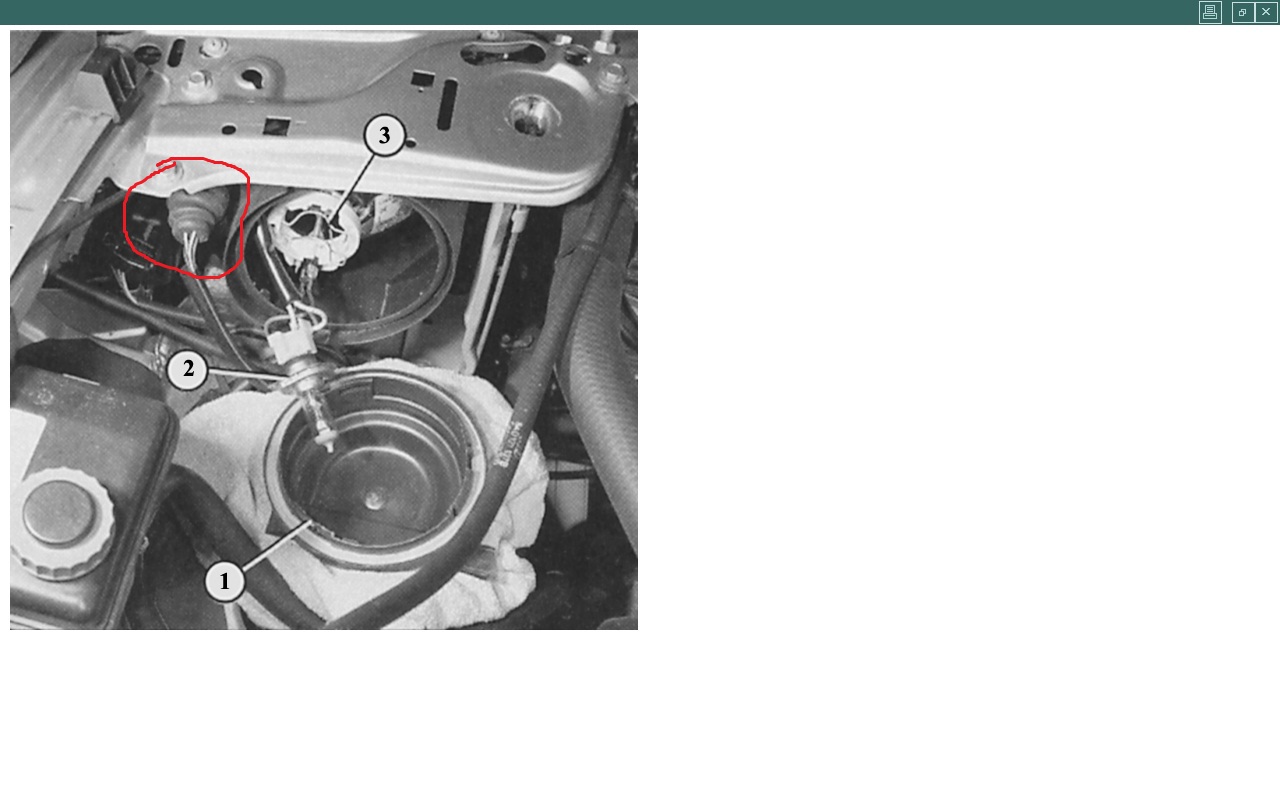

  10. Здавейте, скоро си сменях крушките на фаровете и забелязах, че има някаква букса която влиза във фара и не знам за какво е. Не е за регулиране на височината на фаровете, защото нямам машинката и копчето, така че незнам за какво е, ако някай знае, нака да сподели.
