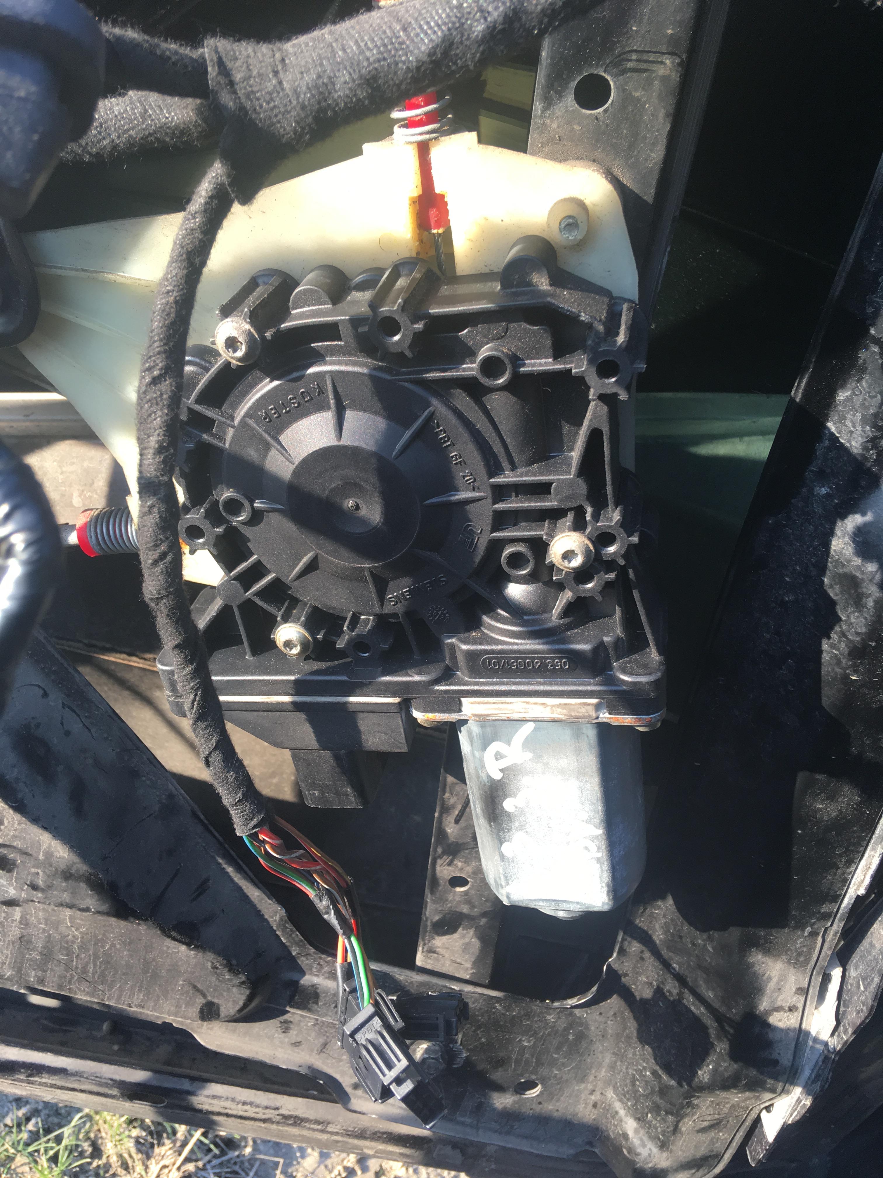

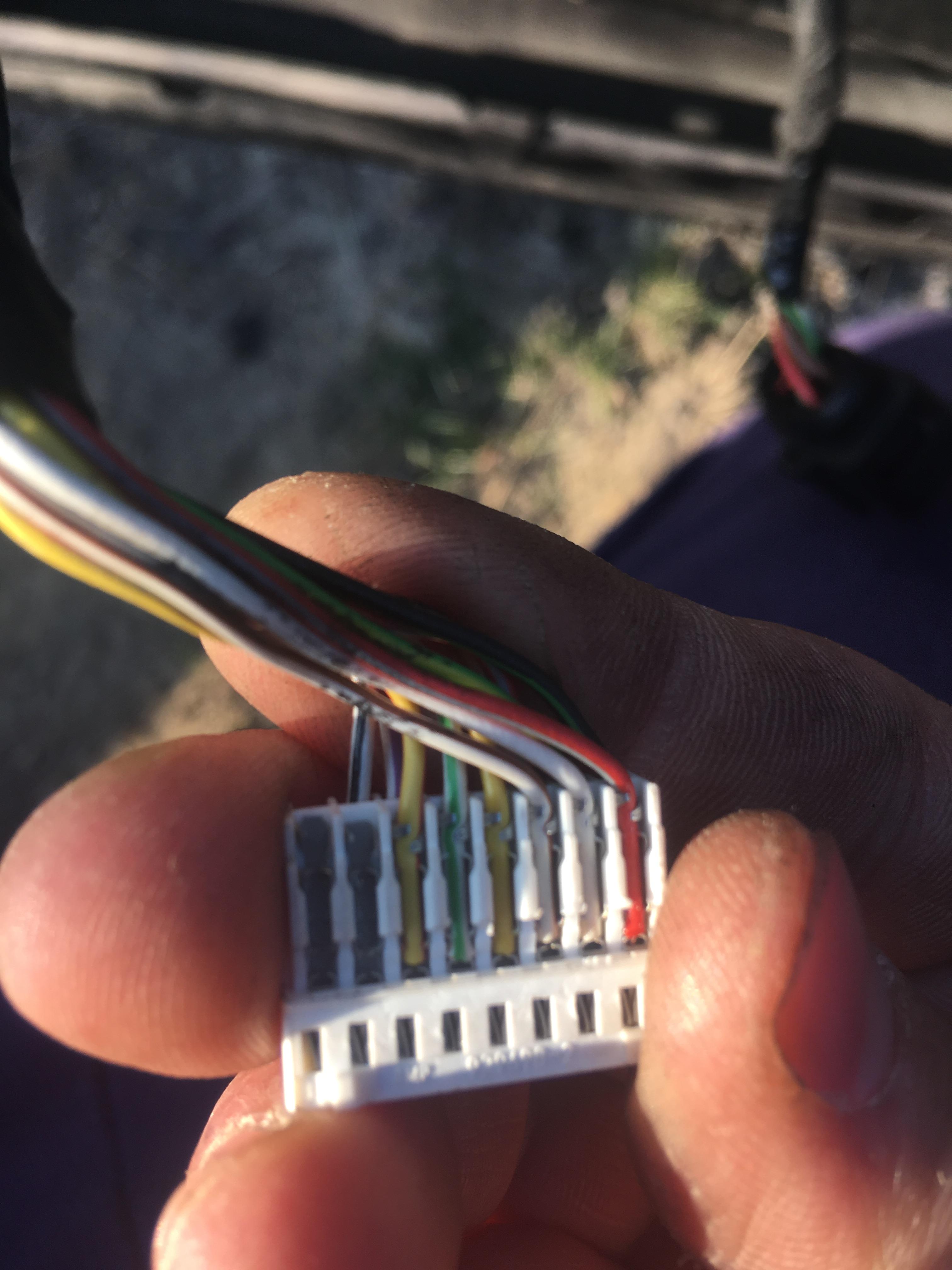

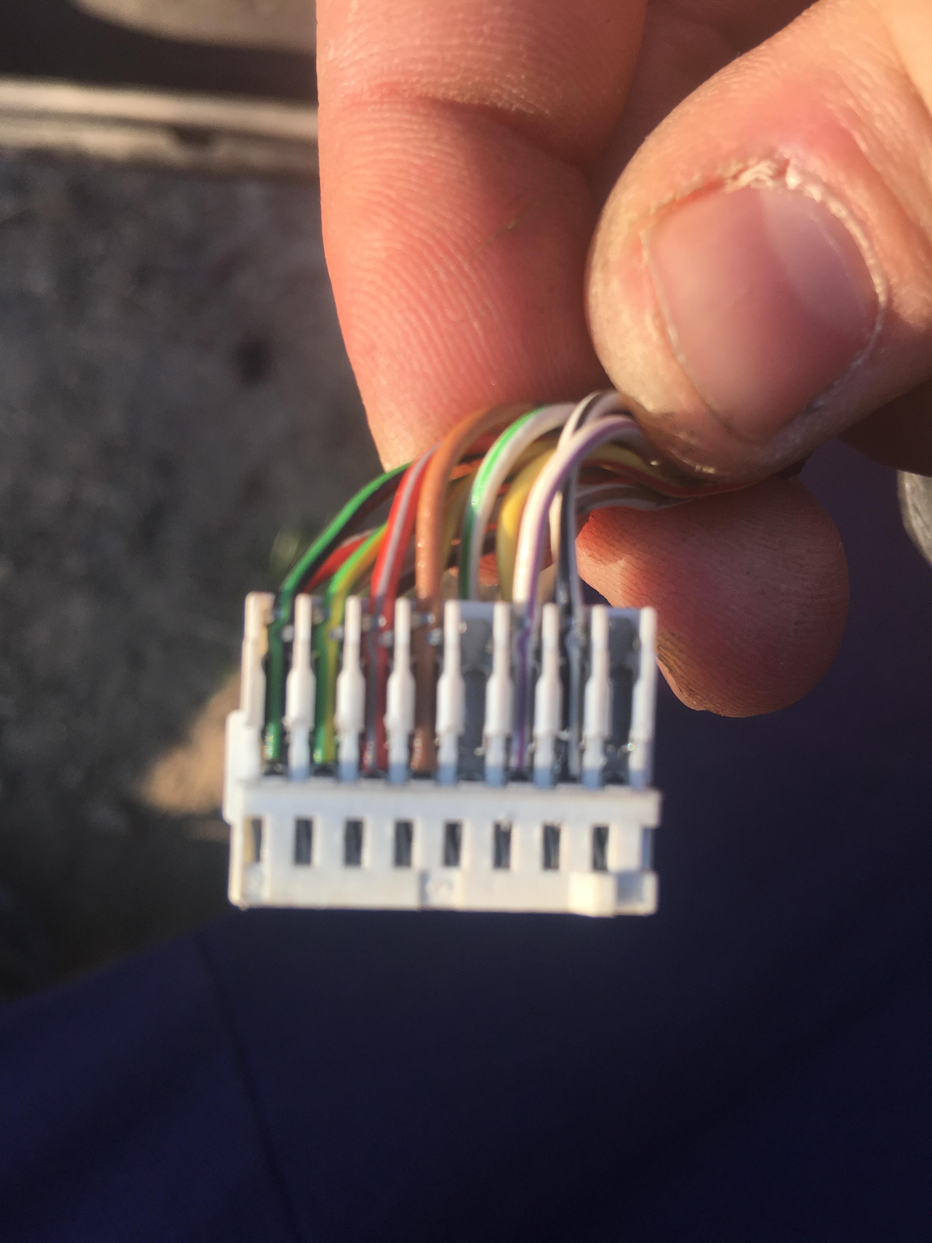

  3. Здравейте колеги имам следния проблем спряха да ми работят ел.моторчетата на предноте две врати да поясня колата е с 5 врати.Реших да зема от автоморга ел. моторчета но намарих само от задни врати и си помислих че няма да имат разлики и ще са по малко износени от предните.И същтноста на проблема след монтаж като цъкна копчето да дигне джама той слиза а като цакна да го смакна той го качва .Размених пиновете от бутона бяло-лилаво и бяло-черния и проблема се оправи с посоките но остана проблема с конфорт модула като задържа от ключа да дигне прозорците предните два слизат а задните два се дигат и на отваряне като задържа обратния ефект и въпроса ми е трябва ли да завъртя някой друг кабел за да се оправи комфорт модула или трябва да се обучава.Благодаря ви предварително.

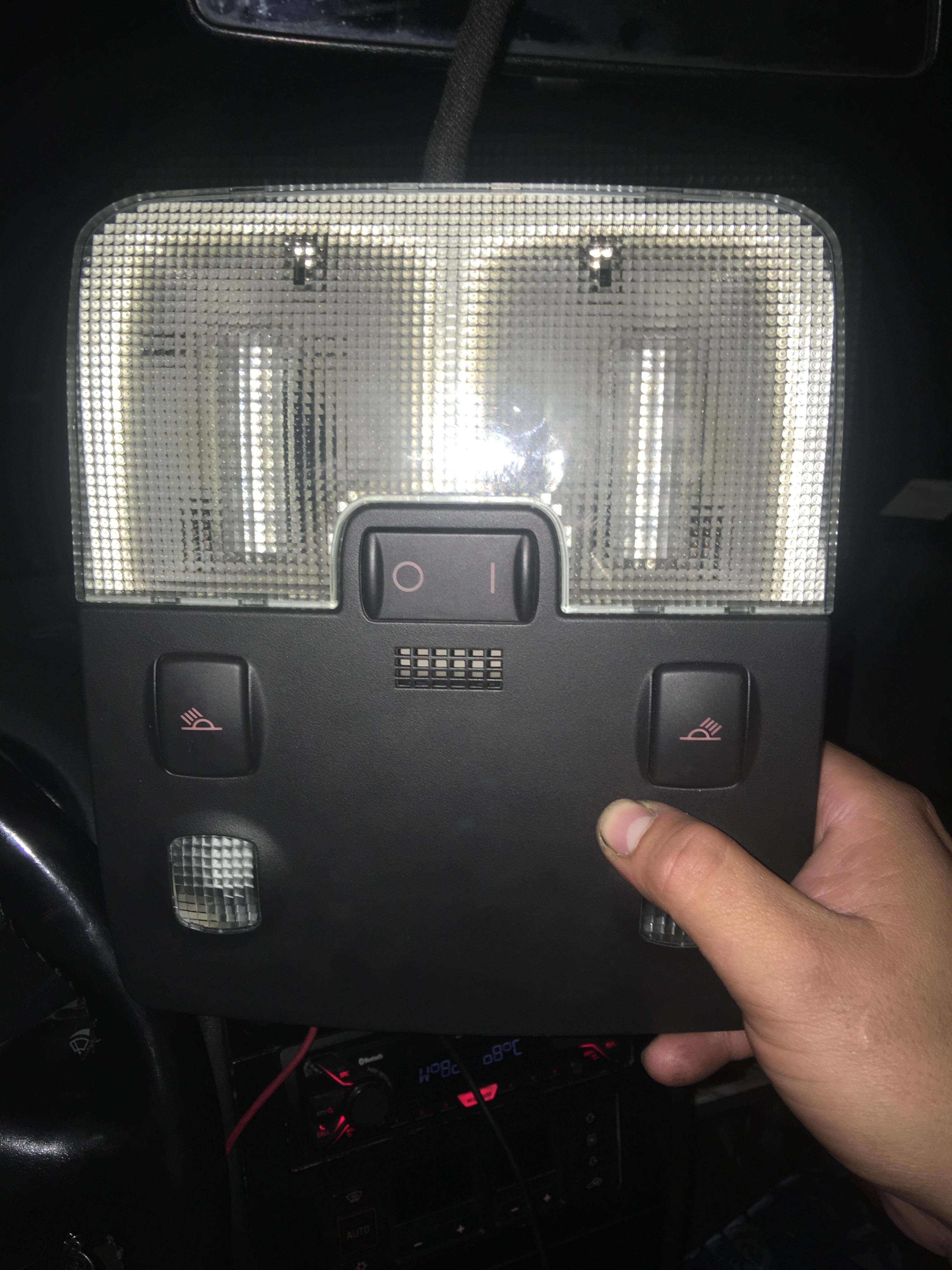

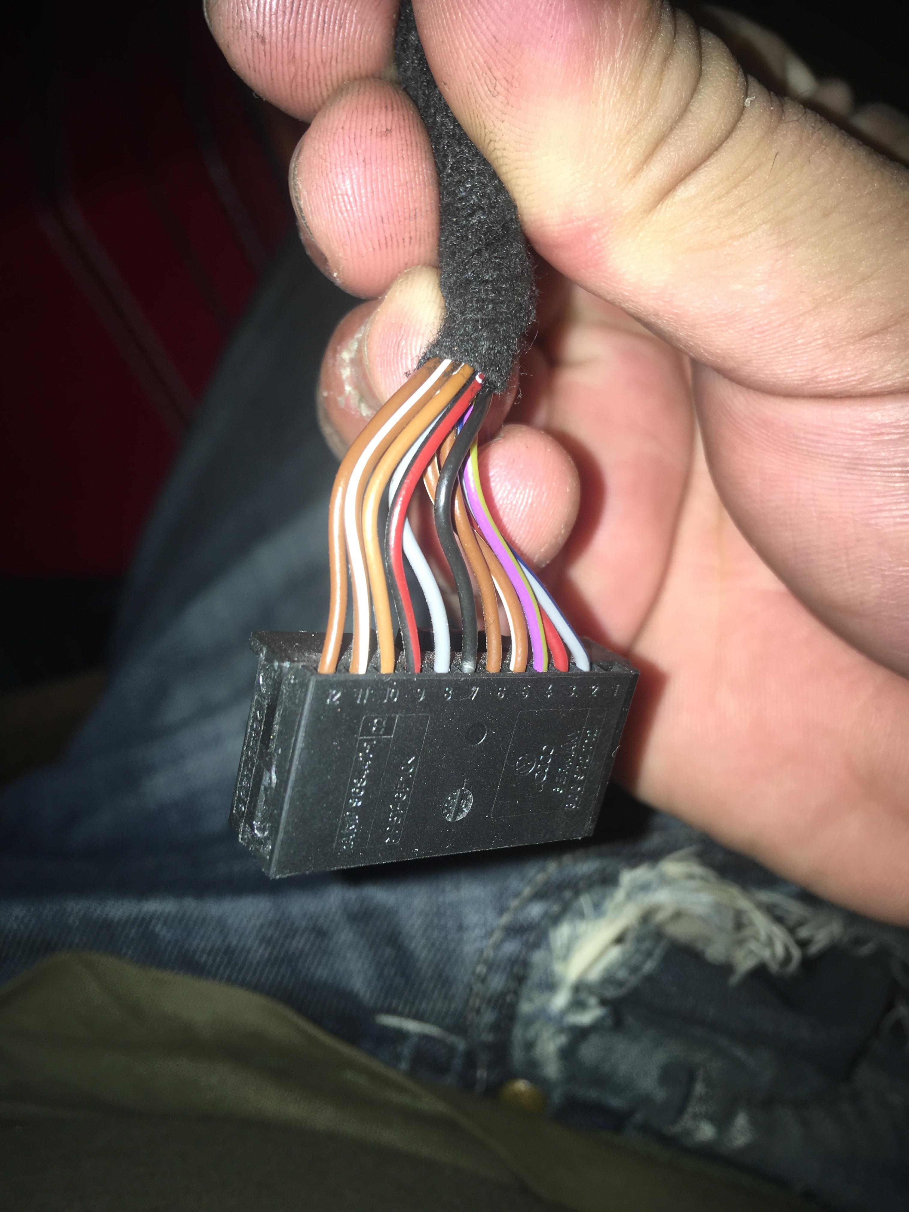

    За хорара зблъскващи се с моя проблем зех плюс от пин 9 и минус от пин 6 това е успех на сички
  5. Asenko87
    Плафон на сенника
    Благодаря но днес си го свързах.
  6. Asenko87
    Плафон на сенника
    Ето плафона и буксата с 12 пина от кой да зема + и от кой - за плафоните на сенниците?
  7. Колеги зех си сетап от ауди с3 черни плафони ,дръжки и сенници.Колата ми е ауди а3 8л при мен няма плафон на сенника и изкам да знам как да свържа плафоните на сенниците.Моя плафон е големия като на с3 то.Ще съм много благодарен ако някой ми разясни как да свържа плафоните на сенника.

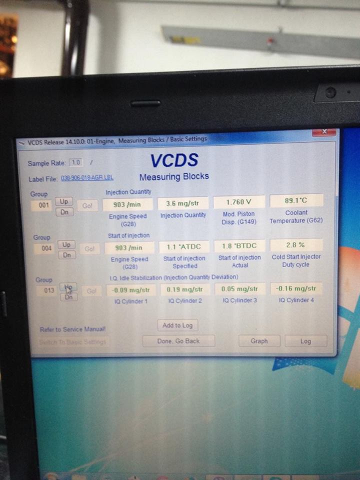

  8. Колеги поради теч на гнп-то беше смъкнато и смени всички о-пръстени и семерина. И поради това беше разбутана центровката искам да попитам през ваг-ком дали са ми добри показанията и трябва ли нещо да променя.И ако трябва как трябва да ги променя за да влезе в стойностите си.Колата е ауди а3 8л 1.9тди 90 коня код на мотора ALH
