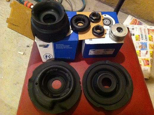

Дойде края на досадното тропане по предницата на Б3, Б4 и купе!!!
audi RS 2 отговори в темата на koko60 - Направи си сам
И аз съм вече с тези тампони много съм доволен но много ми се вдигна предницата не очаквах да е чак толкова. -

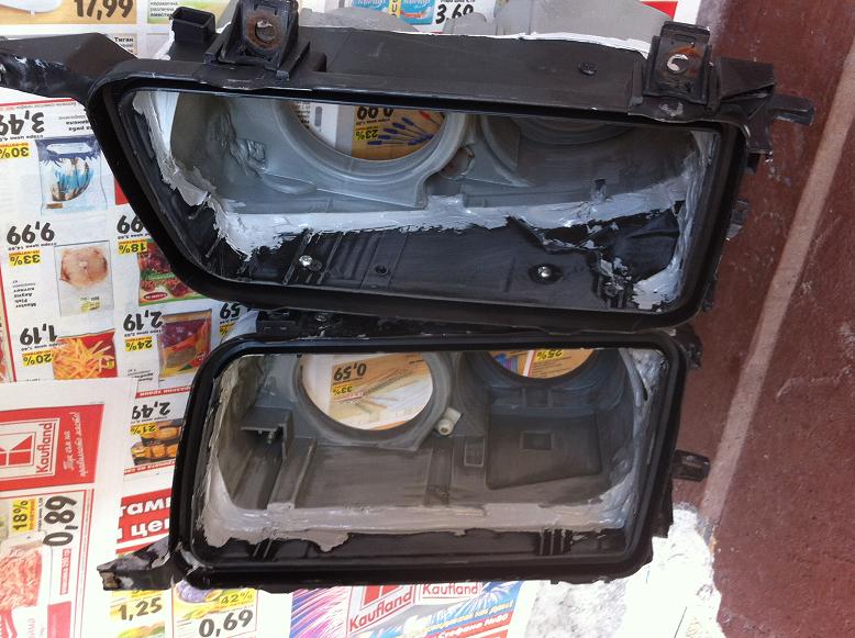

Здравейте колеги, реших и аз да се опитам да поставя лупи в моите фарове за да не се разсейва светлината на ксенона и да не заслепявам насрещно движещите се автомобили. използвах фарове от Alfa romeo GTV Spider, защото такива ми попаднаха на добра цена, защото бяха със счупени стъкла. необходимите инструменти бяха: пистолет за горещ въздух, ъглошлайф, голям поялник, полиуретаново лепило (в случая сиво), малко видии, спрей термоустойчив черен мат и др. Ето малко история в снимки на разглобените фарове от алфата: Тук вече съм започнал да ги изрязвам. Тук изрязвам и оригиналните корпуси на фаровете и пасвам към тях корпусите на алфовите фарове. Прикрепям ги с видиите и ги меря на око на колата за да ги фиксирам правилно за да мога после да ги регулирам с настройката на алфовите фарове. При изрязването за цел беше за останат ушите за захващането на оригиналните фарове към очиларката и ушите за прикрепяне на мигача към фара. Тук дойде ред и на лепенето с полиуретановото лепило. След като изсъхна лепилото ги търках със шкурка малко и след това ги боядисах. Процедурата по сглобяването. Вече с ксенон и регулирани. Светят отлично дори и през оригиналното релефно стъкло.
