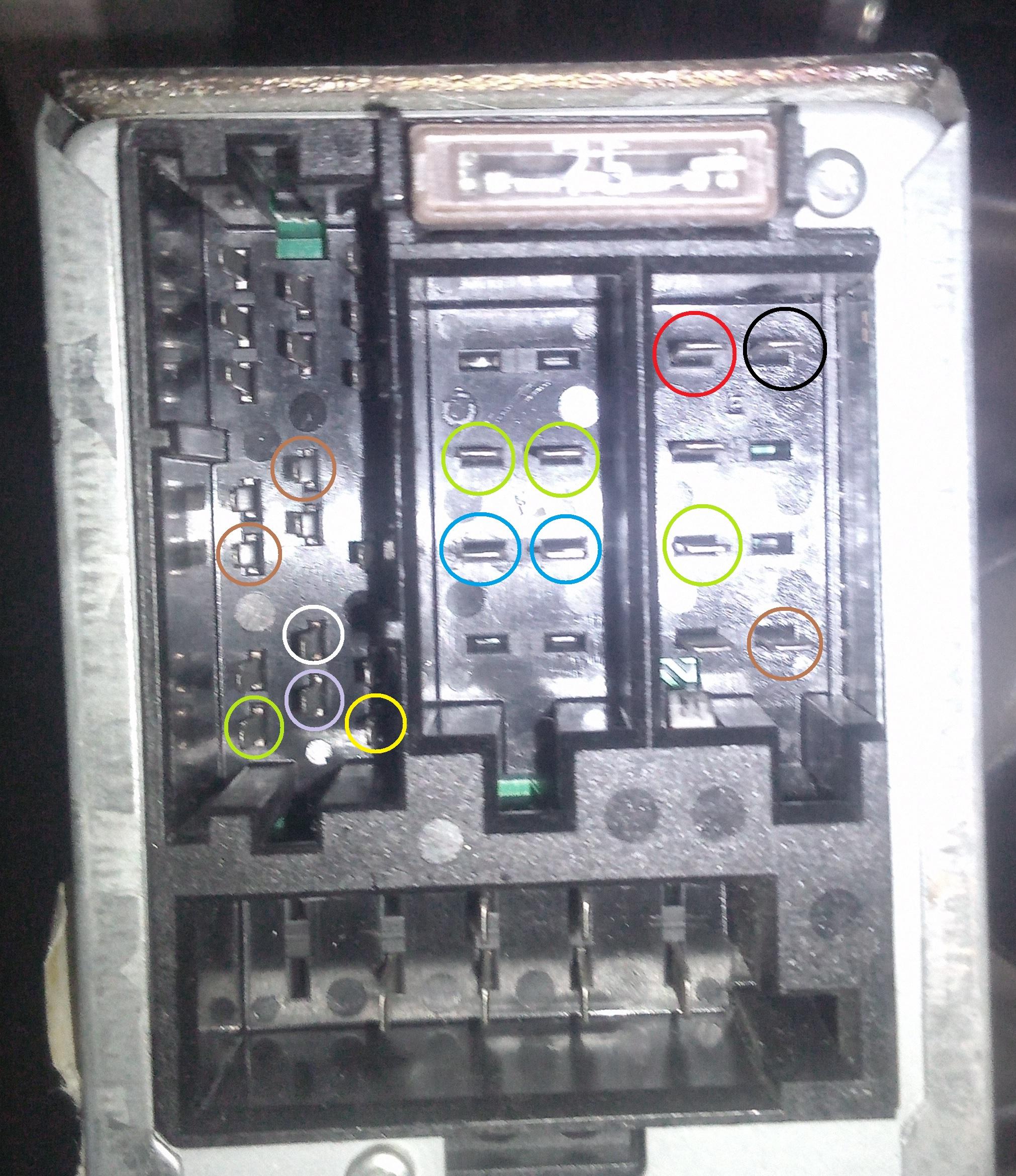

  1. Колега, схемата я няма, можеш ли да дадеш актуален линк? И по точка 5: за къде е този плюс, на кой пин в евробуксата се включва? Той се явява трети след постоянния плюс и контактния/прекъсваемия плюс (твоя точка 4)...
  2. KT-A4
    K-Line & Aftermarket radio
    Да, афтърмаркет радиото поддържа мулти волан (три кабелчета) и CAN bus (две кабелчета). Кабелчетата за волана в афтърмаркета са : Steering wheel control KB1, Steering wheel control KB2 и Steering wheel control Ground... А Can кабелчетата на афтърмаркета са обозначени по два различни начина в двете налични схеми: - в схемата от хартиеното ръководство: като Can TXD (brown) и Can RXD (brown/black), a в оригиналното са обозначени като Can L и Can H.... (Как ги свързваме?) - в схемата, залепена на самото радио: като Reverse (brown) и Brake detection (brown/black)
  3. KT-A4
    Моят 20-пинов mini-iso конектор е с пин 7 (вероятно Can bus H) и пин 12 (вероятно Can bus L), а като гледам снимките на предлаганите адаптери за активни системи, има кабели само на пиновете за назад (1,2,3 и 5)... И тук видни теоретици като мен засичаме Отделно, изглежда че някои кабели също ще трябва да се пренареждат...
