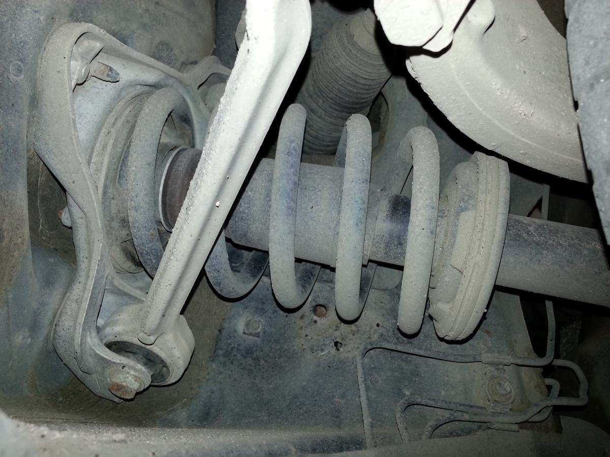

ecko_becko Posted July 1, 2014 Author Report Share Posted July 1, 2014 (edited) Не ми остана много време да се занимавам, но ето снимки на амортисьорите като колата е вдигната само на оригиналния крик. Две снимки на окачването отзад и една отпред.... Кода на окачването според лепенката в багажника е 1BG- Suspention / shock absorbtion, automatic level control system, Air suspention at rear axle. Къде трябва да търся маркировката на предните пружини? (едит) Не разбрах защо излизат обърнати снимките Edited July 1, 2014 by ecko_becko Link to comment Share on other sites More sharing options...
kockoo Posted July 6, 2014 Report Share Posted July 6, 2014 да,изглеждат като на урода/allroad/,направи ли подмяната вече или? Link to comment Share on other sites More sharing options...

ecko_becko Posted August 27, 2014 Author Report Share Posted August 27, 2014 Така а развитието по темата е следното - Малко се забавих с писането , но все пак. След доста обикаляне по магазини за части и всякакви мнения в диапазона от " Тая нема да стане....." до " Имам амортисьори, няма грижи...... ооооо ми те били само за коли с предно предаване..." . Накрая взех решението да купя два амортисьора от каквото и да е А6 C5 Quattro и да опитам. Купих два задни амортисьора от А6 2,5TDI Quattro Седан комплект целите с пружини тампони и тн. за сумата от 150лв. даже младежа от когото ги купих ми даде и болтовете за всеки случай. На снимката се виждат двата амортисьора, затрил съм снимката с "новия" амортисьор но монтажа не е нищо особено. 1. Развиват се тръбичките за въздуха, като при разкачването им възглавниците изпускат въздуха само от конкретната страна, другата си остава напомпана. 2. Развиват се 3-те болта които държат амортисьора към купето и долния носач, носача трябва да се освободи от шенкела за да може да се натисне надолу и да освободи място на амортисьора да излезе. 3. Сглобяването е в обратен ред, единствено трябва да бъдат извадени тръбичките за въздух от отворите в купето и да се махне компресора (по желание). 4. Лампа на таблото и кодиране на модули. За мен неизвестното беше какво трябва да се направи в последствие така че колата да не търси нивомата и да не светят лампи по таблото. Имам VCDS и кабел, търсих в нета информация по въпроса без особен успех. След смяната на амортисьорите се оказа, че лампата за нивото ми светва само когато има хора на задната седалка или минавам с висока скорост по завой и колата се накланя, иначе нямаше нищо друго освен светването на лампата която след газене и запалване гасне. И така ден два докато реша какво да правя с модула за нивомата, след като не открих информация по въпроса реших да опитам сам. Закачих кабела на VCDS-a и отворих модул 34. Level control естествено там не намерих нищо освен на 10. Adaptation канал 002 има опция за кодиране на Automatic Level ON/OFF като това става с промяна на запаметената цифра, излиза балон с цифрите. След като изключих само-регулирането лампата на таблото започна да мига постоянно и не гаснеше без значение запалена или само на контакт е колата. Спомних си какво беше написал колегата kockoo да извадя бушона или да махна буксата на компресора в багажника . И охоо кеф махнах буксата в багажника от компресора и Цудо Цудо всичко си дойде на място няма лампи и чудеса. Надявам се да помогна на някого с тази тирада..... Ако се сетя нещо за допълване ще пиша, а ако има въпроси и знам какво да отговоря ще се радвам да помогна. Link to comment Share on other sites More sharing options...
sun4o1982 Posted October 28, 2014 Report Share Posted October 28, 2014 Да се похваля и аз минах от въздушно на нормално окачване, само че съм доста озадачен от едно нещо. Аз уж съм на предно предаване, а амортисьорите ми са същите като от двете снимки отгоре на колегата. Започвам да се чудя дали тази кола някога не е била куатро или двигателя да не е сменен. Окачването отзад е същото, при проверка на рамата в няколко програми я дава че е 2.5, а уж ми я проверяваха в Ауди още като я купувах. Има и екстри които май ги няма във всички модификации от тези години. Като цяло съм доволен от резултата и от колата. Благодаря и на колегата ecko_becko, безценна беше информацията и снимките му. Link to comment Share on other sites More sharing options...
