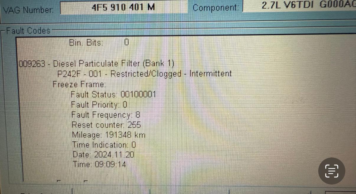

OvivO Публикувано 3 Декември 2024 Доклад Share Публикувано 3 Декември 2024 Нищо особено, изтрих някои грешки, имаше за dpf clogged в Engine, активирах му battery status в MMI, показах му как да си пуска дигиталния километраж. Датчиците при ДПФ трябва да са в топ състояние, защото от тях може много лошо да не регенерира правилно. Адрес на коментара Сподели в други сайтове More sharing options...

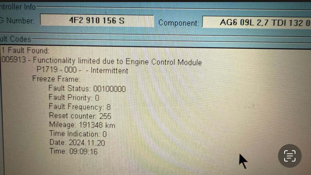

genco Публикувано 3 Декември 2024 Автор Доклад Share Публикувано 3 Декември 2024 Ами аз мисля ,че имаше една грешка ,че скоростната кутия не може да изпълнява зададен критерий от двигателя и с нея се бори ,но я изчисти ,извинявам се ако не се изказвам компетентно По принцип след намесата на колегата ,колата взех да я усещам по различна ,аз дори му звъннах да му кажа още веднага , другото което е два пъти зареждам 19литра за 50лв.и минава 170км.градско лошото е ,че на три четири дни отново светкаше дпф но изкарване до Вакарели всичко се оправя ,сега ще видя какво ще покаже като разход и веднага ще пиша, дали ще светка дпф,засега това е от мен Адрес на коментара Сподели в други сайтове More sharing options...
OvivO Публикувано 3 Декември 2024 Доклад Share Публикувано 3 Декември 2024 (Редактирано) да, имаше тази грешка, все едно кутията бе в някакъв лек лимитиран режим: Редактирано 3 Декември 2024 от OvivO Адрес на коментара Сподели в други сайтове More sharing options...
kpematop Публикувано 4 Декември 2024 Доклад Share Публикувано 4 Декември 2024 Три пъти на контакт и ще си вижда автомата. Тая грешка не пречи на работата на колата. Адрес на коментара Сподели в други сайтове More sharing options...
OvivO Публикувано 4 Декември 2024 Доклад Share Публикувано 4 Декември 2024 Ако и тази не пречи, която изтрих, значи колегата е изпитал плацебо ефект, след като се разделихме Адрес на коментара Сподели в други сайтове More sharing options...

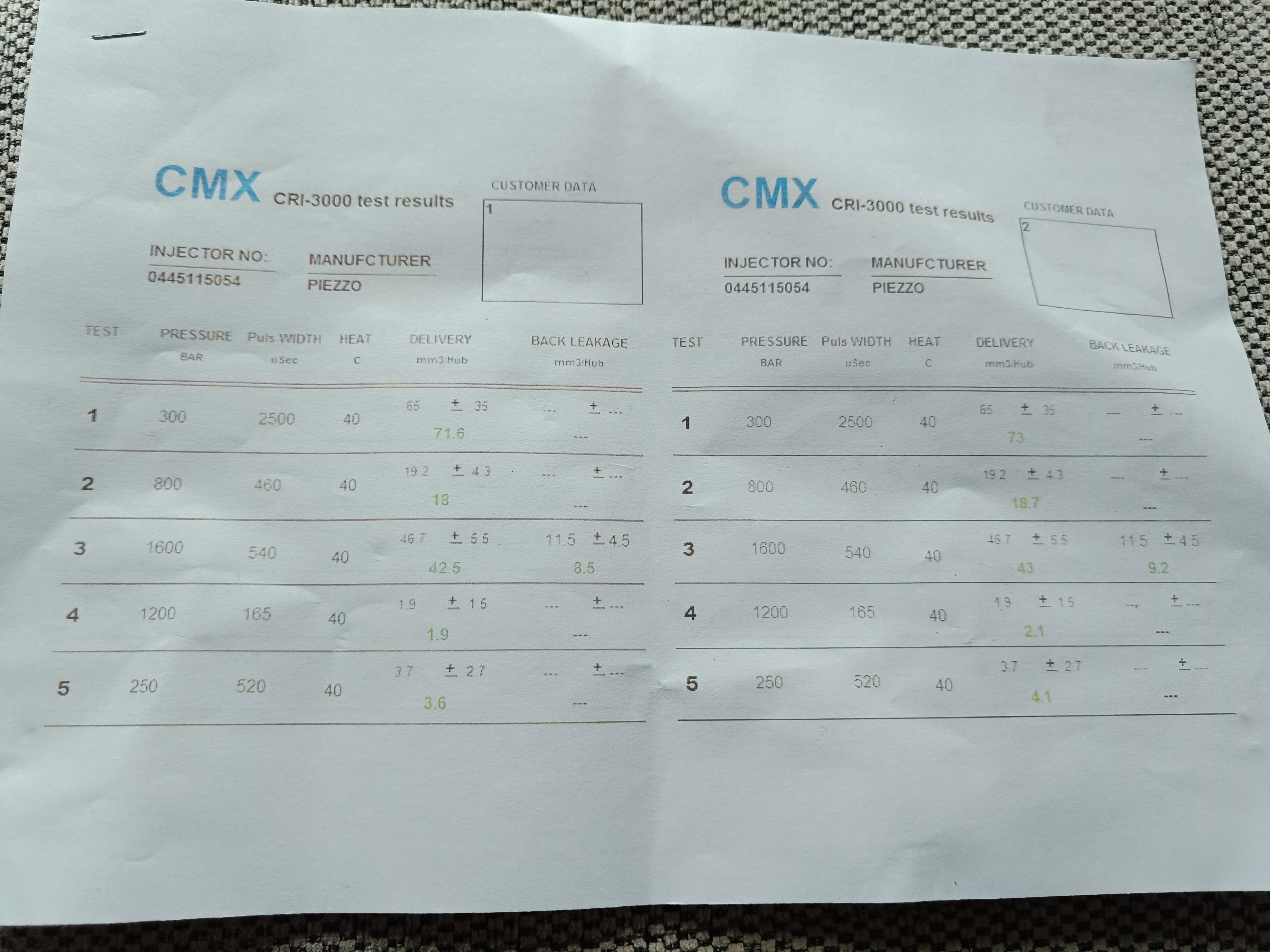

genco Публикувано 5 Декември 2024 Автор Доклад Share Публикувано 5 Декември 2024 Здравейте ,колеги добавям снимки от проверката на дюзите ,между другото колата върви доста добре ,за разхода е рано да се каже Адрес на коментара Сподели в други сайтове More sharing options...
