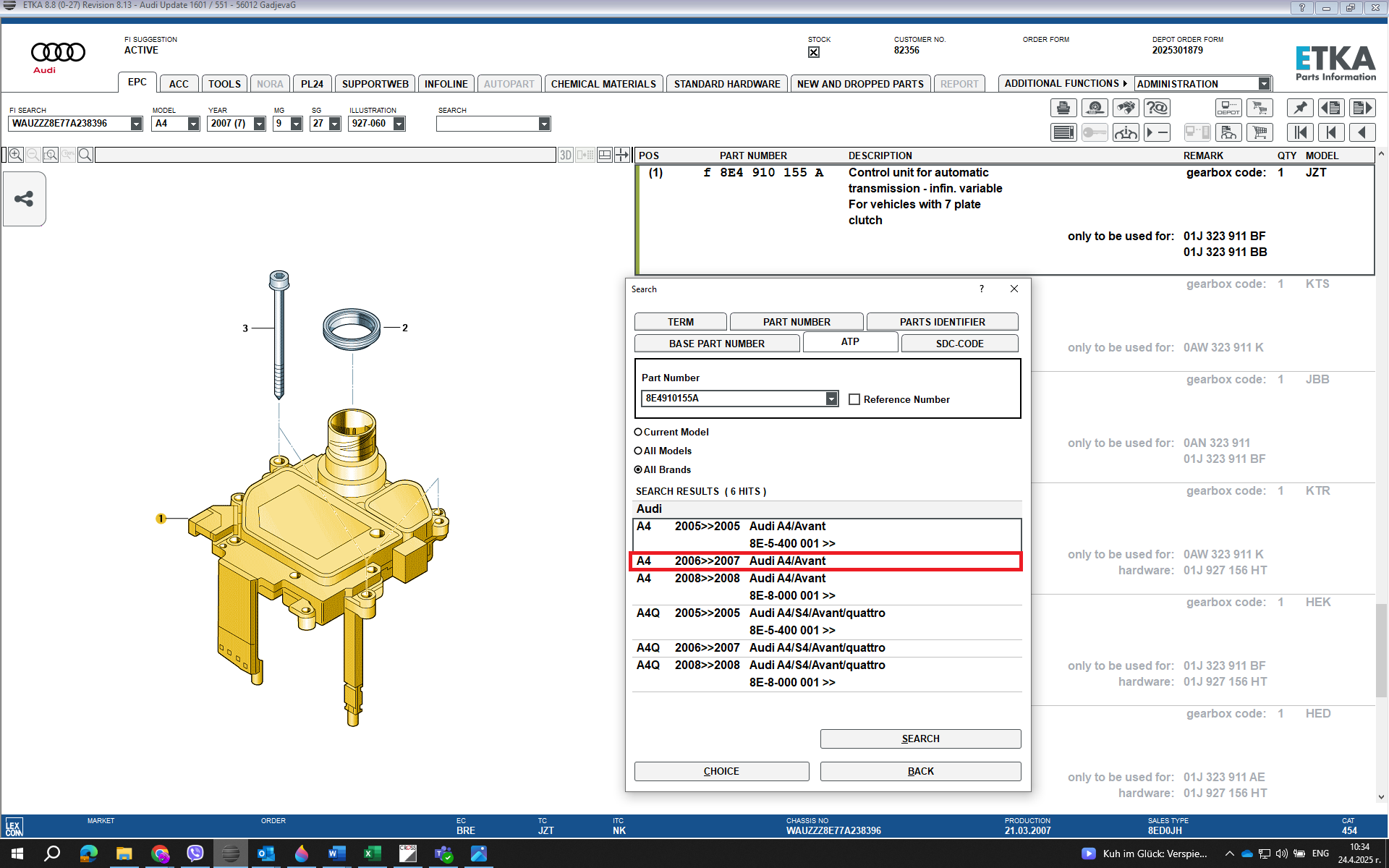

chavi1 Публикувано 28 Април Автор Доклад Share Публикувано 28 Април Благодаря за отговорите. Няма стари логове, имам обаче от PIABG - BG/Plovdiv отговор за нов: Цената е 3956,96 лв с ДДС. Не си заслужава да се прави за тази цена. Още повече не се знае като са сваляли ECU, дали не са направили още някоя поразия. От снимката се виждат очертаните за колата, естествено пак ги няма като номера в БГ . А дали някой от тези, които са по-долу и са в по светъл шрифт няма да стане? Примерно гледам 01J 323 911 BF го има и със 01J 927 156 HT по-надолу. Дали означава, че е съвместим? Адрес на коментара Сподели в други сайтове More sharing options...

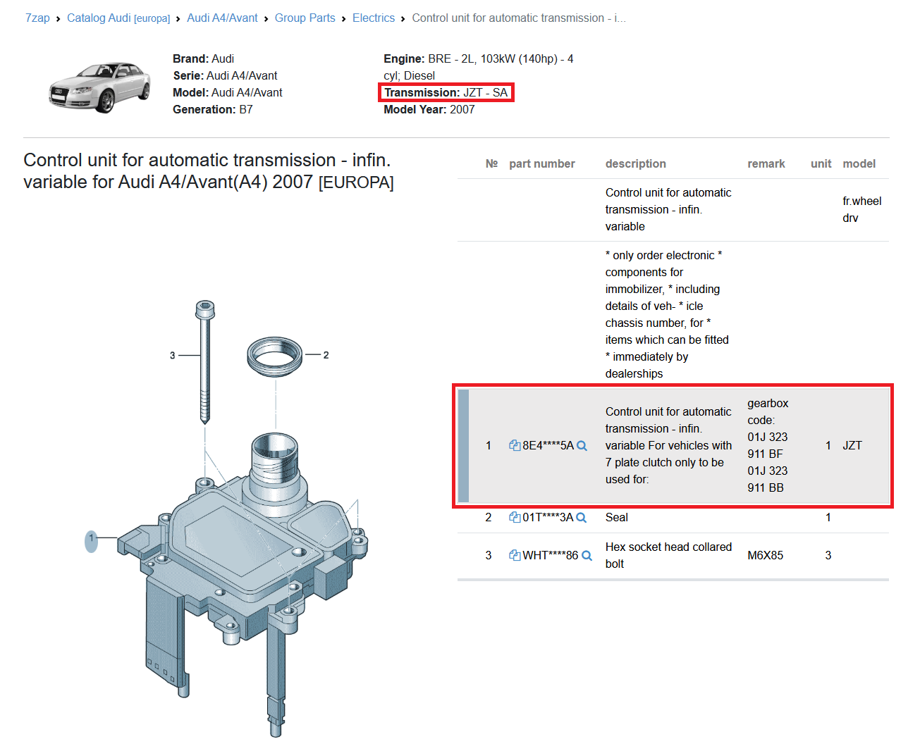

CVT Публикувано 28 Април Доклад Share Публикувано 28 Април Само че си избрал погрешния модел. Избери този по-долу (в червено) и виж какво дава: Щях да проверя аз, но нямам ЕТКА, а пък тази в Нета я направиха платена: цък! Адрес на коментара Сподели в други сайтове More sharing options...

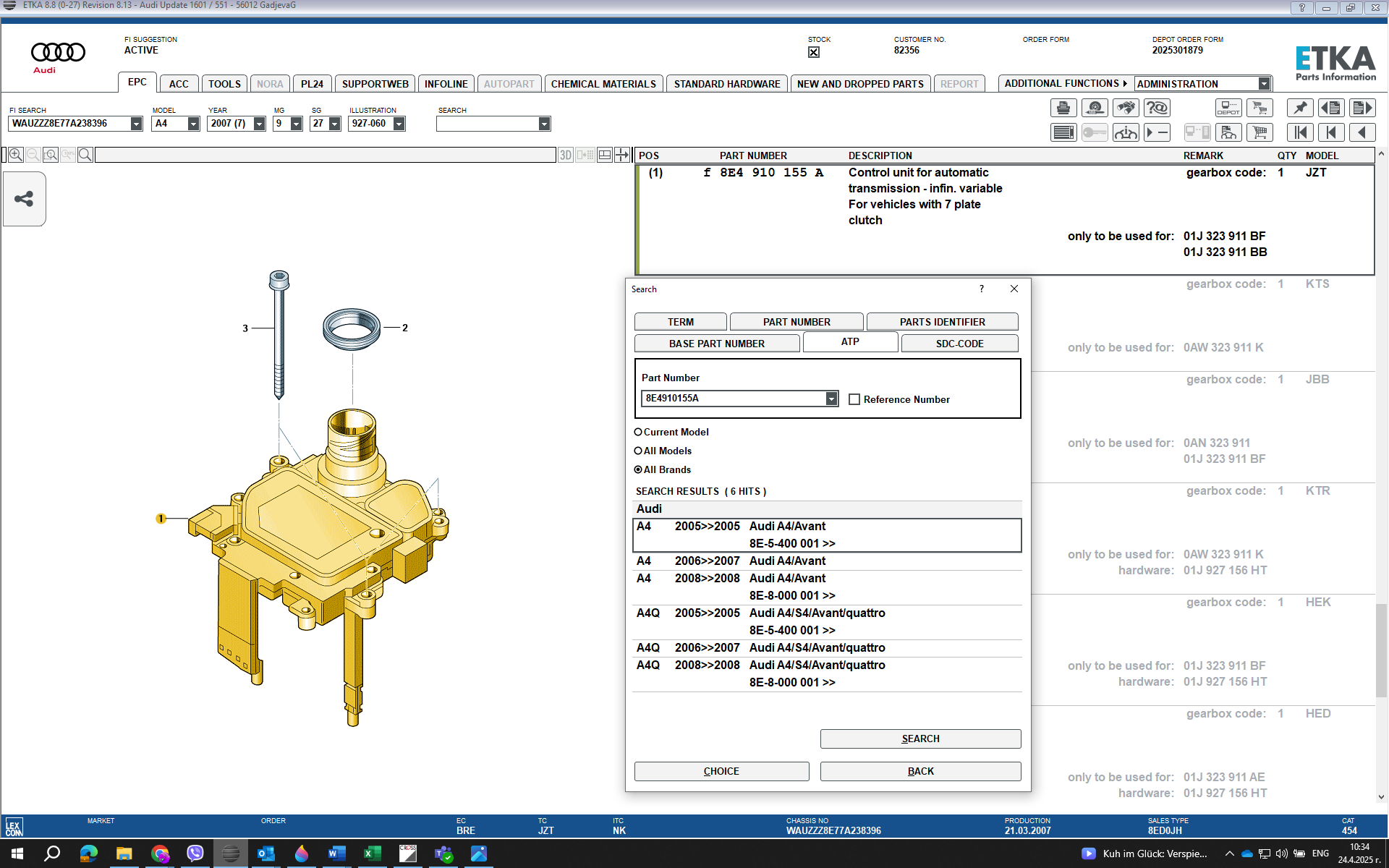

CVT Публикувано 28 Април Доклад Share Публикувано 28 Април (Редактирано) Ясно. Ами от това което виждаме в ЕТКА-та на Ауди + това което виждаме в свободната ЕТКА излиза че точния модул за твоя модел е 8Е4 910 155 А: Твоя модел на трансмисията е JZT(SA), така че другите модули които се виждат по-долу за които питаш не стават. Модела на трансмисията ти се вижда като декодираш ВИН-а си: https://www.vindecoderz.com/EN/check-lookup/WAUZZZ8E77A238396 Редактирано 28 Април от CVT Адрес на коментара Сподели в други сайтове More sharing options...
