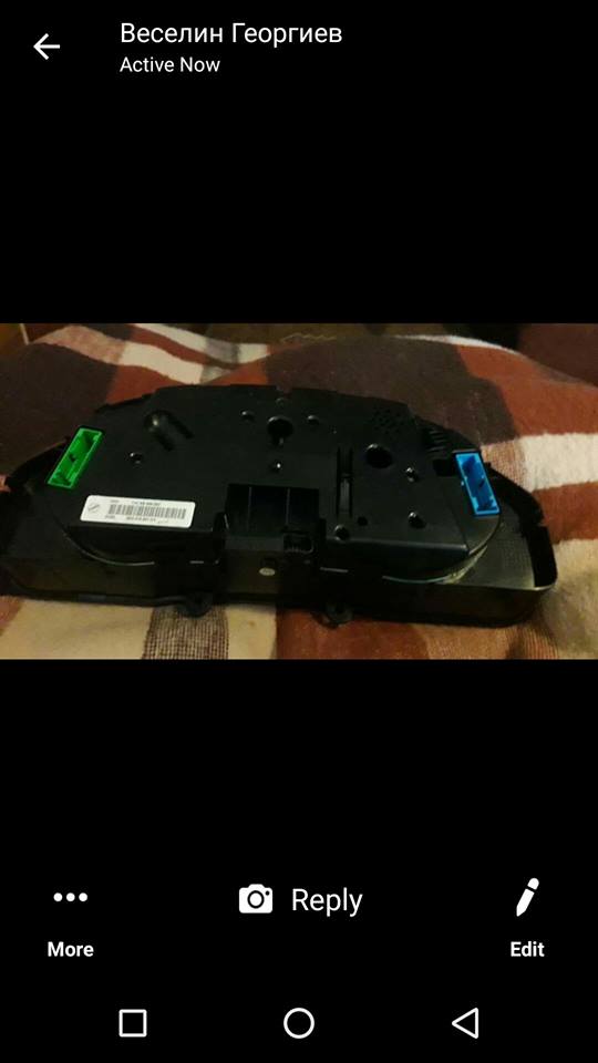

Здравейте, Имах глупостта да откача таблото/километража (който е сменян от без фис на фулл фис (сегашното)) от колата преди да откача акумулатора и след това борд компа не работи правилно (или по-скоро изобщо). Цъщо така не работят и копчетата на ръчката за борда. Заснел съм клип (video 1) какво показва и video 2 след прооба да гооправя - няма промяна. Всички уреди работят правилно но борда не, също така излиза някаква грешка за температурния датчик -00779 /30-00. Пак казвам, само откачих таблото и го закачих. Какво пробвах: Проверка дали 3-те клиеми са добре вкарани при монтажа обратно. Ичистване на въпросната грешка - излиза отново. Откачане на акумулатора, чакане поне 30 мин. и закачване отново. В Instruments (17.) пробвах теста - всички е както трябва. Колата пали и върви. Проверих coding-a, 2-те стойности си седят както преди. Колега ме посъветва да видя въпросния датчик - направих го, нищо му няма, седи си, не е баран. Според мен таблото се е разконцентрирало (нещо с настройките/адаптацията към колата се е прецакало) и трябва наново да се обучи, но не знам как. Не пазя старото табло. Някакви идеи? Video 1 - https://drive.google.com/file/d/1x3s6ktnJAekYKmj5L09PKopmAhrE41Mv/view?usp=sharing Video 2 - https://drive.google.com/file/d/1P_XUXQ1lPx68g-JFBIW6B8WOOapdesWW/view?usp=sharing Снимка - прикачена в поста.
