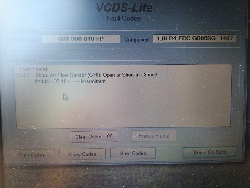

    Първо извинявам се , че пускам евентуално тема която я има, но съм нов и ако администрация реши да изтрие допитването ми. Колата е А4 б6 1.9(131) и има следния проблем (прикачам и снимка от ваг кома). При нормално ускорение (пример) карам на 4та с 60 и като и подам малко повече газ не иска да отлепи (отлепя след 3-4 секунди сама), а по някога докато не се угаси или да се смъкват предавките отново не иска да се наема. Наема но все едно няма турбо. От допитвания знам, че това е дебитомер, който подава информация на компютъра постъпилото количество въздух и т.н и т.н. При покупката на колата в багажника имаше дебитомер (предполагам стария) и нов филтър, който така и не смених до преди няколко дена. Та възможно ли е да си е заминал отново дебитомера и ако е как мога да се уверя на ? че е той, защото е цифра. И другото което е когато са го сменяли (предния собственик) буксата която се закача на самия дебитомер е леко счупена и си мисля че може да не контактува или да оказва самото трасе ( от буксата до компютъра). Защото според мен ако си е отишъл самия дебитомер трябва постоянно да си е спъната. И евентуално някой ако знае какви стойности трябва да ми даде на живи данни.
