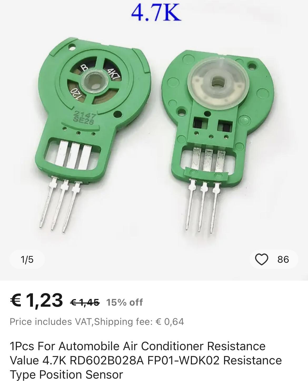

  4. Някой случайно да има излишни потенциометри за клапите за парното, че не ми се чака от алиекспрес?

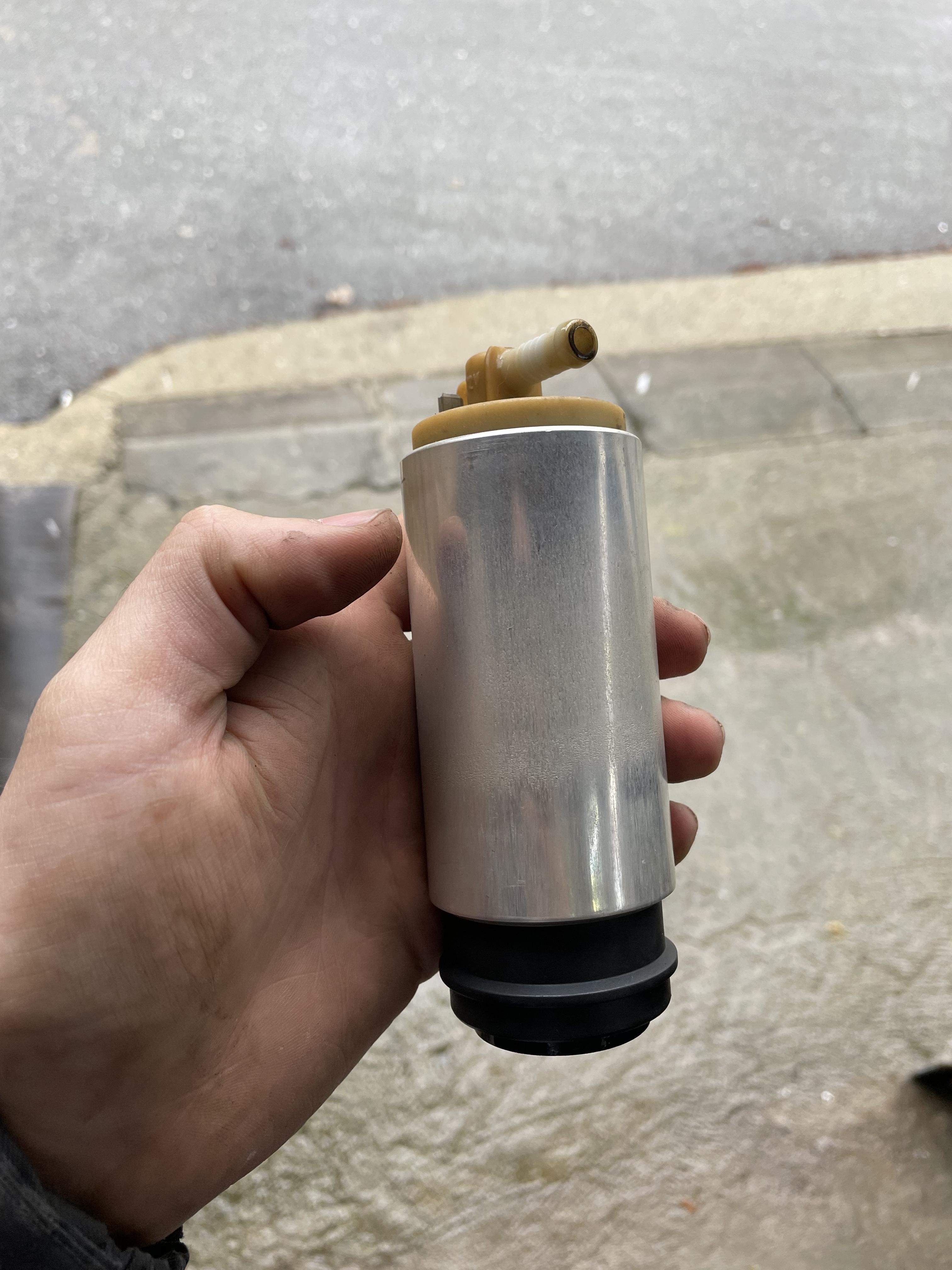

  5. Здравейте, създавам темата понеже имам един много досаден проблем, на който не успявам да намеря решение. Имам странен шум виене/вибриране/бучене в движение, проявява се на различни обороти, различна скорост и предавка. Чувам го отзад, отдясно, но може да бъркам. Понякога се чува за 1/2 секунди, понякога за повече време 4-5 секунди. Когато се чува се усеща вибриране. Първо се насочих към горивния филтър. С филтъра който взех колата се чуваше виене и на място, като го пипнех вибрираше целия. Смених го с knecht, на място спря, но основноти виене продължи. След това един ден колата спря да пали, стигаше твърде малко гориво до горивната рейка, затова направо смених помпата и нов филтър mann (проблема се оказа в клапана на филтъра, понеже и старата помпа работеше, но я смених понеже мислих че може виенето да е от нея) - с новата помпа и филтър mann - виенето остава. Вчера ми дойде идея да откача бушона на помпата и да карам на газ - запалих, мина на газ, спрях помпата (минах за малко на бензин отново, за да съм сигурен че ще изгори почти всичко което е по тръбите и да падне налягането в рейката), минах отново на газ, тръгнах да карам - чудо и ужас, виенето продължава по същия начин. Замислих се за лагер главина, но до колкото знам те вият постоянно. Други идеи за сега нямам, единствено нещо по системата за бензиновите пари, за която не успях да намеря много информация. Пробвах да карам с разита капачка на резервоара, пак се чува. Всякакви идеи биха били от ползва, благодаря предварително!

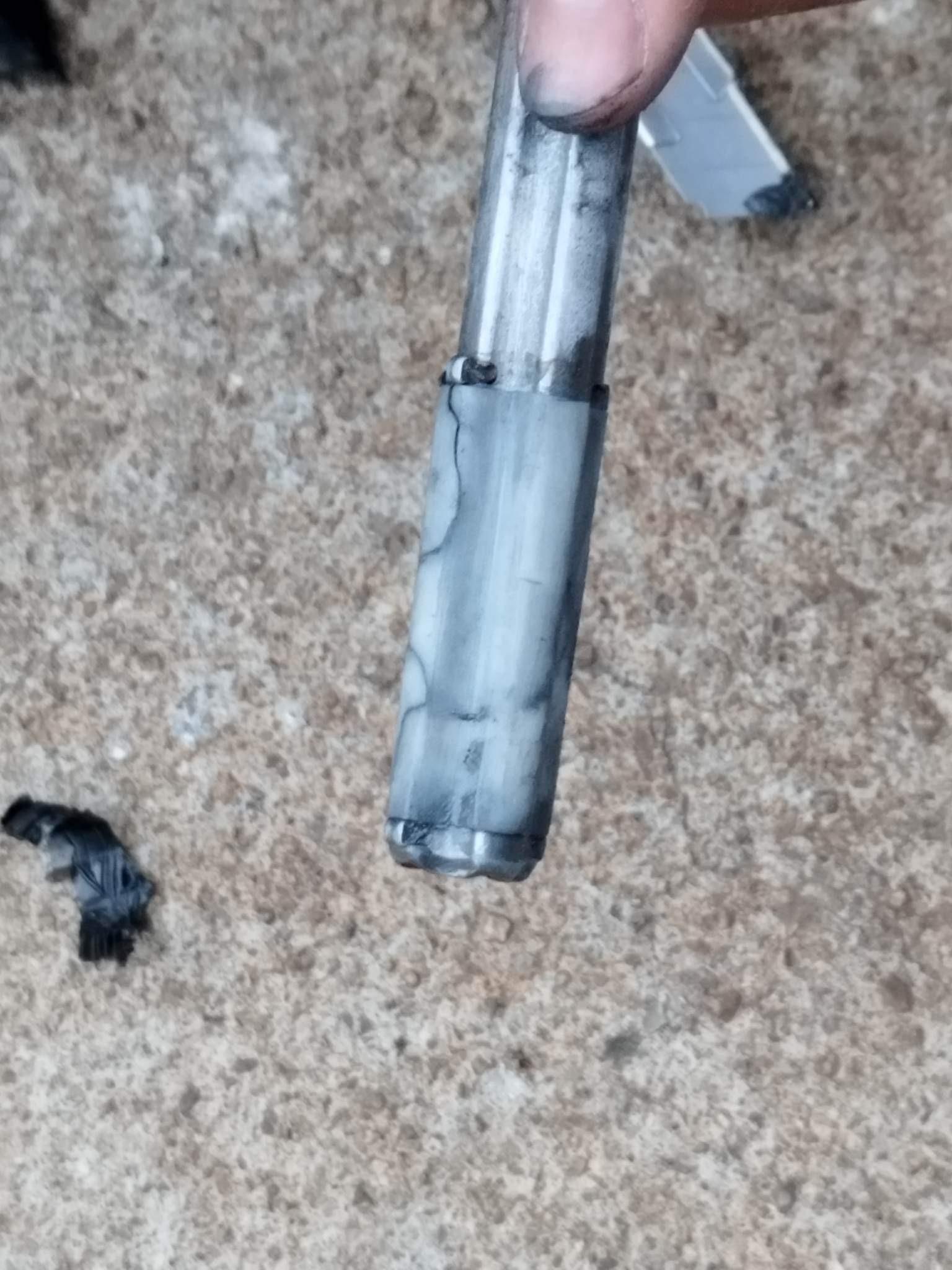

  6. Здравейте, някой има ли идея дали тази втулка се продава отделно или трябва да търся целия прът - за Б6 става въпрос? Ако се стигне до цял прът дали са еднакви със Б7, че поне да в по-нов и по-малко износен. Моята втулка излезе на части
  7. При мен след доста тестове успях да установя че проблема е във бензиновия филтър, беше кнехт на 3-4 хиляди километра. Новата помпа помпи 8 бара, след филтъра излиза под 1 бар. Смених го с манн, колата се оправи, но виенето на филтъра, за което споменах в предните постове си остава. Мисля тези дни да се разтърся да видя към къде отива 4тия маркуч от филтъра, разбрах че е нещо като отдушник, остава или там нещо да е запушено или проблема да е електрически, в някакъв момент да не стига тока на помпата, да помпи по малко и затова да вие филтъра. Всякакви съвети биха били полезни.

  9. Здравейте отново, взех помпа, сглобих я, но положението е същото. Други идеи?
  10. Нямам идея как работи филтъра със вграден регулатор. Просто чувам че си идва от него, като почне да бучи направо вибрира в задната седалка. Днес я изкарах, това представлява но по номера написан на нея не намирам никъде. Излизат само с цяла кошница.
