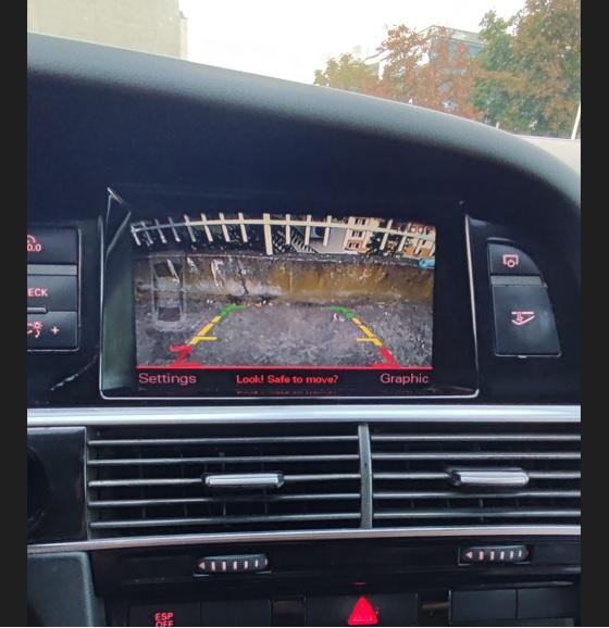

  1. Здравейте! Прочетох от начало темата и реших да ви пиша, относно проблема с каметата ми за задно виждане. Проблемът се изразява в следното нещо - тръгва когато си иска, без значение на работещ двигател или не. Инсталацията според мен е малко по-различна от останалите. Много клипове изгледах, такива неща при тях нямаше, като при мен. Камерата е китайска и е в плафона на задния номер. От страната на захранването на камерата, късия червен кабел излизащ от жълтия чинч, взима (+) напрежение от моторчето, за отваряне на багажника. Нулата мисля, че беше от плафона на задния номер. В другият край има две последователно свързани релета, захранени от буксата на левия стоп. Първото реле е 4 пиново, каквото го има по-горе в темата. След него е RAS-1215, към което е свързан късия чевен кабел от жълтия чинч. Замерих голямото 4 пиново реле и е 90 ома, което е в граници. Между двете релета излизат кабели за захранване на usb, разни букси за други устройства и т.н. Реших да подам към камерата директно 9V с батерия, към буксата и тръгна. Също забелязах, че когато камерата работи е в притворен багажник, дори да не е заключен. Вдигна ли го малко нагоре и картината спира, става черен екран. Възможно е проблема да не е само един. Някой има ли идея, какво да проверя и къде да търся решение? Сервизите не им се занимава с такива неща и сам трябва да си реша проблема. Огледал съм повечето спойки и са наред. Няма хлабави съединения. ПС: Качвам една снимка да видите, за какво става дума.
  2. Проверих ги, видимо няма нещо накъсано или разпоено. ПС. Не знам дали е възможно да е от това, но ако комфортния модул, който управлява светлините на рег. номер и светлините на заден ход са свързани, проблемът бе в изгорели лед крушки от дясната страна, на осветлението на номера. Онзи ден, като са изгорели повече ми даде индикация за не работещо осветление. Смених въпросната лед крушка, с нова и за момента камерата работи всеки път. От тогава са минали два дни, така, че ще видим.
  3. Здравейте! Да не отварям нова тема, искам да използвам тази на колегата. И аз също имам монтирана китайска камера за задно виждане, която е в левия плафон. Проблемът се изразява в следното нещо. От 10 включвания на камерата, тя се включва примерно 7 пъти. Три пъти камерата не подава изображение (черен екран), а се вижда само в лявата част на автомобила, със сензорите за парктроника. Връзките ги проверих и са здрави. Проблемът започна да го прави последния месец. Може камерата да тръгва да си отива, но според мен е малко вероятно, по-скоро друг ще в проблема. Няма значение дали е запален автомобила или не. Случвало се е примерно запалвам колата и камерата си работи. Тръгвам да паркирам и черен екран, няма изображение. Случвало се е й в обратния ред. Колата си е с оригиналната MMA. Не е Android.
