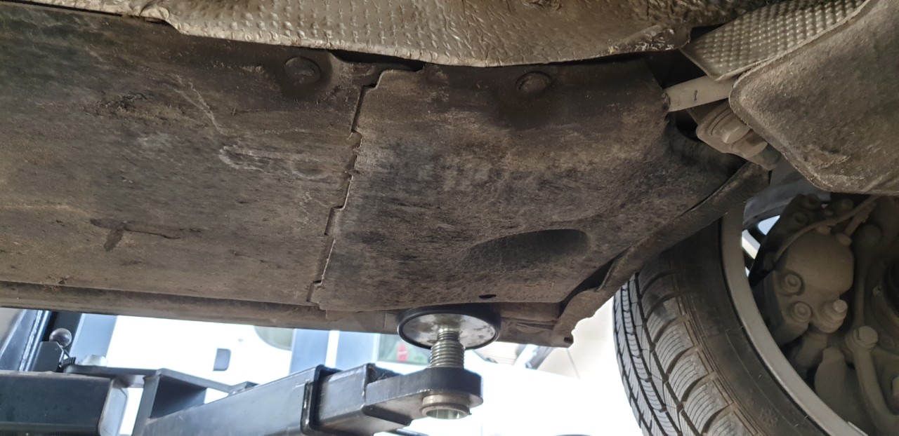

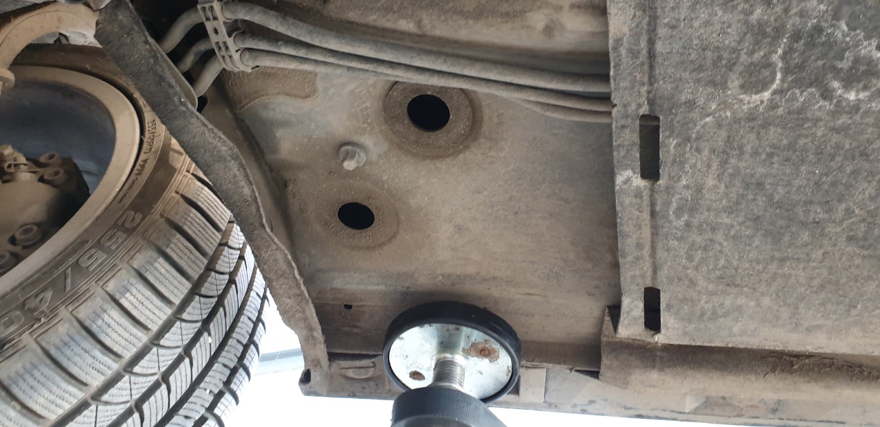

  11. Благодаря ти, ще погледна във Варна как стоят нещата. Имам два въпроса, ще се радвам ако някой успее да ми помогне. 1 - Търся малката кора зад предна дясна гума (качил съм снимки), някой знае ли от къде мога да я намеря? 2 - Както вече споделих в 250 теми, имам малък проблем с колата - След ъпдейт и адаптация в Порше Варна, колата започна да се чуди при смяна от R на D. Понякога директно дава D1, понякога дава D и след 2-3 секунди превключва на D1 и се чува чаткане под колата. Ходих на втора адаптация при друг майстор, но и там нямаше ефект. Според вас има ли как да е механичен проблем и ако не как може да се оправи? *кутията е S-tronic
