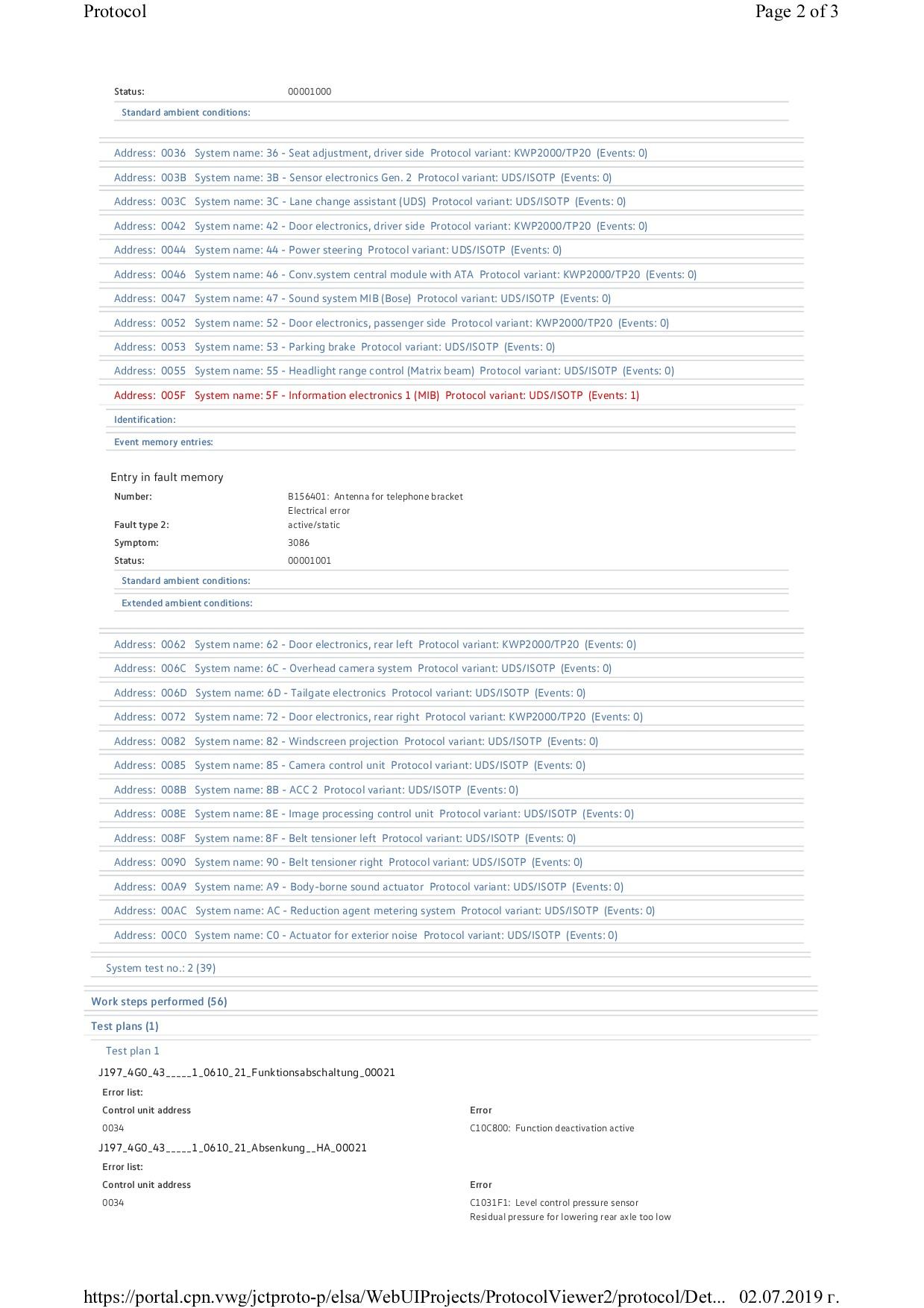

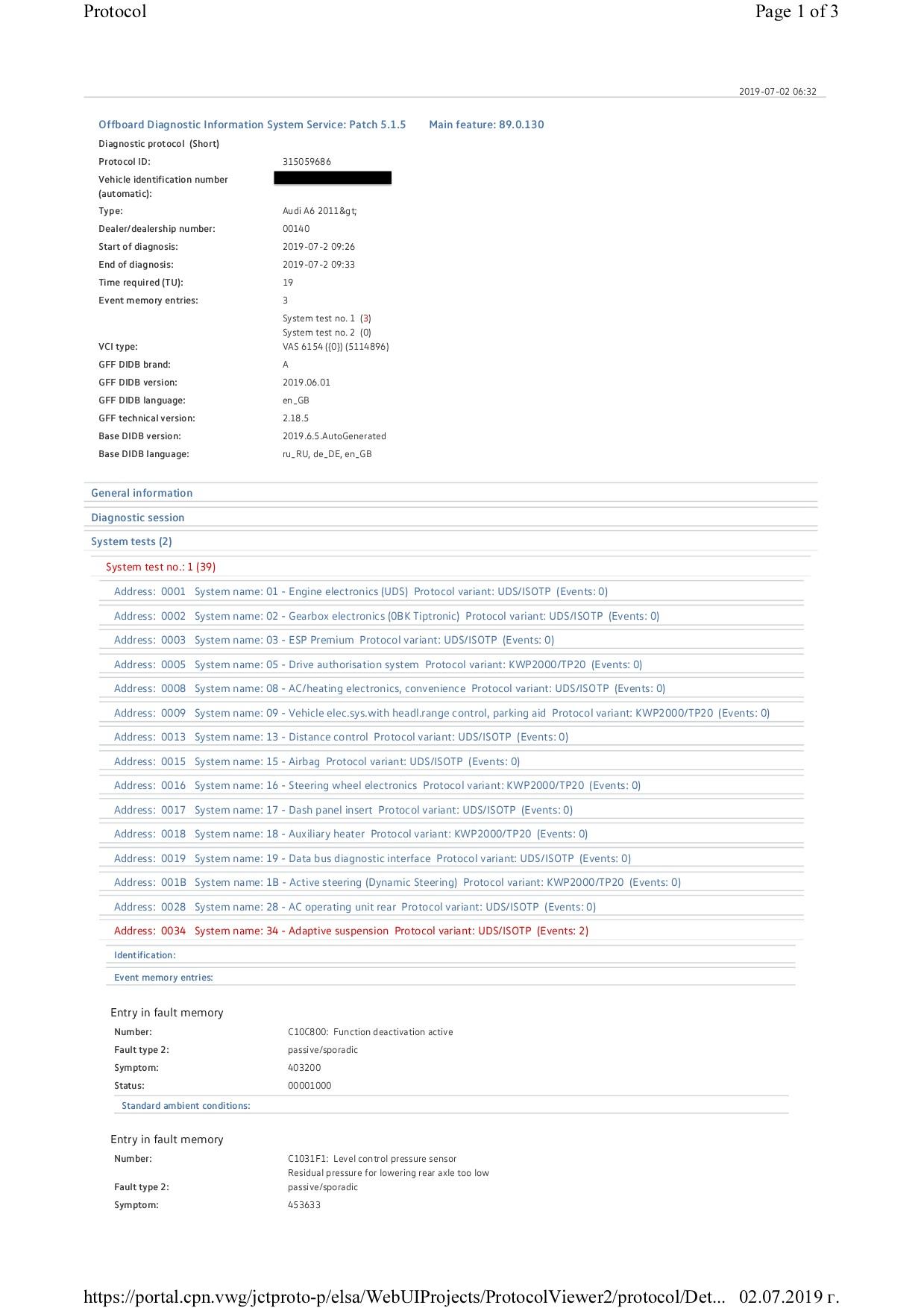

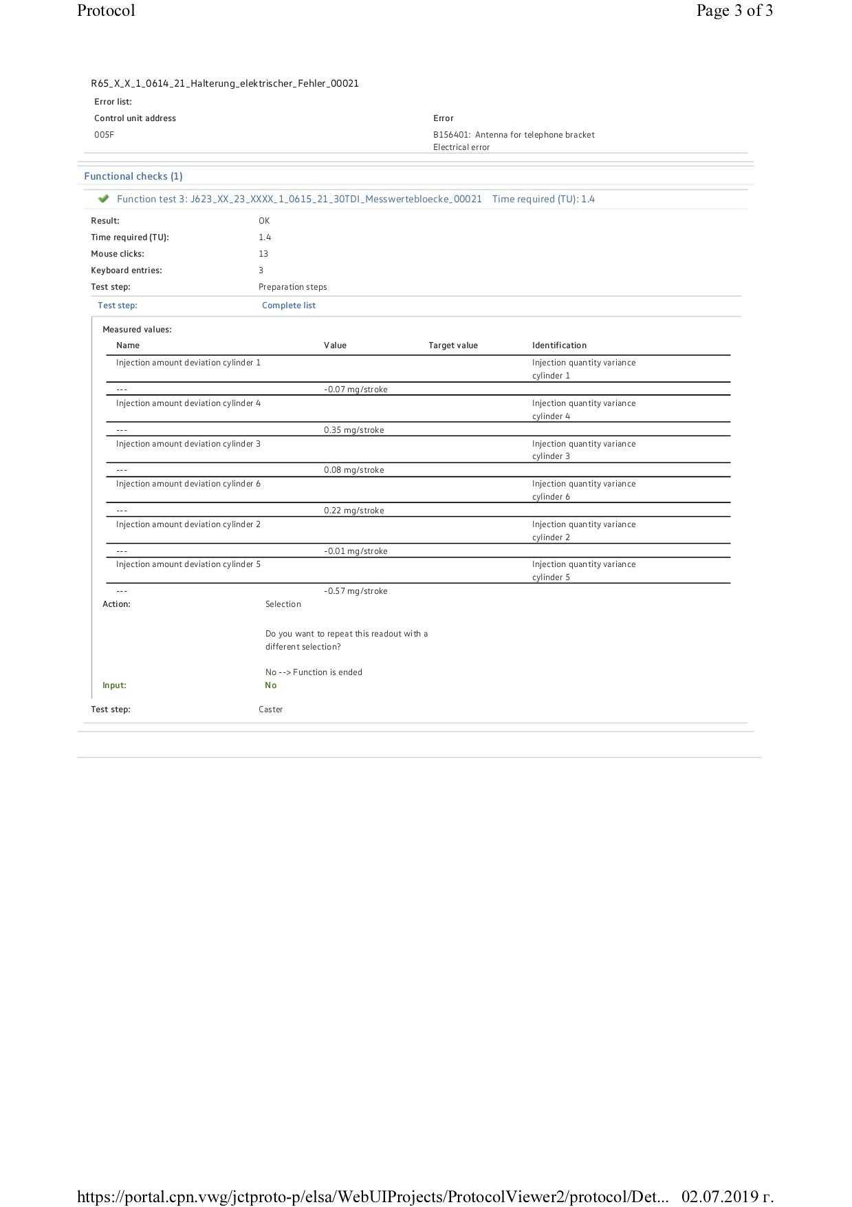

    Здравейте момчета, Както и очаквах, два проблема излязоха според тях, единия е веригата, при изкачване на наклон се чувала леко, и цялата смяна с частите ще излезе 5500лв. с ДДС, можело и само обтегача да се смени, там се намаля сумата с 800-900лв. което идва около 4600-4700лв. Другия проблем, който според тях се получава това колебаене на оборотите рано сутрин е, че трябва да се сме някакъв колектор преди фитрите или нещо такова, според него е много задръстен и от там сечението на притока на въздух към двигателя се намалява и не може да се захрани с необходимото количество въздух, това ще струва 430лв, мисля да го направя, а веригата ще я изчакам, тъй като ми каза, че ако прескочи някой зъб имало датчици, който го заасичат и колата влиза в авариен режим. Според хората в Ауди, по вероятно е това да се случи първо преди да се скъса веригата, няма гаранция кога ще се прояви, може след 5 000 може и след 100 000 км. Колегата с А7-цата ( @StanTanev ) където си е правил веригата в madness, може да го попитам за кординати и към кой да се обърна за да подменят и моята, но ще го изчакам понеже идват др разходи по колата каско и др неща. Ще прикача резултатите от теста в Ауди, няма нищо др притеснително

    @mshbul Дават гаранция на извършения ремонт, не искам да кажа, че дрте са некомпетентни или по зле, просто по добре се спи след тва ама дупе да ти е яко, че хич не е евтино. @Yassst Братле, не искам да скъсам верига и после да се чудя кво да правя, ще отида да ми я диагностицират и ще пусна резултатите от чичо доктор във форума Днес ще я оставя и утре сутринта ще я тестваме и ще я замерим, ще пиша какво е станало в ауди. Благодаря все пак за напътсвията, ще ви държа в течение.

    Да, да, това е ясно, че ще потърся още едно мнение, аз даже си мислех, направо да си отида в Ауди, да ми направят пълен технически чек, 80-100лв се прежалват се, а и затова пиша тук да потърся някой със сходен проблем, или да познае симптомите. Ще запазя час и ще поискам цялата документация в електронен вариант за да я постна тук да хвърлите един поглед дали са ми дали най адекватната диагноза, надявам се да не е верига и да се размина с някоя дюзичка Благодаря ви все пак момчета, ще ъпдеитвам случая
