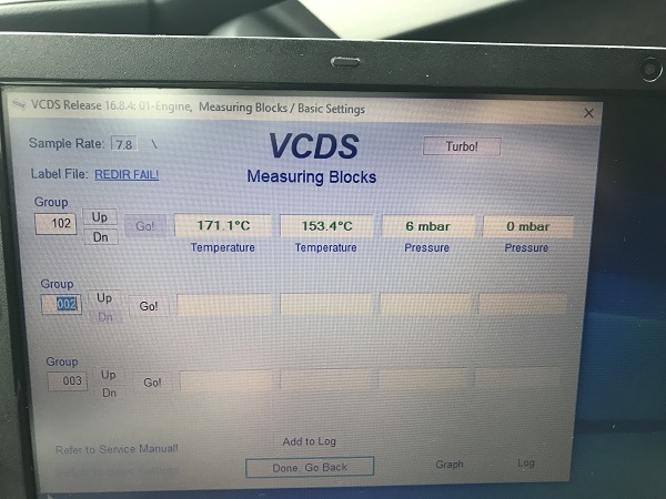

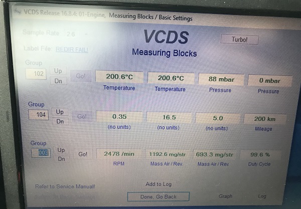

Първата снимка е на запален двигател на място, втората снимка е в движение с тази скорост и тези обороти.След това като и смачкам газта градусите на 102.2 стигат до към ~320 и след това пак падат на 200 и нещо +-15 градуса.
тези 250к не са реалните км, кода е CDYA,иначе утре ще направя снимки и на другите канали и ще ги пусна
Ами ще карам така пък ще видим какво ще стане накрая.Аз също мисля че не е нормално това но... тя ще си каже с времето какво иска
Това са стойностите доколкото четох са малки не е кой знае какво, но не разбирам защо ми набива грешката.Мисля че ти ги беше качил снимките и ти пишеше под кутийките коя за какво е при мен излиза това (no units) не знам нормално ли е ... излизах колега тогава на последната кутийка показваше 60 км.
