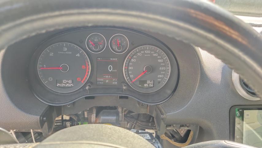

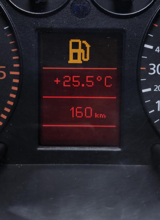

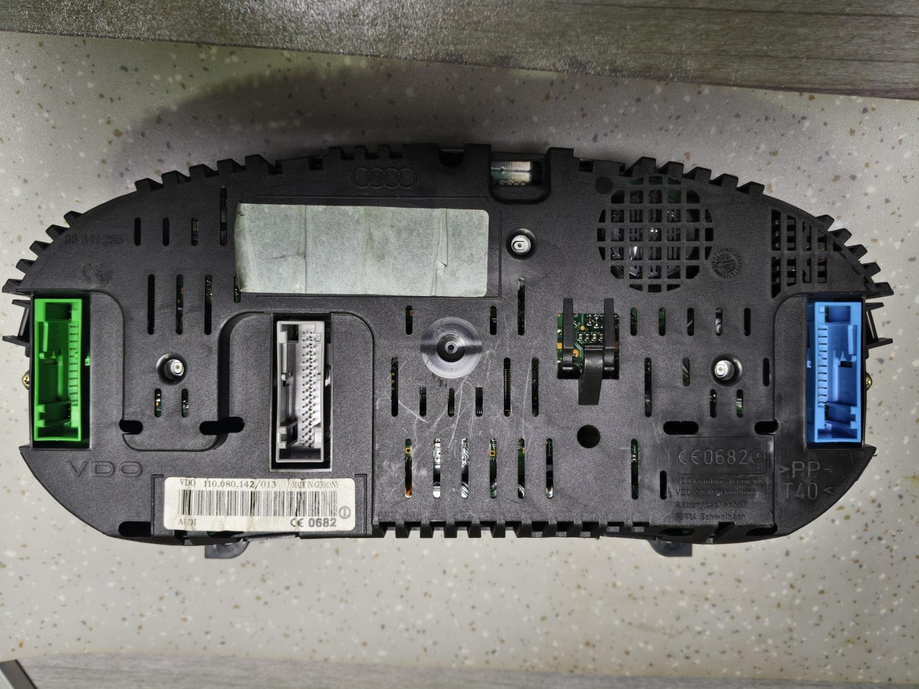

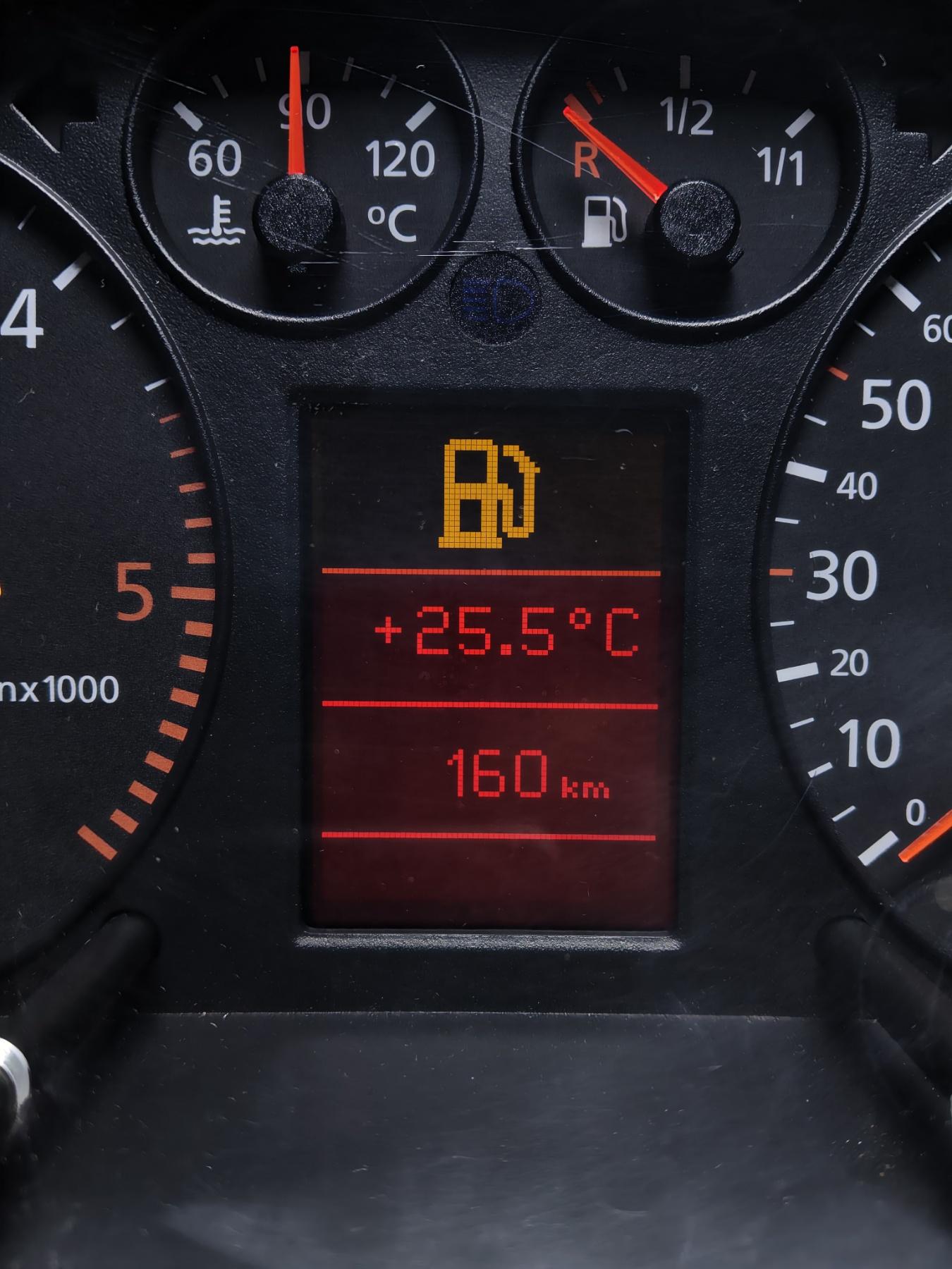

  8. Тест на стрелките, нищо няма да покаже. Проблемът ти е в таблото. Това е типичен симптом на френския боклук. Сменяй с немско табло.

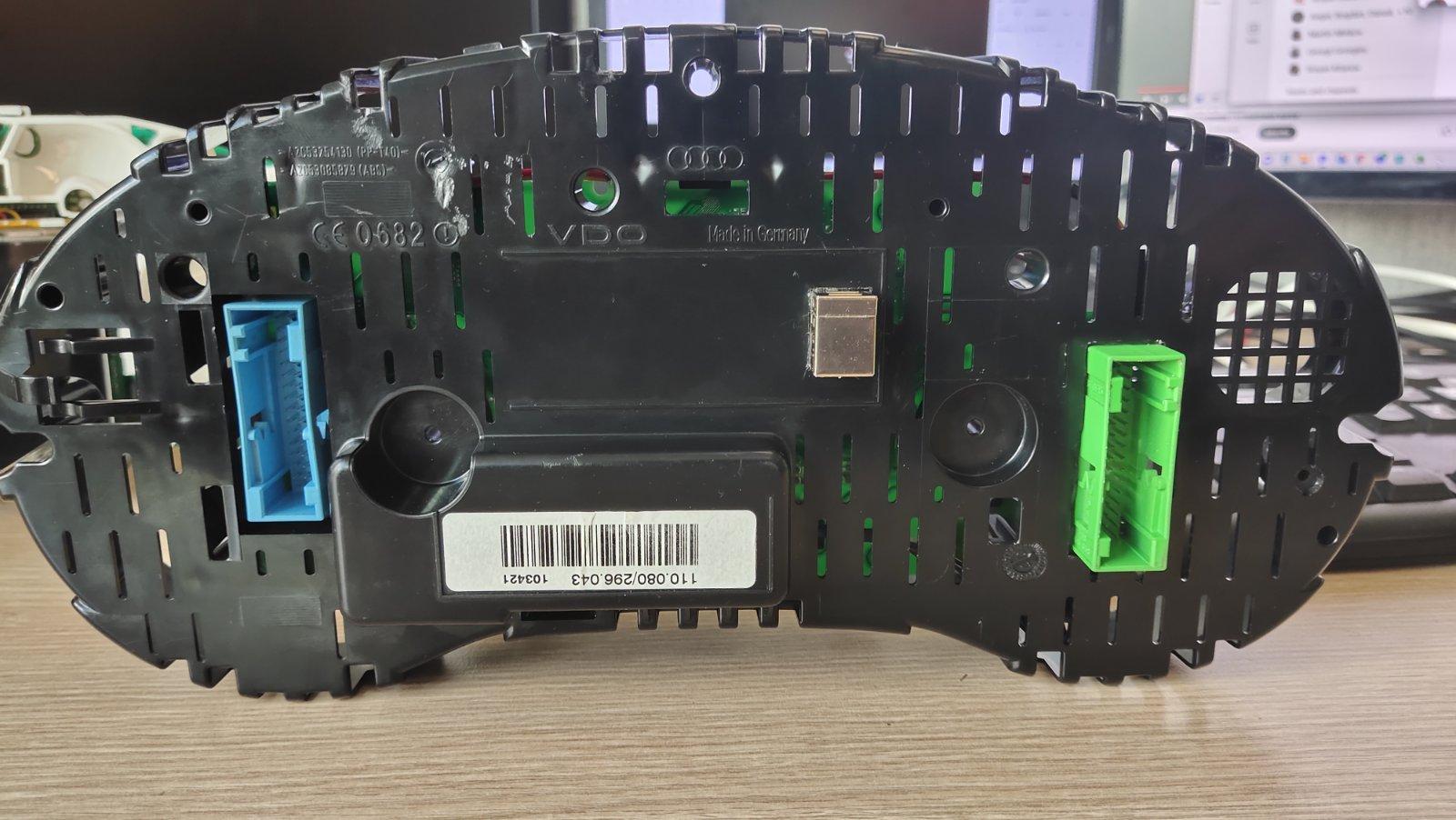

  9.  Здравей,
    Необходима ми е помощ с едно табло VDO Audi A3 2005 модел.
    Спря да отчита температура и след смяна на датчик е същото положение.
    На моменти и оборотомера остава на 0.

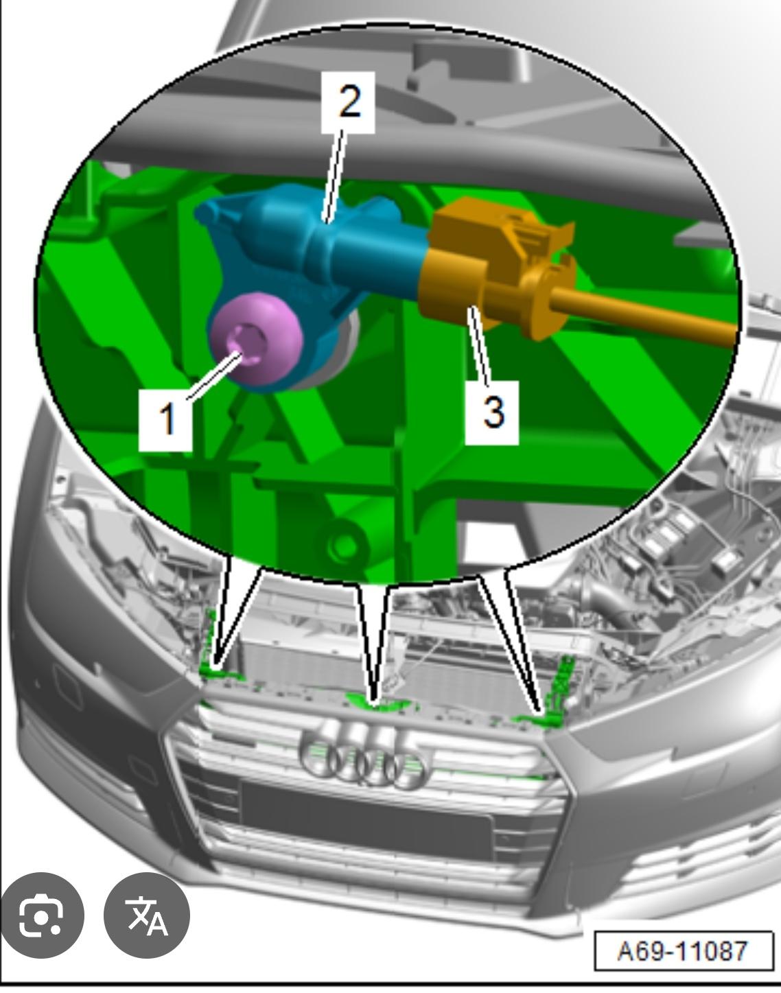

  10. Здравейте благодаря за информацията имате ли представа дали трябва да сменя сензорите под бронята или пиропатроните на предния капак за да изгасне лампата за аербек на таблото
    1. bsdnikolov
      bsdnikolov
      Пиропатроните на предния капак. За тях дава грешка. Грешките са за тригер 1 за защита на пешеходци G598 и за тригер 2 за защита на пешеходци G599.
      Оригинален номер:
      8V0823823F
    2. viktoria13
      viktoria13
      Благодаря колега за бързия отговор може ли да сложа и какво съпротивление за да видя дали ще изгасне лампата за аербек на таблото за да съм сигурен че са те преди да ги поръчам защото колата в купих със счупена предна броня да не са сензорите
  11. 9451547 - Igniter 1 for pedestrian protection B1038 1B [137] - Resistance Too High MIL ON - Confirmed - Tested Since Memory Clear 9451803 - Igniter 2 for pedestrian protection B1039 1B [137] - Resistance Too High MIL ON - Confirmed - Tested Since Memory Clear Грешката е за два краш сензора, които трябва да се намират на решетката.

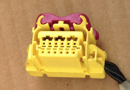

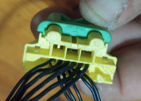

  12. Щом е жърт с оранжево, значи е верния. Явно лентовия кабел е скъсан. Това лесно можеш да го провериш. Сложи си стария лентов кабел (1К0 959 653) и провери, дали се появиха клаксуна и бутоните. Ако да, значи новия кабел (1К0 959 653 D) е скъсан. Разликата между двата е само в зъбците за G85 сензора.
  13. Този проблем не произлиза от лентовия кабел (освен ако не са ти дали скъсан такъв, но това е много малко вероятно). Просто ползваш волан, който не е свален от A3 8P и схемата на окабеляването е различна. 8Р използват оранжева заключалка, докато твоята вероятно е лилава или зелена. Ето нагледно за какво говоря: Кабел за А3 8Р: Неподходящи кабели за А3 8Р: Има основателна причина да са с различни цветове. А основната причина да не работи клаксуна и бутоните е, че подредбата на кабелите в буксата е различна. Сега ти остава, или да си намериш подходящия кабел, или да пренаредиш пиновете в буксата.
