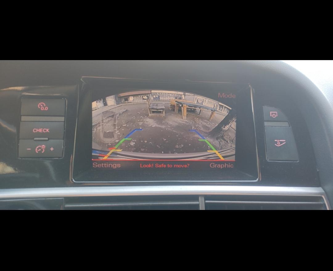

FiveWish Публикувано 28 Декември 2023 Доклад Share Публикувано 28 Декември 2023 Здравейте! Да не отварям нова тема, искам да използвам тази на колегата. И аз също имам монтирана китайска камера за задно виждане, която е в левия плафон. Проблемът се изразява в следното нещо. От 10 включвания на камерата, тя се включва примерно 7 пъти. Три пъти камерата не подава изображение (черен екран), а се вижда само в лявата част на автомобила, със сензорите за парктроника. Връзките ги проверих и са здрави. Проблемът започна да го прави последния месец. Може камерата да тръгва да си отива, но според мен е малко вероятно, по-скоро друг ще в проблема. Няма значение дали е запален автомобила или не. Случвало се е примерно запалвам колата и камерата си работи. Тръгвам да паркирам и черен екран, няма изображение. Случвало се е й в обратния ред. Колата си е с оригиналната MMA. Не е Android. Адрес на коментара Сподели в други сайтове More sharing options...

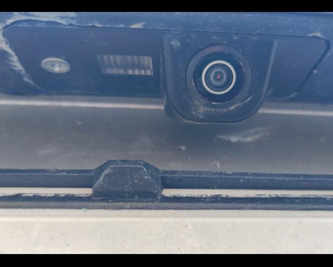

kamus11 Публикувано 15 Април 2024 Доклад Share Публикувано 15 Април 2024 Здравейте! За да не отварям нова тема. Камерата за заден ход изведнъж спря да работи. Появи се черен екран, но линиите посочващи траекторията на гумите работят. Купих нова камера - китайска, която се вгражда на мястото на светлината за заден ход, но няма ефект. Лампичката за номера свети, което означава, че има ток, но камерата не работи. Според мен е малко вероятно да е прекъснат кабела по трасето към мултимедията, които минават под тапицерията на тавана. Къде може да бъде проблема. От къде взима информация, че положението на скоростния лост е на заден ход? Адрес на коментара Сподели в други сайтове More sharing options...
VBI Публикувано 15 Април 2024 Доклад Share Публикувано 15 Април 2024 Провери кабела между задния капак и купето - вероятно е прекъснал. Адрес на коментара Сподели в други сайтове More sharing options...
