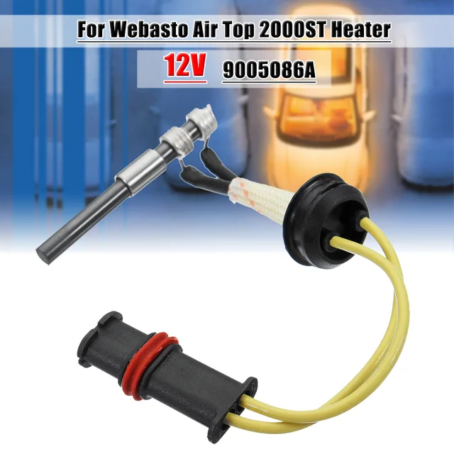

Excessive Posted December 10, 2018 Report Share Posted December 10, 2018 Въпросната свещ е част от печката. Но без конкретна грешка не мога да ти кажа дали е това. Иначе се купува същата, но за да я извадиш и видиш какво търсиш е бая разглабяне. Link to comment Share on other sites More sharing options...

Excessive Posted December 10, 2018 Report Share Posted December 10, 2018 въпреки че не знам каква е точно печката ти, би трябвало да е нещо такова Link to comment Share on other sites More sharing options...
