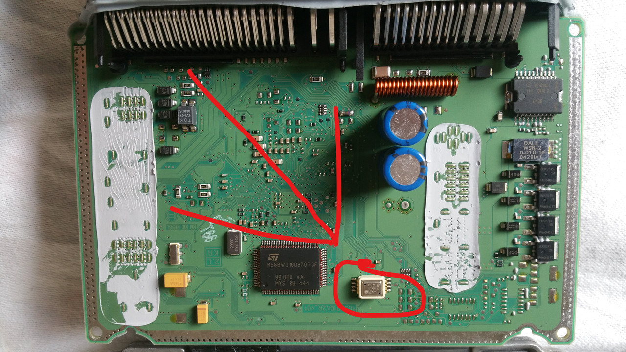

Давай ,пиши сума ама май като гледам ще си поредната клавиатурна нинджа!Поне прати снимка на датчика за атмосферното налягане да видим как изглежда и къде стои при а3 бкд!

Определено не си от хората, които заслужават отговор, но пък може да е полезно на някого другиго...
1. Датчика за атмосферно налягане е вграден в ECU-то на двигателя. BKD го има с повече от 1 модел ECU-та. За да мога да дам снимка (която като доказателство в случая има нулева стойност освен ако интелектуално не си в детската градина, но пък някой някога може да се наеме да си го сменя и ще му послужи :) ), приемам, че става въпрос за EDC16U34.
Ориентира ли се?
