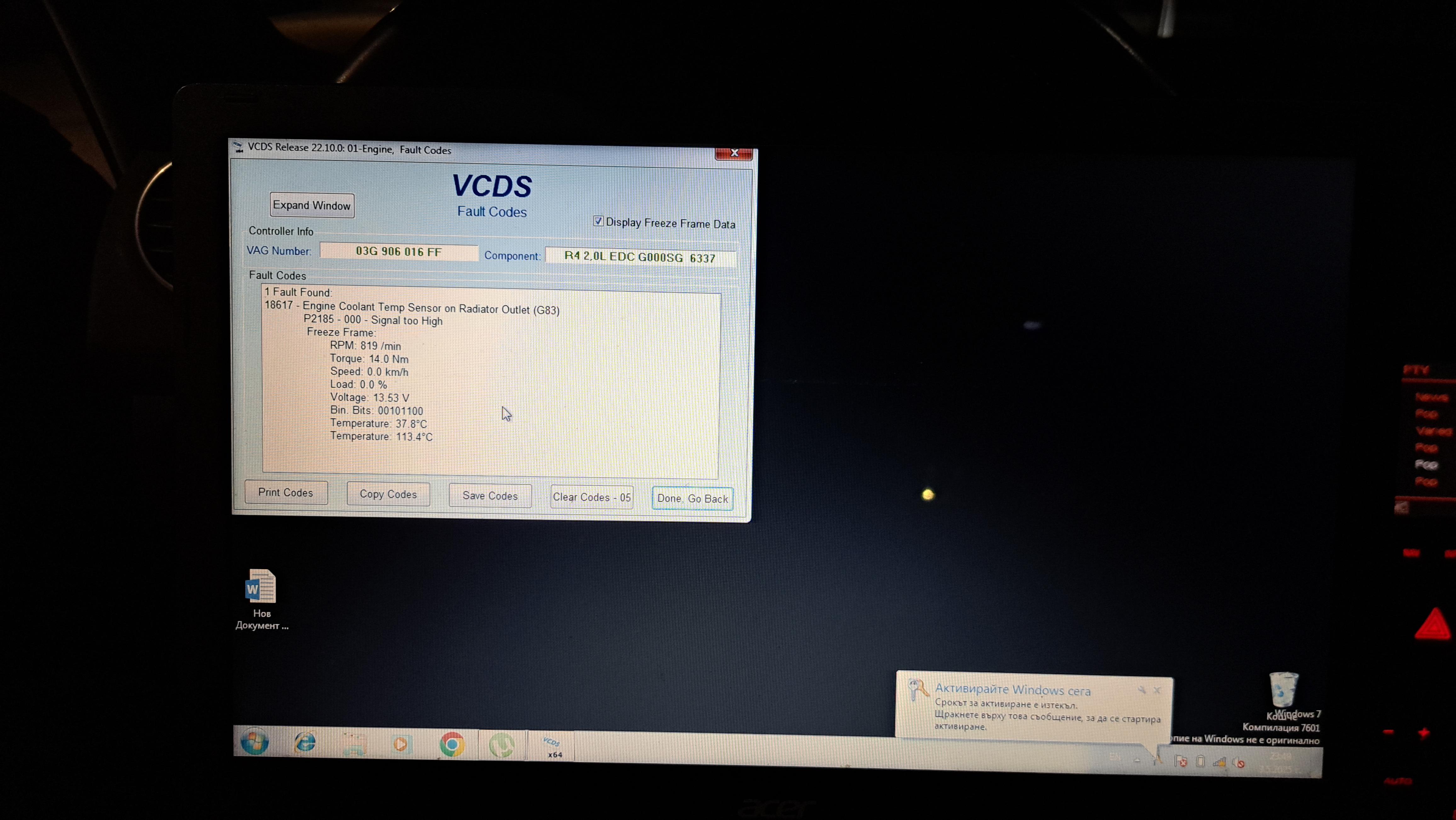

kup0nq Публикувано 15 Юни 2022 Доклад Share Публикувано 15 Юни 2022 (Редактирано) Здравейте, как мога да достигна този датчик? През отворения капака отгоре мисля , че не успях да го видя. До радиатора на A3 8P 2004 е, ако има значение. Ако някой е сменял подобен или този до двигателя - може ли да препоръчате марка? Редактирано 15 Юни 2022 от kup0nq Адрес на коментара Сподели в други сайтове More sharing options...

kup0nq Публикувано 15 Юни 2022 Автор Доклад Share Публикувано 15 Юни 2022 Има 2 еднакви температурни датчика. Другият е до двигателя отгоре вдясно. Като се прочете на кабел - излизат грешки и в двата. Мен по ме притеснява да няма някакви проблеми по окабеляванията някъде. Ще сменя първо по-лесният датчик, а този на радиатора - като намеря канал някъде или нещо подобно. Адрес на коментара Сподели в други сайтове More sharing options...
