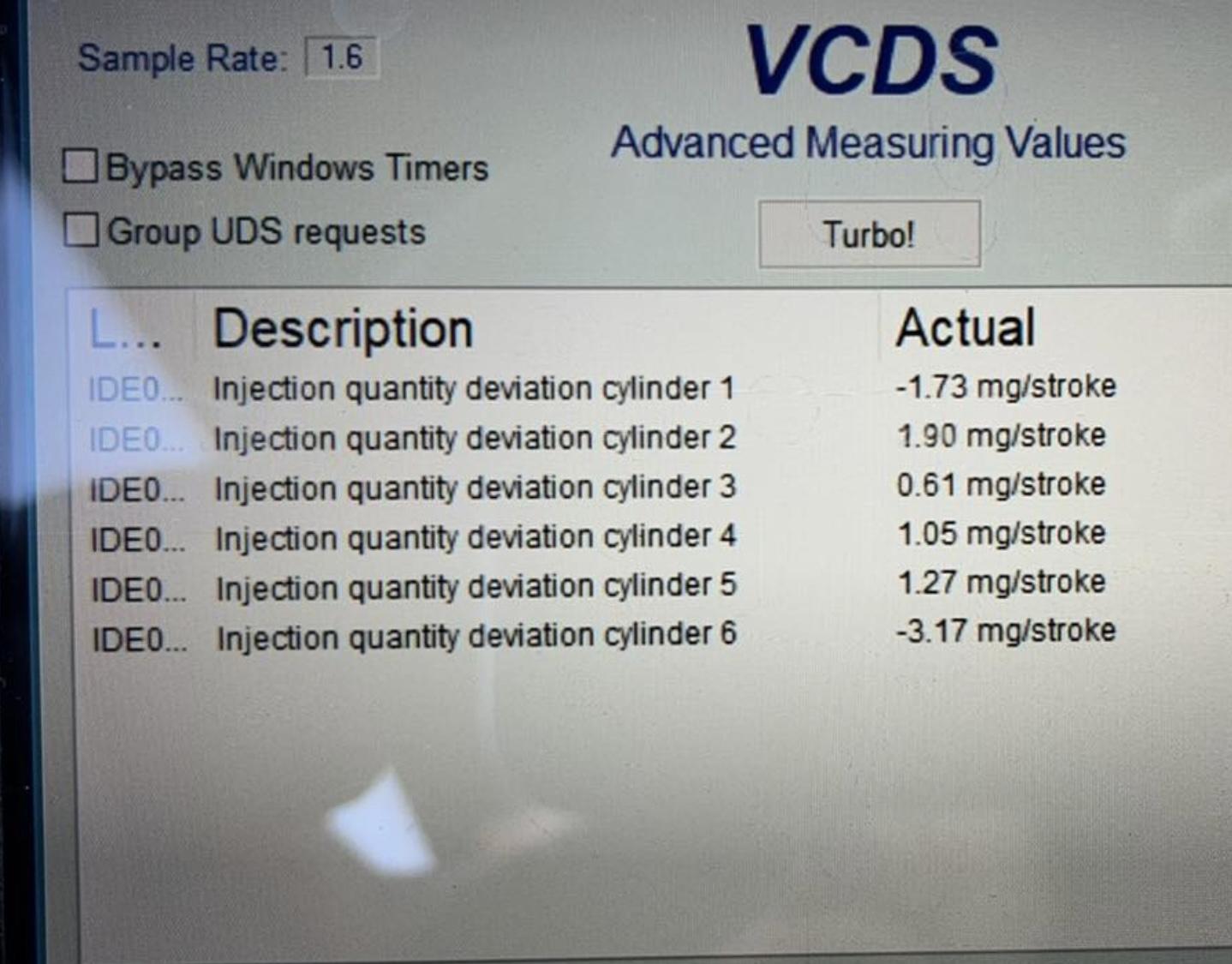

stealth Публикувано 22 Март 2024 Автор Доклад Share Публикувано 22 Март 2024 Мъките продължават, няма ясна “диагноза”, затова какво се случва с автомобила, само предположения. Опитах се да се свържа за съвет с Райно, който за мен е един от много кадърните хора, къде си разбират наистина от работата, но неуспешно, явно е зает, което нормално. Мисля да отида до Порше Варна, да видим там какво ще кажат. Въпреки, че дюзите отидоха на проверка един познат, който си е добър диагностик каза, че нещата с тях не са наред, пък проверяващите казаха че са в норма. Все пак ще постна малко снимки с показания на дюзите при студен двигател. Адрес на коментара Сподели в други сайтове More sharing options...
ma3xa Публикувано 22 Март 2024 Доклад Share Публикувано 22 Март 2024 (Редактирано) Дюзите на 2 и 6 са с кофти показания. Но тези корекции може да са в следствие и на други проблеми. Като ги връщаха обратно след тестването им, смениха ли дихтунгите и болтовете, които ги стягат? Леглата им бяха ли райберовани? Редактирано 22 Март 2024 от ma3xa Адрес на коментара Сподели в други сайтове More sharing options...
stealth Публикувано 22 Март 2024 Автор Доклад Share Публикувано 22 Март 2024 (Редактирано) Като връщахме обратно, сменихме всички дифтунги с нови, о пръстените, гумичките на излишното гориво и всички болтове, леглата се райбероваха. Стягането на болтовете по книга. Между другото искам да вмъкна, че от скоро, сутрин като натисна педала на спирачката в повечето случаи е твърд, което ме навежда на мисълта че губи вакуум, ако бъркам ме поправете моля. Незнам дали е от значение. Редактирано 22 Март 2024 от stealth Адрес на коментара Сподели в други сайтове More sharing options...
