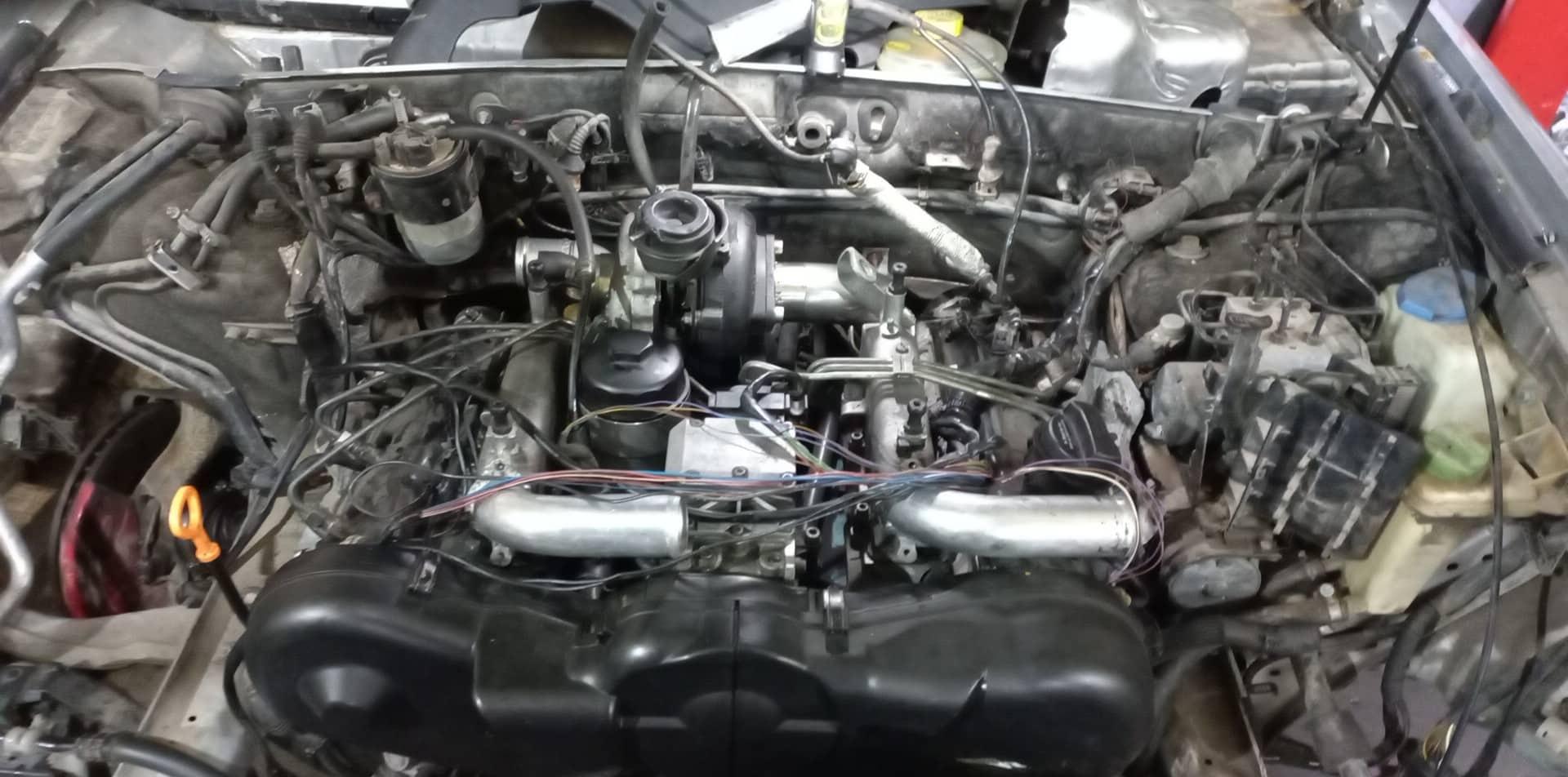

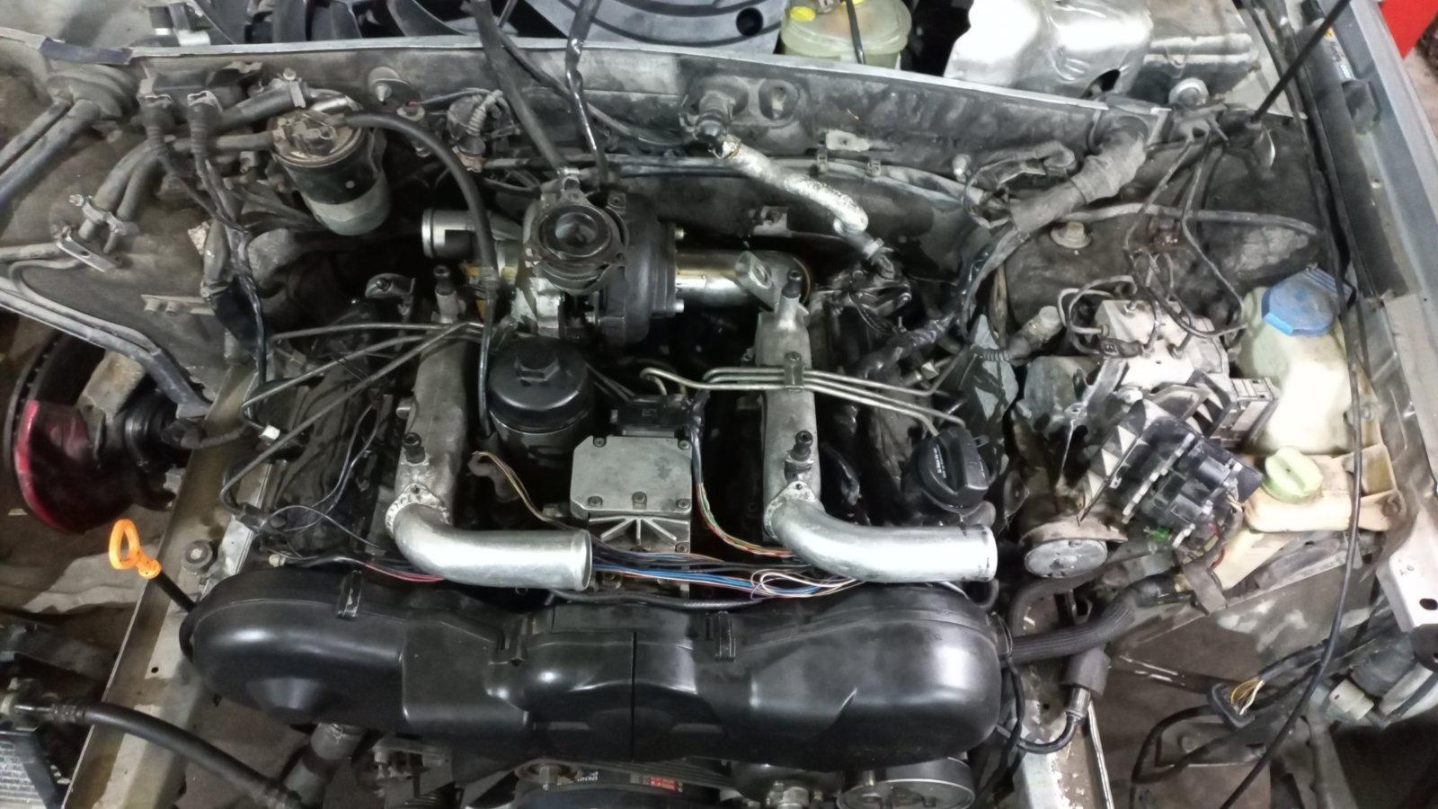

Турбина, колектори, дюзи, кулер, турбопътища ф60, даунпайп ,мап, съединител и това ще е. Плочата става обаче за 2.7тт смалко магии и АРП шпилките ще станат🤪 Което беше по-смисления проект... с тия вложения, щеше да подминава душегуба като крайпътна гара. 🤣🤣
Запали, има съединител и... мотора е друг, стария след 6дни опити не можах да го запаля и помислих, че съм го разредил прекалено. С новия също не искаше да запали... Наско смени софта и Чудо... трака и си мели камъни като тривиален душегуб. Ся тъпото е, че може би и стария подкован мотор е щял да работи, и проблема не е бил в компресията... а в софта за автомат. Има съединител, работещ... направо не вярвам. Остават турбопътищата и ел. инсталацията. Циркулационна водна помпа че не иска да върти вода през турбината.

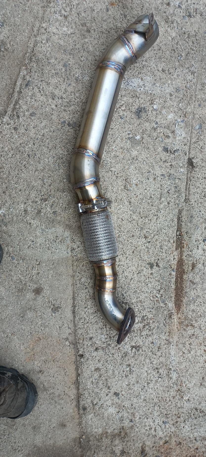

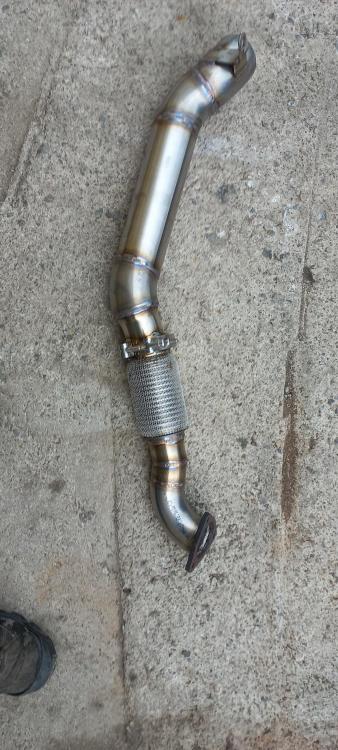

Ако не...ще боцна друг мотор, Ще ползвам само турбина, колектори и даунпайп... Дейва ... И даунпайп има ... 57мм-63мм-76мм

Думата хоби ти е чужда, за това ти е притеснително. Още в самото начало казах, бюджет няма нито срок. Иначе срок... някъде към август може би ще е в купето. Има човек за изработка на даун-пайп(две меки връзки 3v-band скоби две редукции и едно коляно с фланец) + цяла генерация цената е фрапираща... Турбопътища, инсталация, стойки, маркучи, за радиатора за маслото, Maп, буст , тенекиджия, боя... и куп дреболии, дето още не знам. Ае още 2-3-5к ще отидат. Срок няма, да запали, другото е лесно. Ще го пробвам, само да влезне в купето, без вода и турбо и...без нищо. Само да бръмне. Че вече не знам.😆😆😆 Ето малко фън с душегуб три турбини 420кс на колела Финланчето вече се движи
