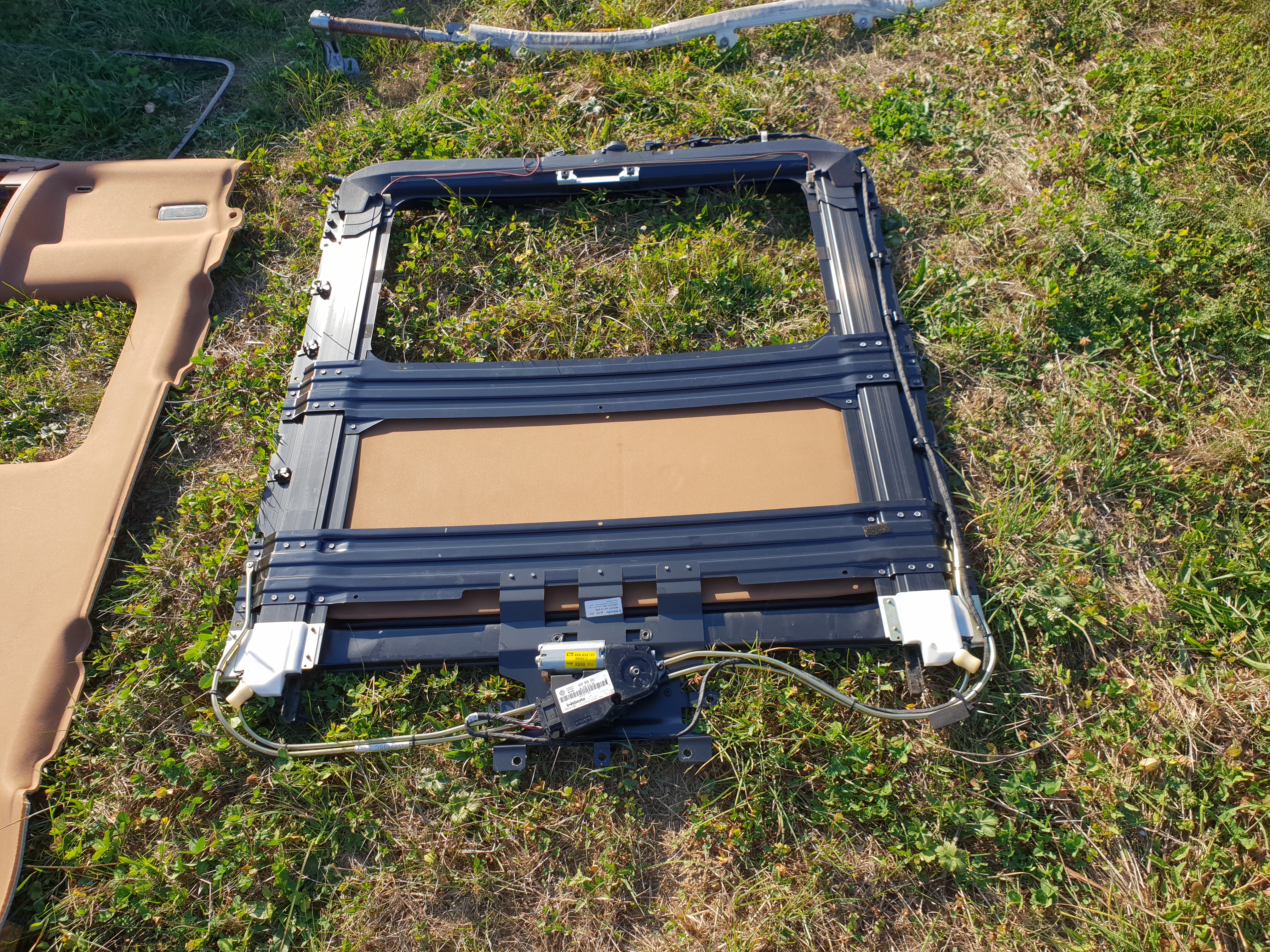

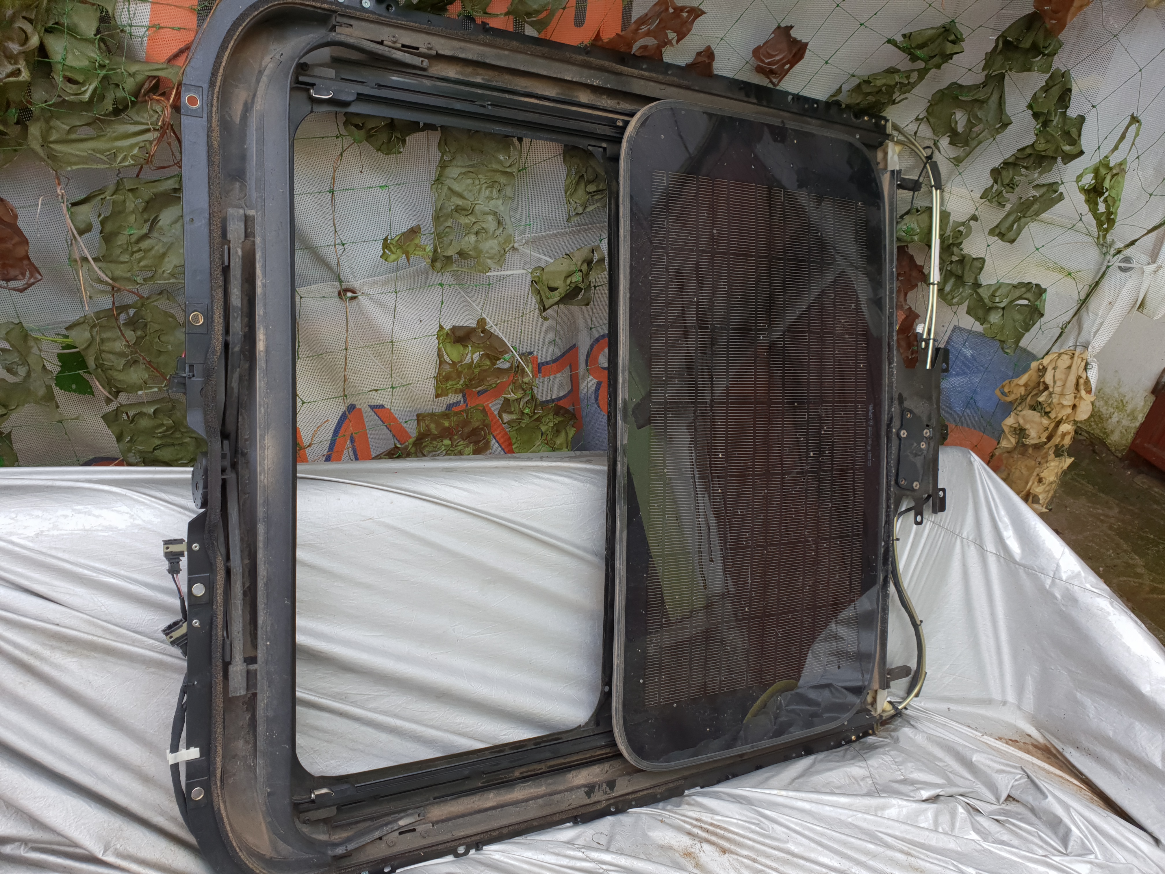

  8. Задните дренажи не си спомням дали се виждаха за да се отпушат
  9. Аз съм разглабял тавана на две такива осмици и по спомен вървят дебели дренажни маркучи само в предната част,на едната ми осмица рискувах с тел да ги профилактирам и после с въздух от компресор 10 атмосфери
