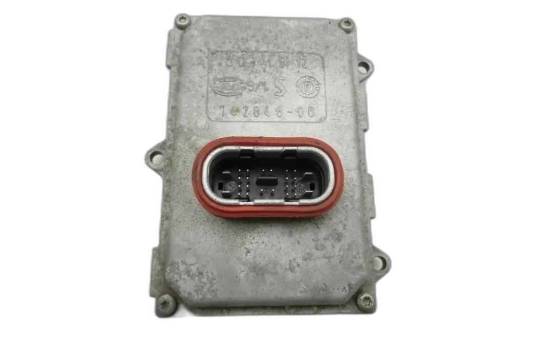

  9. Ако имаш такъв модул прикрепен към фара, значи са завиващи.
  10. Здравейте. Търся да купя два броя повредени модула за завиващи фарове AFS
